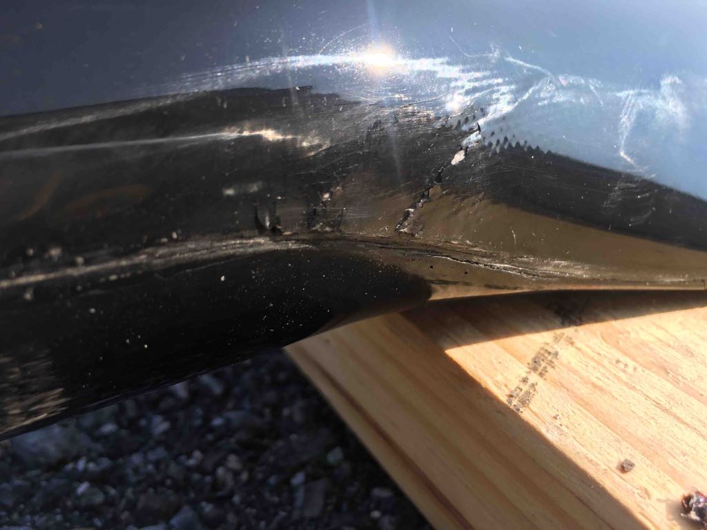

Уважаемые форумчане. Хочу предостеречь  всех от покупки винтов Украинского горе -производителя Николаенко Романа. Свои изделия продает  как NR PROP. Мой компаньон приобрел у него партию винтов под двигатель Ямаха. Производитель гарантировал соответствие винта заявленной мощности.

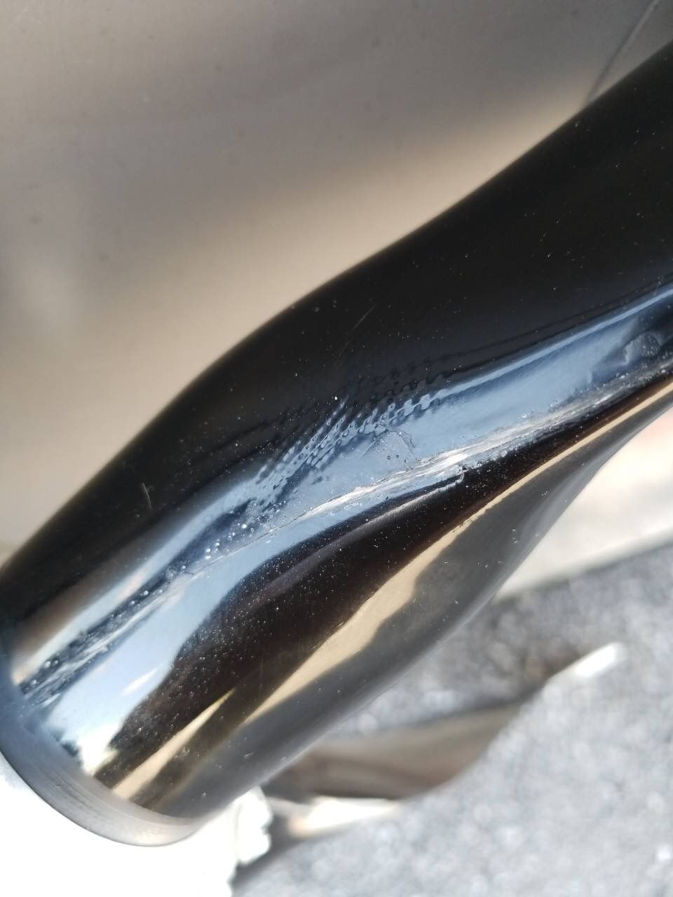

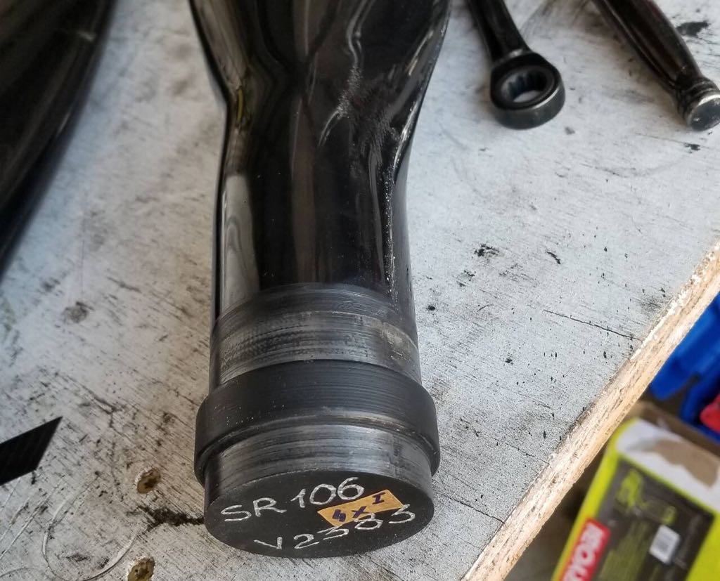

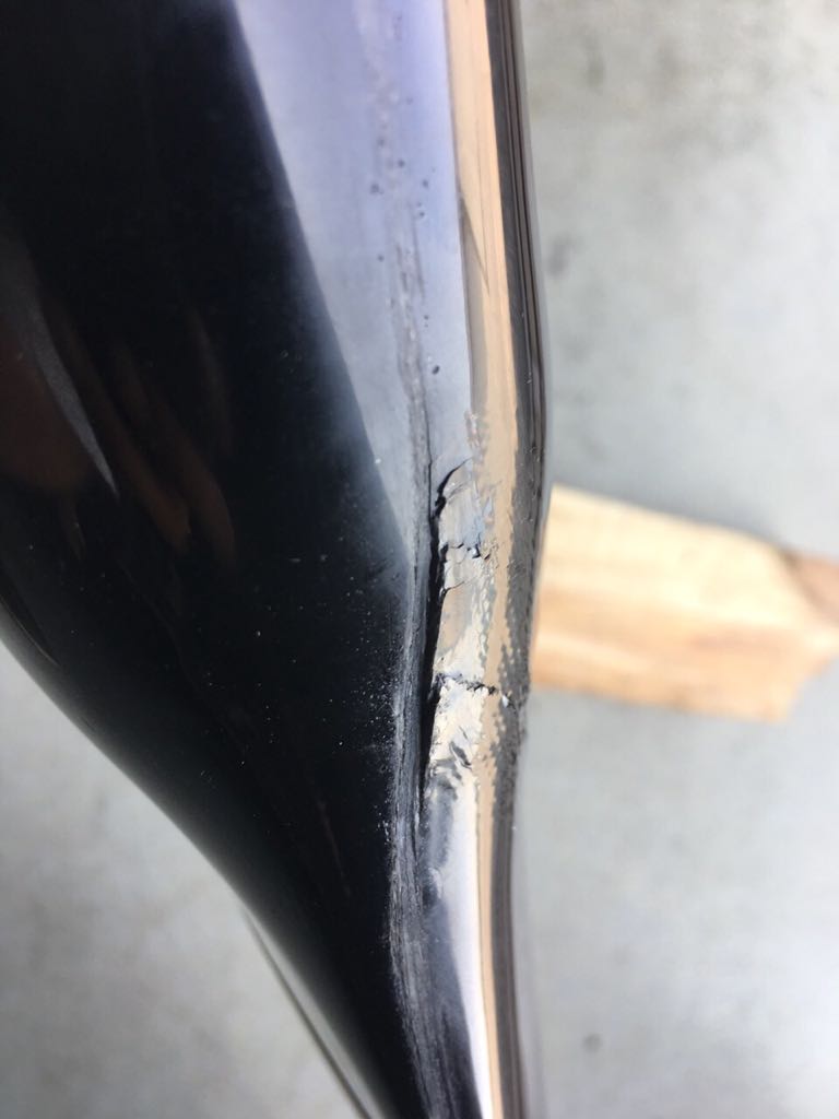

Было приобретено 12 винтов. На 6 винтах , после наработки 1час появились трещины в комле лопасти.  на одном из аппаратов едва не произошло летное пришествие, воздушный винт на рулении разрушился. Установка оставшихся винтов на летательные аппараты остановлена.
Изготовитель  отказался от своих гарантийных обязательств и перестал выходить на связь. Деньги не возвращает.
Против горе - производителя готовится иск в суд.
Еще раз предостерегаю форумчан от покупки воздушных винтов у этого производителя !!!

подобные трещины возникают из-за неравномерного крутящего момента и отсутствия на двигателе демпфера. Если, например, пластиковый винт предназначеный для 912 ротакса (с демпфером) поставить на лайк, то он вероятнее всего даст трещину. Может просто винт не для вашего мотора. Другой вопрос, что производитель не хочет нормально решить проблему

Проверить это очень просто- надо не работавшие винты поставить на 912 и провести наземные испытания.

Перенагрузили. 5 лопастные на Ямаху надо было ставить. 4 лопасти и то маловато.
