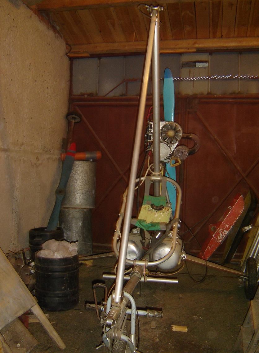

У меня самоделка с М 332. После остановки горячий двигатель хорошо запускается приблизительно в течении 3-5 минут. Если позже двигатель даёт вспышку и останавливается. После это к нему лучше не подходить в течении 15 мин., потом запускается нормально.
Если во время вспышки дать шприца - подхватит и будет работать, но не всегда, нужно сделать это очень точно. Отсюда я делаю вывод, что пока бензин в магистралях форсунок не закипел - мотор заводится. Далее если с помощью шприца удаётся сделать нормальную смесь двигатель делает несколько оборотов которых достаточно насосу прокачать магистрали и мотор работает. Это происходит при средних оборотах двигателя, при нормальном давлении масла и соответственно насос готовит смесь пригодную для работы горячего двигателя. А при прокручивании стартером это не получается.
