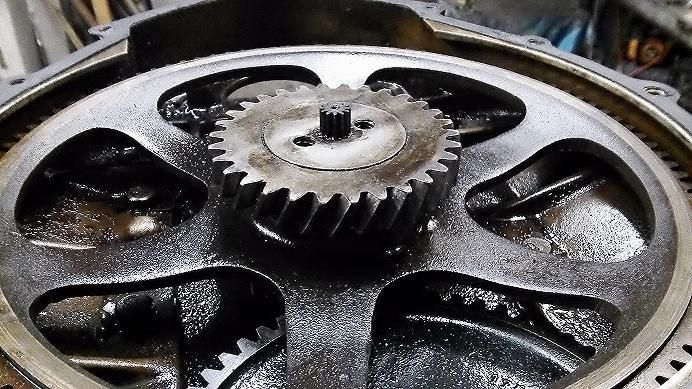

Вопрос знатокам: разбираю Franklin 6A4-150-B3 переуложить коленвал. Уперся в проблему,как снимается шестерня привода магнето с коленвала? Заранее спасибо.
Тоже сейчас делаю такой движок,жду вкладыши из америки. Вот эта заглушка с маленькой шестереночкой и двумя отв. М8 запрессована в торец коленвала,хватайся инерционным молотком за резьбы и вытюкивай заглушку.Удачи!
