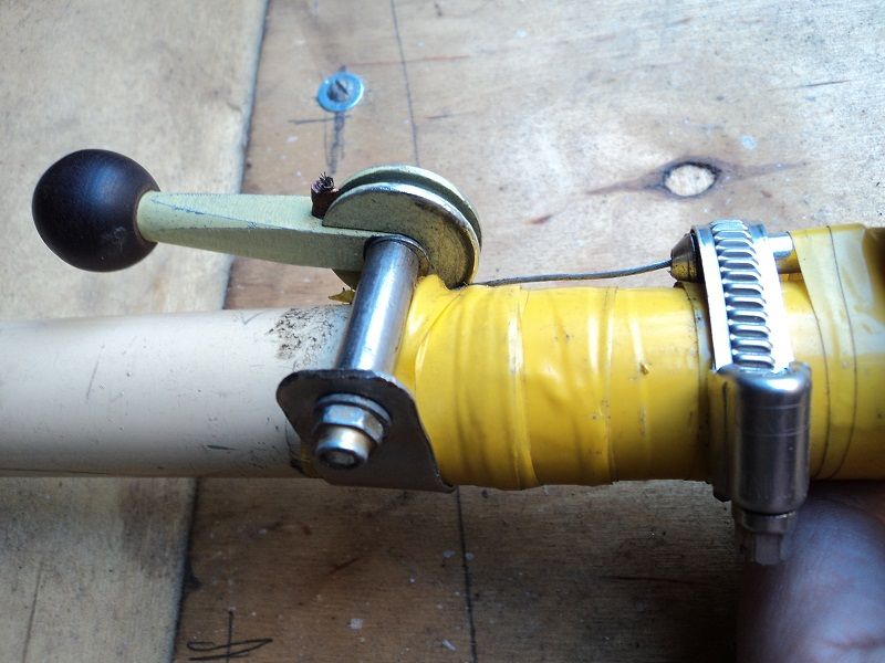

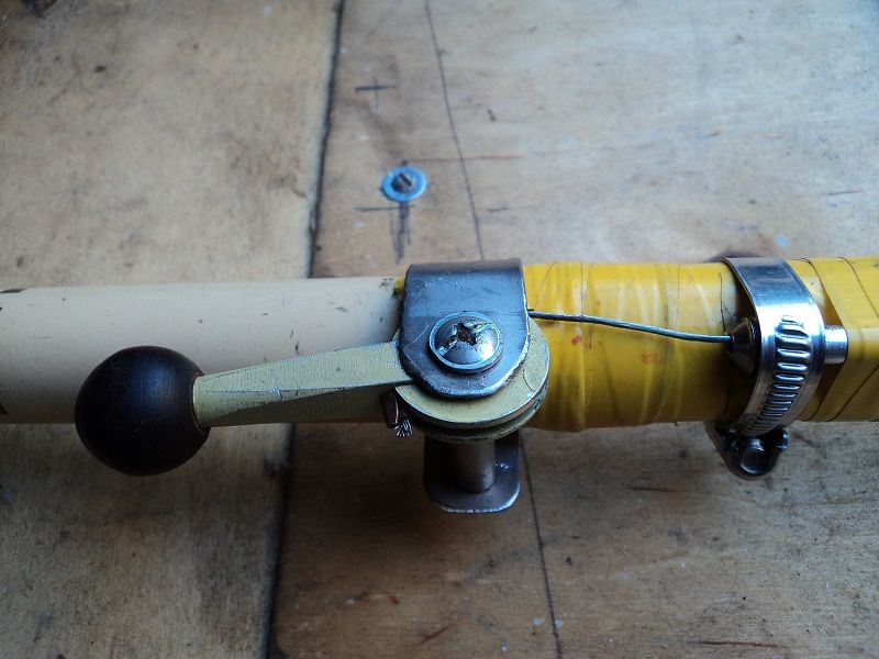

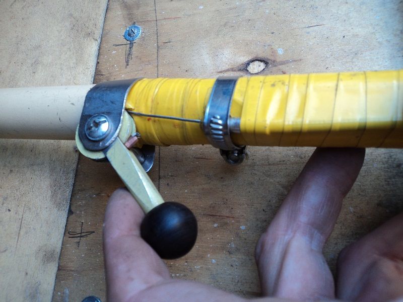

Дорогие друзья! Подскажите как переделать управление "газом" РУД. В карбюраторе есть пружина,которая стремиться закрыть заслонку - как сделать привод управления заслонкой - чтоб она была в заданном положении? не держать же её постоянно.
Все просто, болт крепления РУДа к трубке является одновременно регулятором тугости! Трос-велосипедный, импортный. Купил в Спортмастере.

По поводу РУДа, проще взять переключатель скорости от велосипеда.Если мотор не регулируется на холостых (зажигание в норме,жиклёры,каналы чистые) идёт подсос воздуха,скорее всего через сальники.
Лучше изготовить самодельный с фрикционными шайбами и с затягивающимся винтом.
я вот думаю под гайку подложить пружину!тогда можно будет или гайкой-барашком или просто гайкой с пластиковой шайбой регулировать
В моем варианте тугость может регулироваться и гроверной шайбой, которую можно подложить/убрать с болта, поджимающей втулку (втулка 8 Х 6 одевается на болт М6). А основная регулировка по упругости пластины, держащей именно втулку, а не болт.
Барашек не советую, будет очень мешать в полете!
