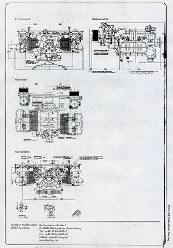

Вот  документ  для  интересующихся :
( зря  топикстартер  с  этого  документа  вопрос  не  начал )
«engine Limbach L2000EB.»
«engine Limbach _L2000EB.»
