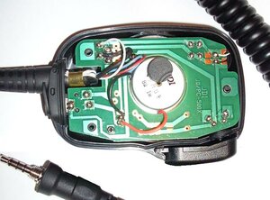

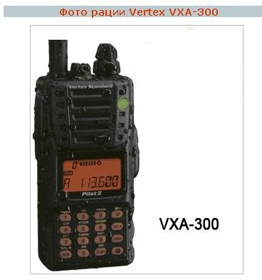

Летом  понадобилась  срочно  гпрнитура  для  радиостанции  Vertex Standard VXA-300 Pilot III
«Vertex Standard VXA-300 Pilot III» на Яндекс.Фотках

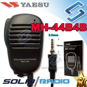

ранее  мы  её  использовали  на  дельталёте  -  встроив  в  шлем  компьютерные  наушники  -  перепаяв  присоединительные  разъёмы  переходника  и  присоединив  гарнитуру  с  микрофоном  и  кнопкой  РТТ  -  типа  такой :
«Yaesu MH-44B4B speaker mic for VXA-300»

Такие  наушники  были  встроены  в  шлем  -  но  их  микрофон  не  подошол  к  радиостанции.  Микрофон  у  нас  использовался  -  встроенный  в  тангенту.

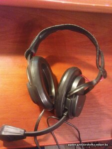

Сперва  мы  попробовали  применить  наушники  с  микрофоном  (  гарнитуру )  ТМГ-8А -  применяющуюся  для  ларингофонных  классов  в  школе.  Просто  валялась  такая  вещь  без  дела  в  гараже.
«Гарнитура  ТМГ-8А .»
Микрофон  там  исходно  -  динамический.  Вместо  него  мы  поставили  электретный  микрофон  и  согласующую  цепочку  -  выломанные  из  родной  гарнитуры  для  Вертекс.  Перепаяли  разъёмы  для  присоединения  к  станции.  В  лабораторных  условиях  всё  заработало  нормально.

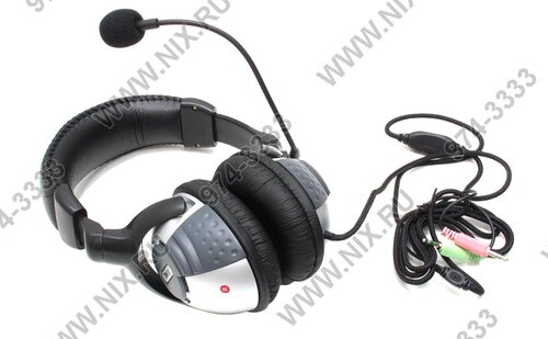

Для  самолёта  мы  решили  найти  недорогую  компьютерную  гарнитуру  с  приемлемыми  свойствами.  И  нашли.
Купили  гарнитуру  Dialog M-780HV.
«Гарнитура  Dialog M-780HV.»

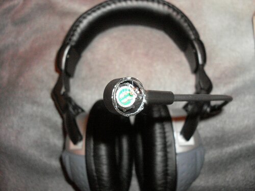

Вскрыли  микрофон  -  думали  понадобится  заменить.  Но  случилось  чудо.  Микрофон  с  завода  стоял  такой  точно  как  от  гарнитуры  -  которую  мы  применяли  ранее.
«микрофон»
Короче  -  обратно  заклеили  крышечку  микрофона  -  надели  паролоновый  шарик  на  микрофон  и  перепаяли  разёмы  -  для  присоединения  к  радиостанции.  Практика  показала  что  гарнитура  пригодна  для  использования  в  самолёте.  Возможно  фирменные  гарнитуры  -  ещё  лучше.  Но  наш  вариант  пригоден  к  эксплуотации.  Пилот  и  РП  -  слышат  друг  друга.  Качество  шумоизоляции наушников - удовлетворительное.
Гарнитура  была  куплена  в  Питере  в  магазине  за  449  рублей.  Дешевле  не  придумать.  Маленькое  предупреждение.  При  покупке  гарнитур  не  высокого  ценового  диапазона  -  обязательно  требуйте  в  магазине  проверки  на  тему  хрипения  наушников  и  работоспособности  микрофона.  Бывает  что  встречается  брак.  У  нас  с  этим  всё  в  порядке.  Правда  одно  но  -  есть.
В  правом  наушнике  -  как  выяснилось  -  живёт  дробинка.  или  гаечка.  Она  там  перекатывается  если  в  тишине  повертеть  головой  в  наушниках.  Правда  в  самолёте  -  этого  практически  не  слышно.  Но  всёже  -  если  будете  покупать  гарнитуру  -  потрясите  её  -  на  тему  обнаружения  посторонних  предметов  болтающихся  внутри  пластмассовых  полусфер.

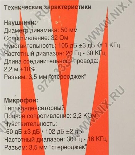

Kvadratov, я ни в коем случае не пытаюсь здесь умничать, но применять компьютерные гарнитуры со спектром 20 Гц-30 кГц в авиации по-моему неверно. Зачем организм нагружать лишним спектром прослушиваемых ненужных частот? Тем более ни о каком ослаблении шумов  в них не может быть и речи. А вот применение шлема -грамотное решение, недаром же были сконструированы шлемофоны в своё время. По большому счёту важно только  членораздельное прослушивание между пилотом и РП, между пилотом и другими ВС и членами экипажа.
Ненужный спектр проще и более правильней отфильтровать электронным путем, так как на различных аппаратах он в разном спектре частот. И кто сказал, что в гарнитуре при длительном маршрутном полете нельзя с высоким качеством прослушивать музыку. Это не в коей мере не мешает общатся между членами экипажа и по радиостанции.

Я тоже экспериментировал с компьютерными ганитурами и результат был отрицательный по причине низкого сопротивления динамиков в ушах. 32 ома слишком мало для выходного каскада радиостанции. Он расщитан на 150 ом авиационных гарнитурных динамиков. У моего  XCOM с ними срабатывала защита даже при последовательном соединении. Как вы решали этоу проблему?
Я  ни  в  коей  мере  не  предполагаю  дать  один  ответ  на  все  случаи  жизни.  Сколько  радиостанций  -  столько  и  вариантов  схем...  Одним  нужно  одно  -  другим  -  иное.
В  нашем  случае  -  компьютерная  гарнитура  Dialog M-780HV -  нормально  подошла  для  радиостанции  Vertex Standard VXA-300 Pilot III.  Да  и  от  чего  бы  ей  не  подойти ?  Микрофон  оказался  просто  аналогичный  микрофону  из  гарнитуры  для   Vertex Standard.  Повезло.  Угадали  с  первой  попытки.
А  про  наушники  -  так  в  гарнитуре   Vertex Standard  -
просто  стоит  динамик  на  8 [ch937] .
И  Вертекс  ( хоть  пехотный  Standard - хоть  и  Standard VXA-300 Pilot III ) с  таким  динамиком  работает  на  ура.
Для  увеличения -  как  всегда -  кликнуть.
«Тангента  Vertex Standard »

Наушники  общим  сопротивлением  16  [ch937]  наша  радиостанция  воспринимает  нормально.  С  другими  станциями  я  дела  не  имел.  Там  может  быть  своя  специфика.  Гарнитуры  от  ЯКа - я  тоже  использовать  не  пробовал. Ибо  слышал  о  них  не  лестные  отзывы.
На  тему  частотного  диапазона  наушников.  Я  встречал  мнение  ряда  людей  -  которые  любимые  некоторыми  фанатами  скрипучие  наушники  Октава  и  прочие  подобные  девайзы  с  урезанным  частотным  диапазоном  терпеть  принципиально  не  желают.  Тоесть  -  на  дух  не  переваривают.  А  желают  иметь  хотя  бы  относительно  полноценные  ( в  музыкальном  смысле ) наушники.  Кстати  -  ИМХО  в  наушниках  имеющих  музыкально  достоверное  воспроизведение  звука  -  в  ряде  случаев  выше  точность  распознания  слабых  радиокоманд.
