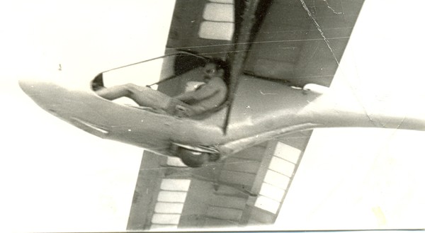

Воспоминания об Игоре Вахрушеве.
настоящем герое малой авиции
    34,3 КБ · Просмотры: 208
Вахрушев - личность известная. Только не понятна логика ветки. Тема открыта ради одной фотки ? Может надо ещё выложить фотоматериал ? Даже нужно ! Ведь много аппаратов его конструкции было на слётах, а информации очень мало. Давайте наполним информационный вакуум.
Та самая катастрофа унесшая жизнь Игоря.
http://www.youtube.com/watch?v=mx78K5Jw5H4
Бафтинг оперения?

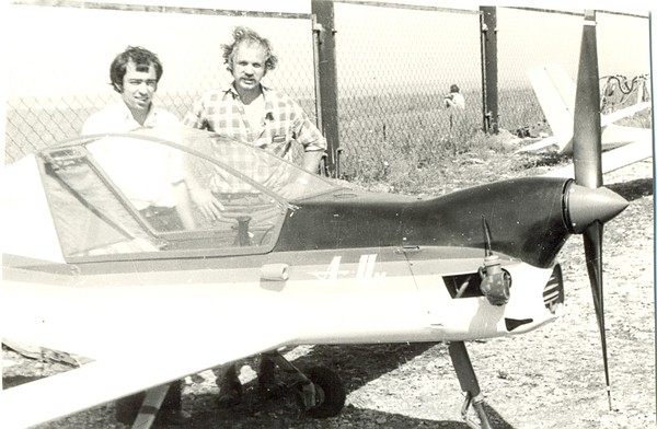

    43,6 КБ · Просмотры: 168
нельзя ставить ушковый болт-наконечник с резьбой М8, нарезанной плашкой, а нужен по нормативам болт М12 с накатанной резьбой. При обследовании обломков было выявлено разрушение этого болта по застарелой трещине.
Давно уже слыхал про этот болт, и с тех пор стараюсь избегать самонарезанных ушковых и вильчатых болтов в системе управления.
Думаю,это очень важный момент,на который всем стоит обратить внимание!
А может кто - нибудь посчитать какие перегрузки развились на скорости 150км,час. (визуально скорость была меньше) По моему мнению крылья должны были сломаться в районе узлов крепления подкосов. Неравнорпрочность конструкции наблюдается по всему планеру, это относится и ко всем остальным самолетам, просто нужно искать докапываться, спокойно и без обид.

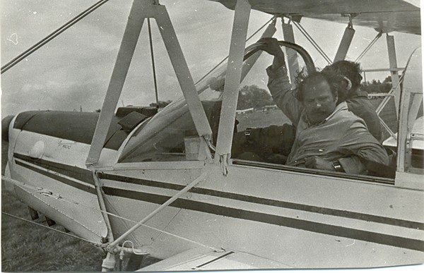

Транспортировка Гидры А-05
Игорь Вахрушев сидит слева от водителя трактора

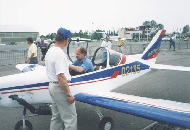

Игорь Вахрушев в кабине пилота слева
слева на право
