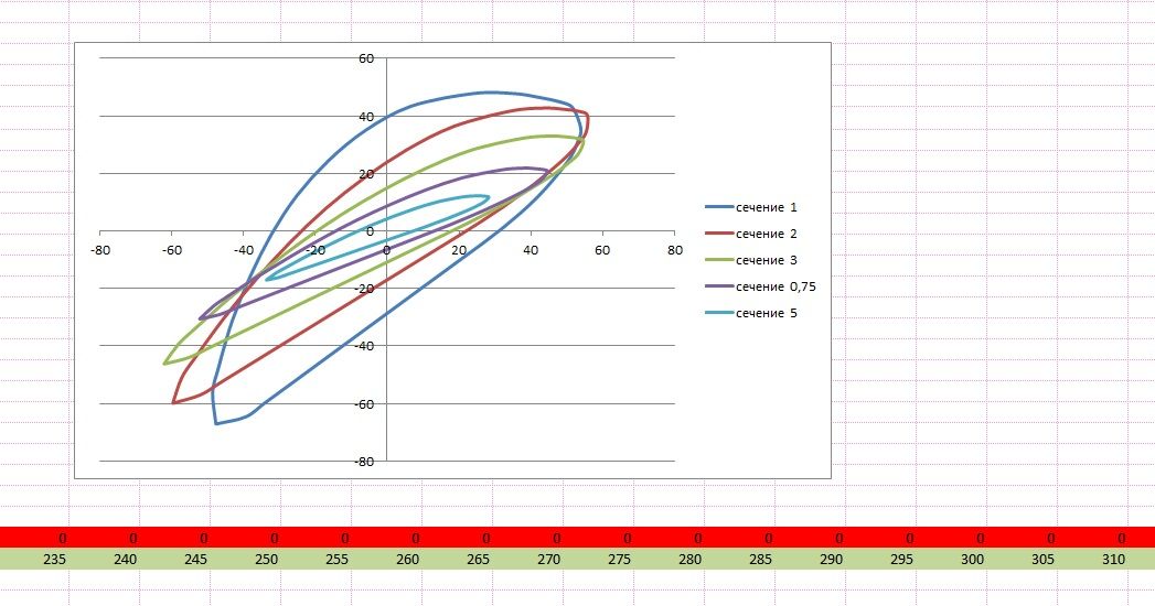

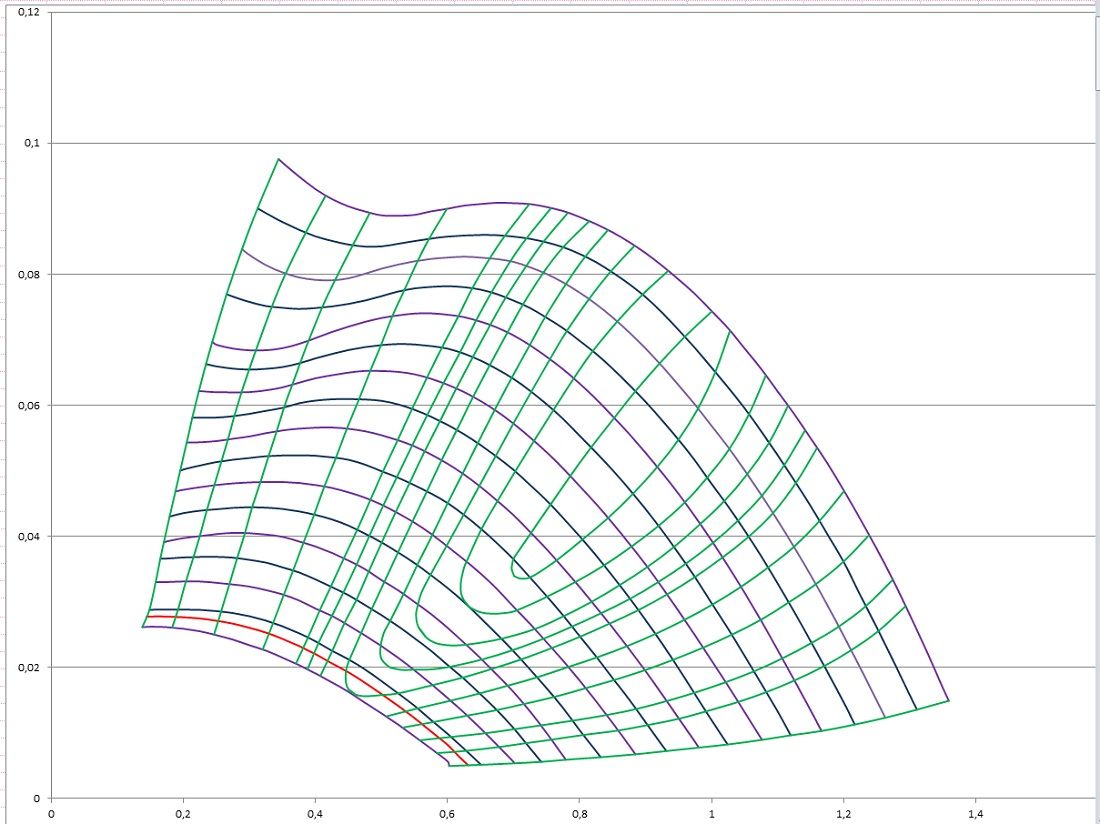

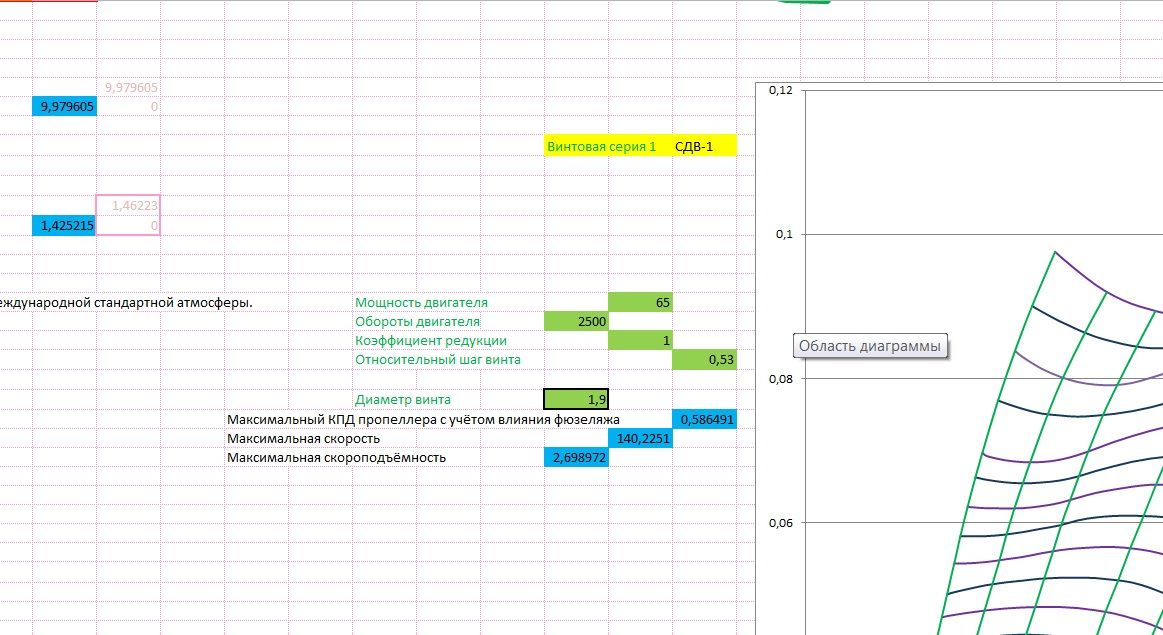

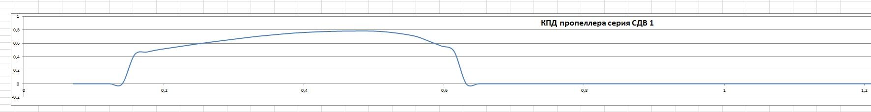

Всё делается не просто просто, а очень просто.В зелёные клетки вставляешь значения: мощность двигателя, диаметр пропеллера, обороты и т.д.. Меняешь относительный шаг пропеллера до тех пор пока в синих клетках значения не будут наивысшими.

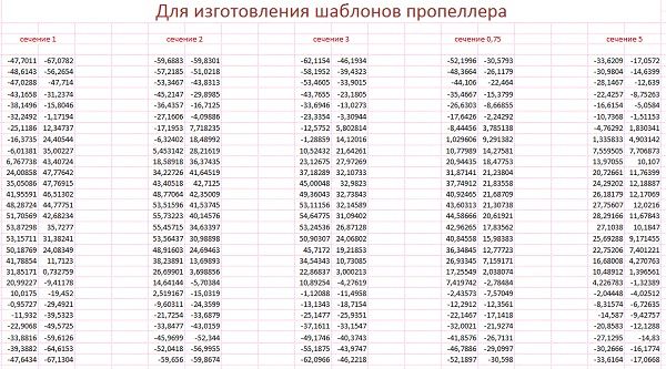

По получившимся таблицам чисел, изготавливаешь шаблоны и по ним рубишь, пилишь, строгаешь и т.п. самый лучший пропеллер.

В отношении СДВ-1 как раз нужна небольшая мощность и необязательны высокие обороты. Максимальный к-ент бэтта для них 0,09 (см. №4). Поэтому эти винты весьма предпочтительны для СЛА и самолётов малой авиации.
