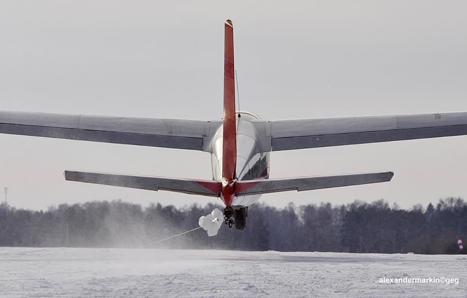

    48,5 КБ · Просмотры: 129

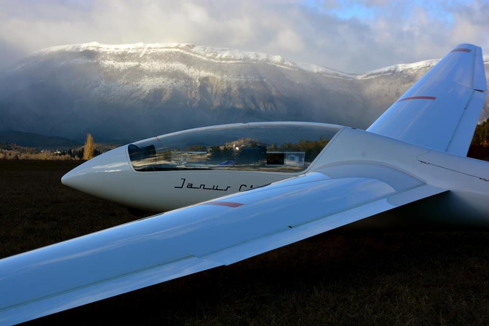

    53,1 КБ · Просмотры: 93

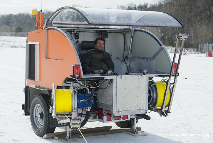

    46,3 КБ · Просмотры: 106
гражданин на фото внутри телефонной будки не ты ли? ну а дальше и по теме подумаем

очень нужное дело поднимаете! лебёдка толковая!

Да, в "будке" я.
