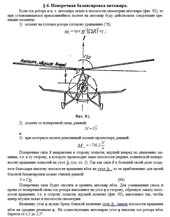

Я вот читал рекомендации, что если ротор левого вращения, то и мотор левого вращения. Вроде моменты компенсируются)уменьшаются.
Ну во-первых не мотор, а врашение маршевого винта . Наверное должны частично компенсировать .
Точнее если ротор левого вращения то машевый должен быть правого . Если ротор правый то маршевый левого вращения .
  • Мне нравится!
Reactions: BSM
Можно прочитать классиков. Например у И.П.Братухина. Ротор имеет завал по скорости относительно вала в сторону наступающей лопасти. Т.к. лопасть наступающая по инерции поднимается и имеет максимум подъема уже когда она отступающая. Поэтому реактивный момент от винта лучше иметь в противоположную сторону. Но многие на это не смотрят и делают как удобнее по разным причинам (есть уже готовые лопасти ротора, редуктор двигателя и т.д.), кренящий момент просто компенсируют дачей ручки по крену в противоположную сторону.
