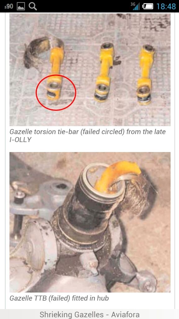

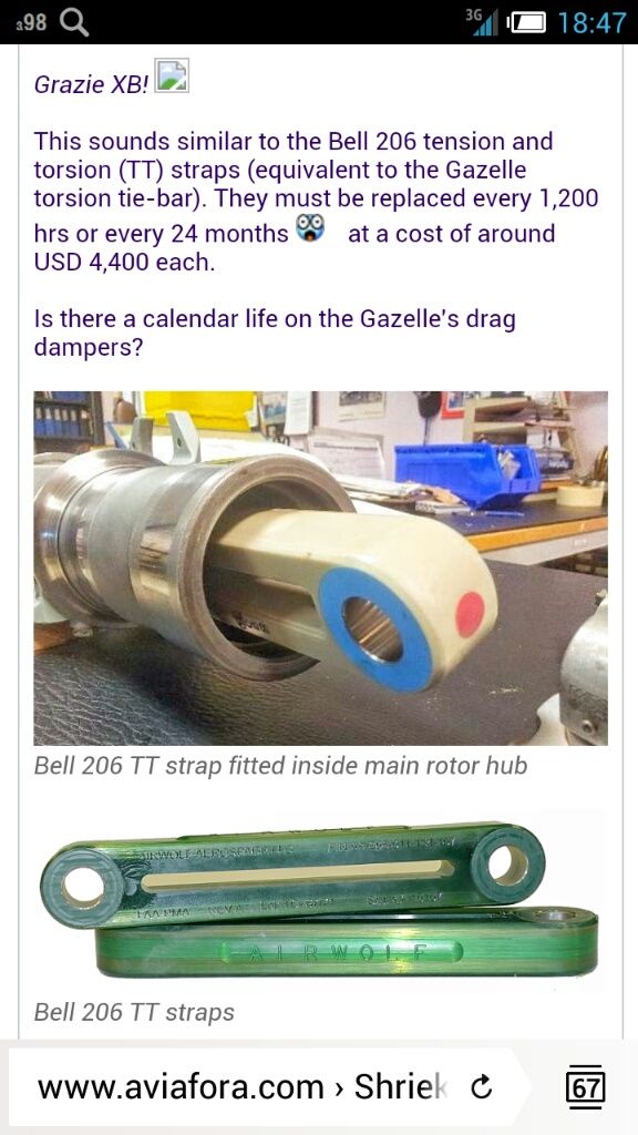

Только сегодня чисто случайно нарвался на фото и узнал, что в несущих винта Bell 206 и Газели центробежку держат не упорные подшипники, а тосионы, размещённые в корпусах осевых шарниров.
Так же, как и у втулки РВ Ми-2.
