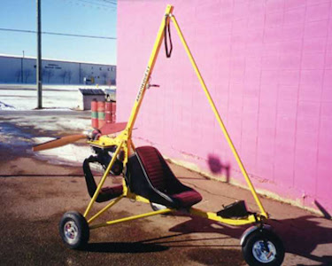

Здравствуйте! Помогите с выбором тележки микродельтальты, чтобы небольшая и возить в "багажнике" и места в гараже мало занимала. Сначала думал о Е-16, но блин что-то все не очень хорошего мнения о ней. Понравилась очень Aeros AnT, но когда в продажу поступит неизвестно. На какие ещё можно обратить внимание или лучше ваять самому на глаз? И какая минимальная мощность СУ должна быть просто для прогулочных недолгих полетов при весе пилота примерно 60 кг. Больше компактных тележек вроде не встречалось.

-на первом снимке тележка Павла Вежбовского=принципиально самая лёгкая=4 балки+тросовые оттяжки.
даже кресло может быть без трубок,элластичное.
Павел применял для привода стандартную систему от параплана,вместе с ограждением\для безопасности\.
при столь малом весе можно летать под обычным ДП крылом
\их навалом по дешёвке\...
при некоторой снаровке можно задние колёса сделать убираемыми,как у Литовцев!

Драгонфлай, по заложенной идее, очень интересный аппаратик. Не знаю, сколько стоит, наверно дофига, особенно с 4 - тактником. Но аппарат прикольный. 🙂
    74 КБ · Просмотры: 134
    103,6 КБ · Просмотры: 132
    85 КБ · Просмотры: 136
