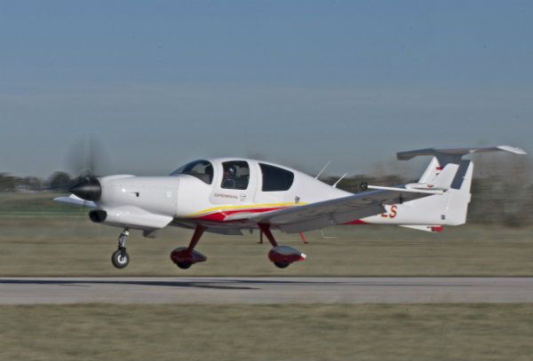

Diamond Aircraft D A50 вылетел с газотурбинным двигателем  впервые 19 января, менее чем через два года после первого полёта этого типа новый одномоторный семиместный самолет был поднят в воздух.
Самолет - название DA50-JP7 - был доставлен на австрийской Винер-Нойштадт штаб-квартире компании с главным исполнительным христианской Дриса Даймонда и его летчик-испытатель, Ингмар Mayerbuch, за штурвалом.
DA50-JP7 будет доступен в двух конфигурациях: стандартная модель c высокими характеристиками, ориентированных на частных владельцев и для учебных заведений, и в версии utility под названием Tundra. Эта модель будет оснащена большими колесами и прочным шасси, давая ему возможность работать с неровной полосы и пересеченной местности.

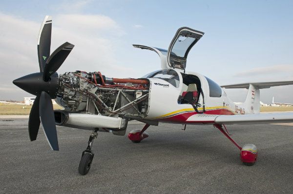

465 л.с. (347 кВт) AI-450S газотурбинный двигатель построен украинcкой Мотор Сич , в сотрудничестве с Ивченко-Прогресс. "Это двигатель был недавно разработан специально для самолетов, и имеет на 20% меньше расход топлива по сравнению с аналогичными газотурбинными двигателями", говорит Даймонд.
Сертификация DA50-JP7 запланирована на следующий год, и самолет будет построен на австрийской базе Даймонда.

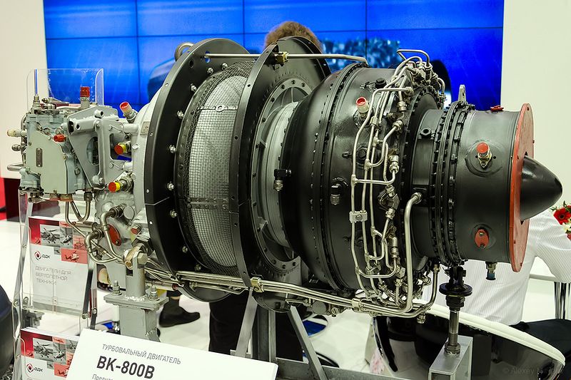

При всех наших госпрограммах и импортозамещениях опять упорно замалчивают про малоразмерные ТВД ОАО"Климов". Им, что-то с лобби не везёт.
http://klimov.ru/production/helicopter/VK-800V/
Проект двигателя ВК-800 предусматривает разработку турбовинтовой модификации ВК-800С для многоцелевых самолетов грузоподъемностью 1000-1500 кг.
Мотор Сич АИ-450 и МС-14 тоже не один год делал.
Неужели ВК-800 для беспилотников не будет востребован?
За пару лет при соответствующем старании до опытной серии довести можно.
Это ж единственный российский современный движок в данном классе.
"Мотор-Сич" очень долго к результату шёл, у "Климова" небось только картинки пока.. когда ещё результат будет?
Роллс-Ройс -у самых заклятых врагов, да и дороже наверняка...болты-гайки дюймовые, ещё ключи спец. набор к ним покупать... ;D
Климовцы с предложением дать денег на доводку ВК-800С обращались даже к СибНИА, вроде бы у них какой-то образец в дровах существует, обещали за пару лет сделать. Обращались-то немножко не по адресу, для такого дела лобби нужно, чтоб под госпрограмму протолкнуть. Вот и удивляет, что вместо единственного российского турбопропа проталкивается мифический дизель 750 л.с. Неужели Ханивелл поможет России?
А ВК-800В неужто "Ансату" не нужен?
http://www.reaa.ru/cgi-bin/yabb/YaBB.pl?num=1204660836
Сейчас все двигатели, используемые в легких вертолетах России — импортного производства.
ВК-800В — первый двигатель для легких вертолетов, разрабатываемый в России с нуля. ОАО «Климов» в инициативном порядке и за собственный счет разработало двигатель ВК-800, который сейчас проходит стендовые испытания и используется для отработки новых решений. Государственные совместные испытания двигателя планируется на 2016 год.
http://friendletter.ru/nautech/aviation/legkie-vertolety-v-rossii-2014.html
