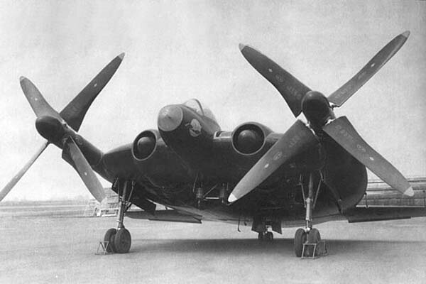

Но, несмотря на действительно странный внешний вид, Чанс-Воут XF5U-1 был грозной машиной.
...В начале 1939 года в рамках конкурса на истребитель нетрадиционной схемы, в котором, кроме Чанс-Воута, приняли участие фирмы Кертисс и Нортроп, Чарльз занялся разработкой и постройкой легкомоторного аналога V-173.
...При встречном ветре 46 км/ч он поднимался в воздух вертикально. Потолок машины - 1524 м, максимальная скорость - 222 км/ч. Параллельно с конструированием и испытаниями V-173 фирма Чанс-Воут начала проектировать истребитель.
...Основной его особенностью стало соотношение между максимальной и посадочной скоростью - около 11, по обычной схеме - 5. Расчетный диапазон скоростей от 32 до 740 км/ч.
...По внешней форме XF5U-1 практически повторял V-173. Той же осталась и система управления. Гондола пилота и крыло - фюзеляж полумонококовой конструкции были выполнены из металита (двухслойной панели из бальзы и алюминиевого листа) весьма прочного и достаточно легкого. Двигатели, утопленные в крыле - фюзеляже, имели хороший доступ.
...После установки на первый прототип "разгруженных пропеллеров" Бун Гайтан, наконец, поднял самолет в воздух в середине января 1947 года. "Скиммер", как прозвали машину на фирме, с честью прошел программу летных испытаний, достигнув рекордной для того времени скорости в 811 км/ч. Этот неофициальный рекорд принадлежал Ричарду Буровсу. Скорости он достиг на высоте 8808 м на форсажном режиме. Были продемонстрированы возможности вертикального взлета со специальной трапеции "по-вертолетному", винтами вверх, висение также "по-вертолетному".
Истребитель XF5U-1 представлял собой двухкилевой моноплан интегральной компоновки с эллиптическим крылом симметричного профиля NACA 0015 по всему размаху.
Силовой набор конструкции изготавливался из алюминиевых сплавов, а обшивка из нового композиционного материала - металита, запатентованного фирмой Vought и представляющего собой склеенный и сформованный в большом автоклаве сандвич из двух тонких алюминиевых листов, разделенных слоем сверхлегкого дерева - бальзы. Прочность и жесткость полученного материала дала возможность радикально уменьшить число подкрепляющих обшивку самолета шпангоутов и нервюр, сделав конструкцию почти монококовой.
Винты самолета - с изменяемым общим и циклическим шагом.

А как менялся циклический шаг ? Автоматов перекоса на фотке (а видел я несколько фоток блина сего) что-то не заметно. Да и зачем его менять-то, чай не вертолет, боком не летает...
Да и какова будет эффективность циклического изменения шага для высокооборотных пропеллеров относительно небольшого диаметра ? Да и как его организовать при явном отсутствии каких-либо шарниров ? Да и зачем оно надо в данной конфигурации, при наличии хорошо обдуваемых рулевых поверхностей ? Не легче-ли ими и управлять даже в режиме висения ?

А, вот: http://vtol.boom.ru/vtol/xf5u/
...лопасти испытывали большую нагрузку, вызванную несимметричным обтеканием винта на больших углах атаки. Как минимум это могло привести к сильной вибрации, а то и к разрушению винта. При решении этой задачи сам Циммерман долго не мог найти приемлемого решения, пока в ноябре 1943 года его не озарила идея сделать винт из двух пар лопастей с изменяемым циклическим шагом каждой пары. Новый винт получил название разгруженного пропеллера. Благодаря автомату перекоса пилот мог наклонять диск вращающегося пропеллера в любую сторону на угол до 10 градусов, снижая тем самым нагрузку на лопасти и отклоняя вектор тяги винта. Интересно, что подобная система ранее использовалась только на вертолетах. Для F5U, и без того обещавшего быть маневренным истребителем, применение автомата перекоса могло сделать его сверхманевренным и практически непобедимым в бою. Окончательный проект F5U именно в таком виде — с разгруженными пропеллерами — был утвержден.
Спасибо. Теперь я понял что к чему. Просто описание неприжившейся схемы по принципу "все там было шоколадно" несколько смущает. Теперь видно что мы имеем аппарат очень сложной конструкции, с большим количеством высоконагруженных, ответственных узлов, наверняка малопригодный для повседневной эксплуатации.
Относительная высоконагруженность неудивительна при скорости до 811, в боевых режимах с повышенной, относительно аналогов, маневренностью, и на материалах того времени.
Относительная высоконагруженность неудивительна при скорости до 811.
я имел ввиду именно нагруженность и сложность узлов трансмиссии и управления шагом - что не слишком зависит от максимальной скорости. Кроме того,  по представленным Вами материалам V-173 тоже трясло немало. Наблюдались так-же проблемы с управляемостью, эффектом экрана при посадке и прочее (полный список на vtol.boom.ru). Что по совокупности и привело детище господина Циммермана в музей.
Low aspect ratio  аппараты интересны для самодельщика - но что-то более  простое - Аруп там , или Фасет, или Дельта-Дьюк. Этот слишком уж наворочен.
Да - надо еще добавить что скорость в 800 км/ч появилась отнюдь не из-за выдающейся аэродинамики Воута - а по причине его высокой энерговооруженности. Однако, вполне возможно, что скоростная маневренность данного аппарата была ограничена лишь возможностями пилота переносить перегрузки. Что несомненно достоинство схемы. Только оно мало поможет в бою, если пилот перетянув слегка ручку в запале сражения, сам себе сделает кровоизлияние в мозг.

Идея этого аппарата ("раскрутка" вихревых жгутов воздушными винтами) очень остроумна. Вызывает удивление, что никто не попытался реанимировать её, в т.ч. во время бума увлечения конвертопланами в 50-60-е годы, в котором тот же "Воут" принимал участие (во всяком случае, такие попытки мне неизвестны).
Слышал, что с аналогичной аэродинамической компоновкой в недавнее время разрабатывался БПЛА. Если кто располагает информацией на эту тему, либо о других случаях применения подобной схемы ЛА, прошу сообщить её.
Утомила глупость с раскруткой концевого вихря на аппаратах Ч.Циммермана. Подумайте кпд соосных винтов на рапсчетных режимах на 5-6 % выше одиночных. И эти 5-6 % раскрутки увеличат в разы характеристики самолета. Я анализировал летные характеристики как V 173 так и F5u они великолепны как работающей силовой установкой так и без оной.Порывшись в отчетах NACA  удалось выяснить что элераторы включаются в аэродинамическую схему.Т.е. удлиннение центроплана 1 с элераторами за счет роста размаха всего крыла 2,75 продувочное аэродинамическое качество с неработающими двигателями (винты сняты .т.е планер) для F5u центроплан без элераторов 8-8,5 с элераторами 15 (кстати у Як  3 при удлиннении крыла 5,5 всего 13) для V 173  с длинными неубирающимеся ногами макс . аэродинамическое качество 12,5 (сравните с нынешней Цессной 172. при удлиннении крыла 7,5 какчество 11).Все это особеннность аэродинамической компоновки.(т.н. интегральная ныне модная в большой авиации).О минимальном сопротивлении я не говорю.Для F5u минимальное сопротивлении при нулевой подьемной силе  0,0095 это при профильном наборе крыла из симметричных 16% профилей.В общем нарассказывать можно много.
