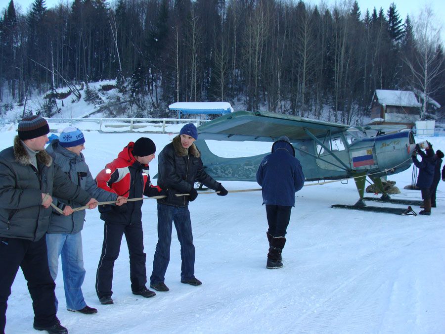

Есть кто с "Cetus" - видео... Запуск Як-12А

М-да... Риск - благородное дело. Воздух лучше оставлять - меньше шансов остаться без черепа.
с толкача и с дергача в лучших традициях советской школы

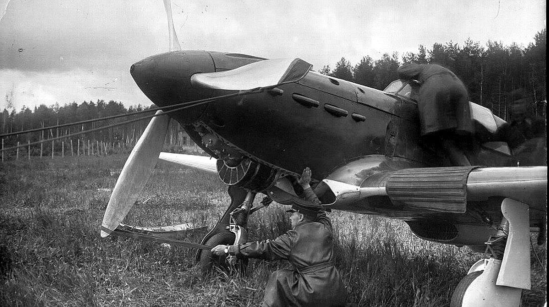

Это по мотивам ТБ советской техники...правда воздух всегда был на АД и в журнале ТБ роспись ставилась....теперь же ценность ЧЖ упала под плинтус,можно и так "по геройствовать"...хотя при определённой сноровке и Ан2 запускали за лопасть с помощью валенка и верёвки...
Передайте, пожалуйста, герою ссылочку на ролик... он просил видео, а я координаты куда-то задевал...
Что бы не быть героем для таких целей надо иметь на борту зимнюю обувь под названием ВАЛЕНОК и длинную веревку. Одеваем валенок на лопасть винта и дергаем.

Я пользуюсь "волшебной палочкой" изготовленной из тяги от ан-2 и кусков старой покрышки, очень удобно и всегда вожу ее в багажнике. Этой зимой начал травить обратный клапан на балоне, за двое суток воздух выходит, ремонт отложили до весны, все время запускаем за винт, просто и без геройств.

Круто конечно и безопасно! Тока чот колодочки не с той стороны мне показалось! Не порубает стартера ести поедет?
Там уклон, самолет наоборот хочет от стартера убежать назад  ;D . Обороты при запуске маловаты чтобы он поехал 🙂
совсем недавно на дельте чела при запуске винтом зарубило...
Ну а откуда вы знаете какие будут обороты? Я бы так больше не делал! ИМХО
Ну вообще при запуске газ убран полностью, работаем только заливочным шприцем. И не зря в кабине пилот сидит который контролирует ситуацию.
Я успел застать ещё живых техников обслуживающих ПО-2. У всех были жопы порублены. Как правило - вторая лопасть догоняла.
Уверен,  у нас есть четкая схема взаимодействия, исключающая все если бы да кабы...
