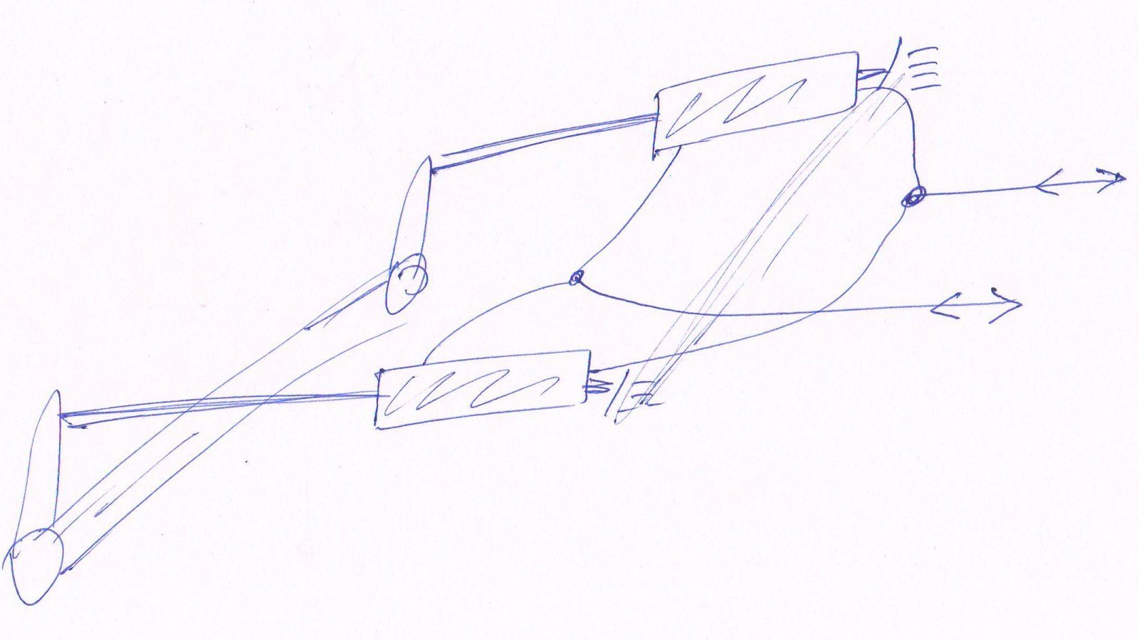

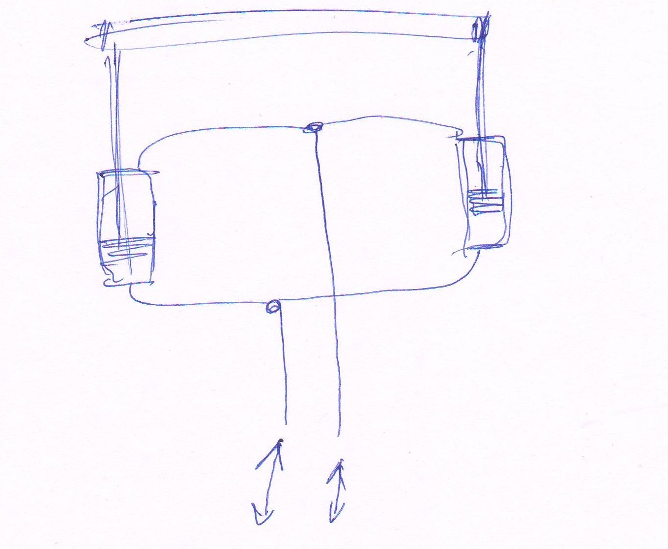

Есть труба с двумя качалками по концам. К каждой качалке подсоединено по одному гидроцилиндру. Гидроцилиндры идентичны и запитаны параллельно через тройники одной линией (и втягивание и на выдвижение). На штоках есть накидные ограничители, ограничивающие ход(втягивание) штока. Когда ограничители накинуты на обоих, все синхронно работает. Когда один закинут, другой забыли, первый гидроцилиндр доходит до ограничителя и останавливается, второй продолжается втягиваться дальше и скручивает трубу. Вопрос-как решить гидродинамически( без электрики, одними только клапанами, распределителями и тд)!), чтобы один гц перестал втягиваться, если другой дошел до своего ограничителя. Схему запитки можно менять как угодно

Надо сделать распределительный кран (золотник) работающий на сравнении расходов жидкости в магистралях питания гидроцилиндров. Как только прекращается расход жидкости в одной магистрали, закрывается подача во вторую.
Второй вариант, может быть, полное (статическое+динамические) давление сравнивать.
Это надо будет в тройник выстраивать.
Не силен в гидравлике, но не будет ли давление одинаковое и на том который встал на упор, и который идет дальше?
Давление в открытой системе без редукции одинаково везде, по закону Бернулли. Для ограничения несанкционированного перемещения или перекоса вводится обратная связь. Когда ваш закрылок начинает изгибаться в одну из сторон кулачёк прикрученный на нём выключает тот или иной гидроцилиндр с помощью золотника, или отключаются оба по достижении крайнего положения. Золотник надо выбрать в зависимости от ваших задач. Обращайтесь по любому гидравлическому вопросу, я при разработке махолёта на ней собаку съел и не одну

Если не применять гидравлические конечные переключатели, то задача плохо решаемая. Можно применить рабочие цилиндры с отключением в крайних положениях.
Если источник давления гидронасос то то тоже сложно решить.
Если источник давления гидроцилиндр (от органа управления), то выход в двух независимых системах, т.е. два цилиндра
Можно сделать с помощью двух клапанов, расположенных у основания цилиндров и работающих от вращения прижимного ролика к штоку. При остановке одного цилиндра ролик перестает вращатся и клапан закрывается , перекрывая доступ жидкости в другой цилиндр. При работе обоих цилиндров штоки двигаются, ролики прижимные вращаются и клапана подающие открыты. Т.Е. Подача жидкости в в правый цилиндр происходит через так называемый блокирующий клапан, установленый на левом цилиндре. и наоборот.
Вместо роликов уместнее использовать скользящюю накладку с плечом. открывающим и закрывающим блокирующий клапан.

Тогда уж проще датчик линейного перемещения закрепить. НО. Механизм работает в крайне тяжелых условиях. Нужно простое "солдатское" решение, "стоит и забыл", всякие механикоэлектрические штучки крайне нежелательны( ибо пыль, грязь, перепады температур, ударные нагрузки тд) , хотелось бы именно гидравлическое решение вопроса и по возможности на основании выпускаемых серийно дросселей, распределителей, клапанов и тл. Ну просто быть не может что наука не сталкивалась с необходимостью быстро, на основании законов гидравлики, вырубить один гидроцилиндр при проблеме с ходом штока на втором
Самое простое, по аналогии с реверсивным пускателем в электрике. Если один включен, контакт разомкнут и второй не включится. Установить два концевика, и запитать крест накрест. Если становится на упор, нажимает концевик и отключает подачу на соседний цилиндр. 🤔
Если бы цилиндры были без утечек можно просто двухсторонние цилиндры соединить последовательно чтобы то что вытесняется из одного выдвигало второй и наоборот. Если изделию нужно сработать один два раза - пойдет.

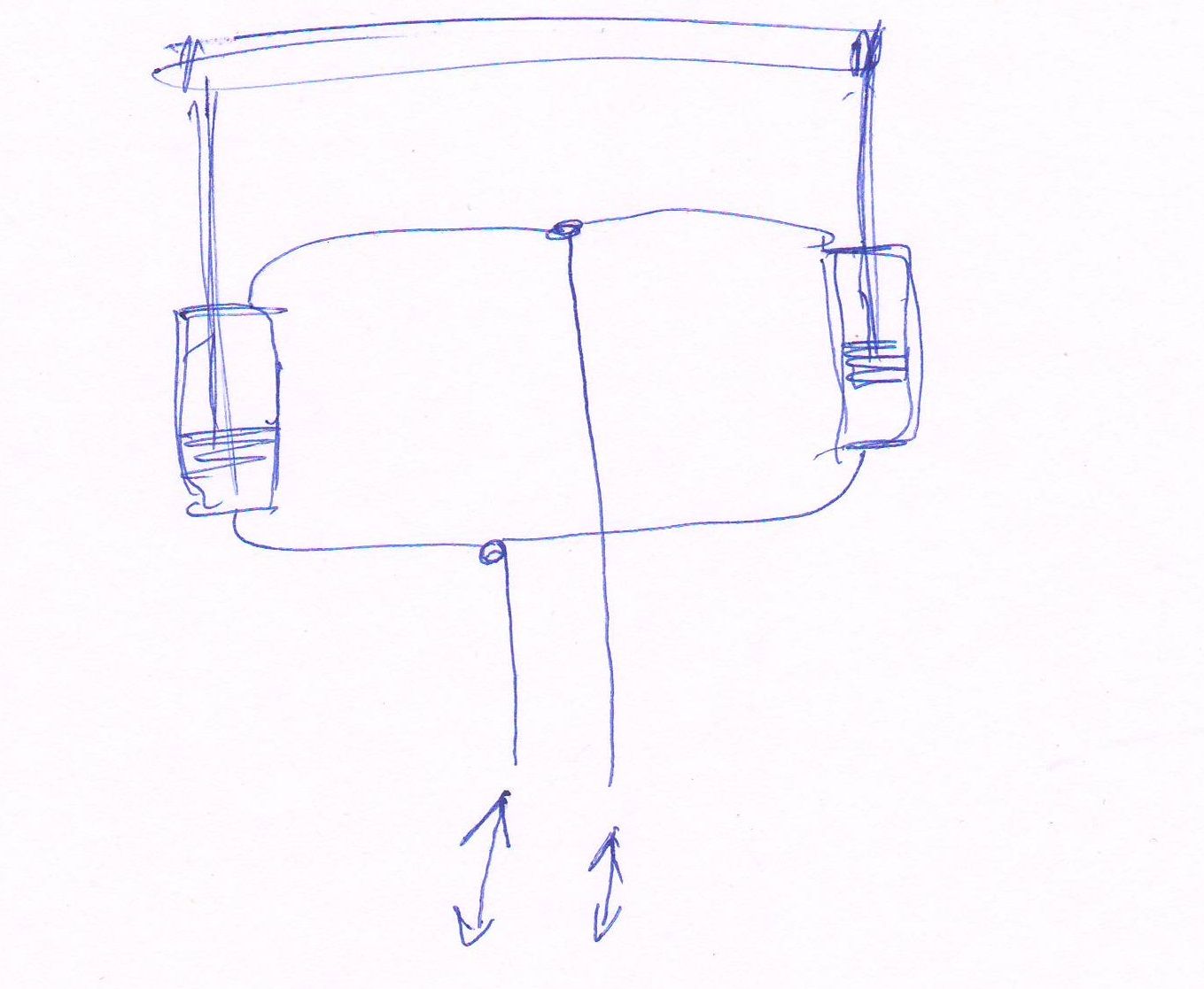

А разве при этом усилие, развиваемое двумя цилиндрами, не уменьшится в два раза...
Работать будет только один цилиндр - у которого на поршне перепад давлений с атмосферным.
Усилие уменьшится. Скорость возрастет. Но работать будут оба цилиндра цилиндра синхронно. Разумеется нужно посчитать хватит ли усилия при максимальном давлении и существующей площади поршня и если что применить больший диаметр или давление.
Скорость - вопрос не однозначный. Зависит от расходной характеристики насоса.
Работает ( создаёт усилие ) один цилиндр. Проточный цилиндр работает в качестве гидрозамка ( только в статике ). Таким образом, скручивание балки при переменных нагрузках полностью не устраняется. Это зависит от величины её допустимой деформации...
Вполне возможно, что этого будет достаточно для решения задачи...
