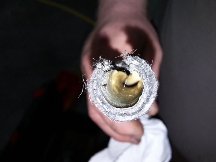

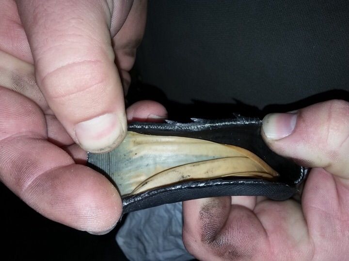

Позавчера с одним из "подшефных" самолётов произошёл отказ двигателя в процессе разбега. Хорошо что не успел оторваться.
Сегодня выяснили, что причиной стало отслоение внутреннего слоя топливного шланга и соответственно частичная закупорка канала. История данного шланга неизвестна. Маркировка отсутствует.
Проблема решилась заменой на шланг должного образца.
P.S. Проверяйте внутреннее состояние трубопроводов до отказа...

Давление топлива измеряется на самолёте?
Если нет,то лучше установить  :IMHO
Или всё произошло мгновенно(падение давление и отказ двигателя)?Движок совсем встал или просто обороты упали?
дублировать систему питания.
Только не такими шлангами.
Топливная проводка-алюминиевая трубка,а перед фильтром,  э.насосом и карбом качественный дюрит с маркеровкой.(в спц. маге)
При таком раскладе, боюсь, и датчик давления не поможет
К сожалению карбюраторные Цессны не имеют датчика давления топлива, так как топливо подаётся в карб самотёком.
На контрольной гонке мотора был отмечен не характерный рост температуры выхлопных газов перед тем как двигатель начал задыхаться и встал... Микс при этом был полностью утоплен..
