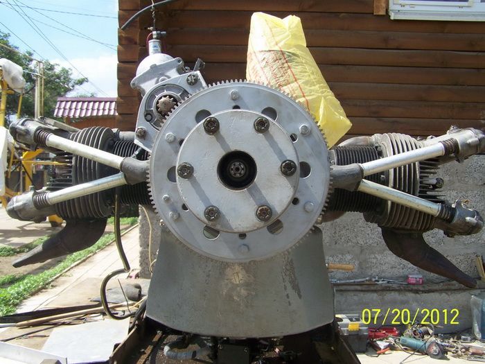

Уважаемые авиаторы! Существуют ли варианты запуска м-11 эл.стартером? Кроме в рукопашную и пневмозапуска.
Кстати валенком-вполне вариант.Запускали так Континенталь А 60. Сапог подрезанный тоже пойдет. 😉
Валенок  надевают  на лопасть на него петлю верёвки по команде  контакт  двое  дёргают , после  как  мотор  даст  вспышку  валенок  слетает.  ;D  Но иногда при  обратке  улетает  вверх  метров  на 40  ;D

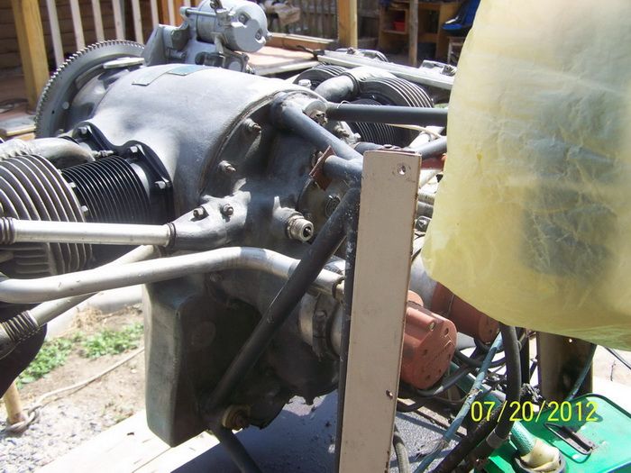

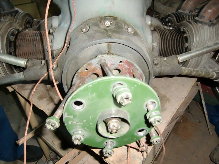

А что, стартер установить нет возможности. Вот поставили на PRAGA-D. Тоже был без стартера.

Не,  без  валенка  это  уже  не М-11. А к нему  АБ  ,а  к ней   генератор , а  к нему  реле- регулятор..... Тогда  и  дагнето  нужно  менять  на  электронику ?
