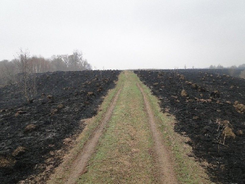

Есть такая "мода" у колхозников - весной поджигать старую траву.
Типа после этого новая трава растет лучше.
Что характерно - после поджигания у них нет моды контролировать процесс горения. :STUPID
Сегодня позвонили соседи по даче и сказали, что моя дача чуть не сгорела вместе с их домом и вместе с остальными необитаемыми домами нашего края деревни.
Я сижу в питере, они уехали в райцентр, а какой то урод поджог траву.
Хорошо другие жители деревни заметили и как-то потушили огонь, а то бы вместе с дачей сгорел бы наверное и мой дельталет в ангаре.
Ангар он хоть и железный, но краска то наверное загорелась бы.
Сгорела только старая заброшенная банька в самом начале моей ВПП.
В связи с чем просьба: поделитесь опытом кто как защищается от этих идиотов пироманов?
Не у одного же меня вокруг ВПП полно травы.
Поджечь могут и в соседней деревне, а при сильном ветре за ночь пожар может пройти по полям много км.
Вечером ни дымочка, а утром одни уголечки. 🙁
Косить и собирать регулярно траву в ближайшем "противопожарном" радиусе. Чем больше, тем лучше.
Или надеяться на соседей.
Можно еще самому спалить ту же траву заранее у себя вокруге, но сделать это контролируемо.
До нуля не скосишь, а огню и этого хватит.
Я вот думаю надо делать отмостку вокруг всех построек хотя бы 0,5 м. шириной. Тротуарной плиткой или асфальтовой крошкой.
Подобное лечится подобным. Лучше контролировано пожечь траву вокруг, чем подвергаться опасности. То же практиковали во время тополиного пухопада. Пару раз огонь подбирался к гаражам, пока сами всё цивилизовано не пожгли.

Наблюдая за травой прощлогодней и распространением пожара , так называемого "низового" способ только один. Или косить  опасные участки , или пахать ( опахивать) 4 лемешным плугом
Подобное лечится подобным. Лучше контролировано пожечь траву вокруг, чем подвергаться опасности. То же практиковали во время тополиного пухопада. Пару раз огонь подбирался к гаражам, пока сами всё цивилизовано не пожгли.Вообще бы поджигателей сжигал на кострах.
Именно так и делали, собравшись большой толпой, отжигали и контролировали, пуская огонь в нужном направлении.
Алексей, 15-летний опыт тушения лесных пожаров показывает, что в таком случае сделать  нужно двойную распашку лесным плугом ( есть 70 см есть 100 см) расстояние между распашкой метра 3   Распашку нужно закольцевать.  А внутри распашки( ширина 3м) делать отжиг осенью. В крайнем случае весной.

Я каждый год жгу сам. Беру на плечо 10 литровый садовый опрыскиватель, и поджигаю не по ветру , а против. То есть если ветер на деревню, то поджигаю прямо у дома и опрыскивателем тушу где нужно. Пламя против ветра не сильное, но жечь нужно рано утром когда трава ещё влажная и термиков нет. А по скошенному всё равно пламя приходит если ветерок помогает.

Через полосу шириной 3 метра скошенной и выбранной граблями травы огонь пройти никак не может - проверенно многократно как на аэродноме, когда я расчищал место под ангары, так и на своём участке, когда у соседей сарай сгорел.
Косить, косить и ещё раз косить, других дешёвых способов борьбы с огнём не существует.
Скосил, сгорнул всё это в кучу, чтоб до ближайшего не кошенного участка было метров 5 и поджег. Подождал пока сгорит и пошел спать спокойно - вот и весь рецепт.
