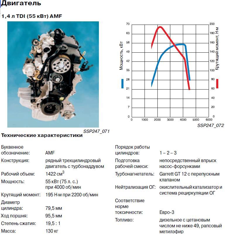

прошу помощи  в получении информации по дизельным трехцилиндровым  двигателям vag  а именно интересуют вес и габариты .Перерыл весь инет нигде нет инфы по ним . Прозвон и посещение разборок не приносит результатов в виду отсутствия данных двигателей  на оных.

1.4 л TDI AMF - 130кг

спасибо большое за предоставленную информацию  бум думать  :~~) 130 однако ангел может не потянуть
может кто знает другие дизеля  с массой 90-110 кг и отдачей 80 -120 л.с.
