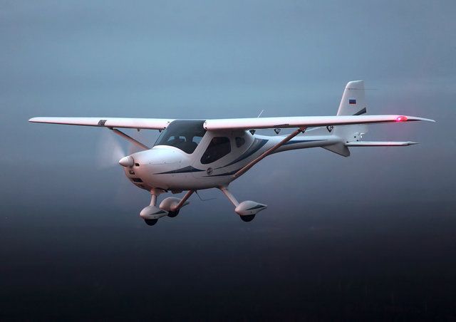

Уважаемые госпада предлогаем к продаже самолёты REMOS GX
Немного информации:
Для самолёта, начавшего свою жизнь на баварской ферме, Remos GX прошёл весьма длинный путь. Сегодня список применённых при его создании технологий делает его серьёзным соперником на рынке LSA.
Выпускается компанией Remos Aircraft GmbH с 2006 года, как модификация самолёта Remos G3. Производство самолетов REMOS GX расположено в г. Пазевальк, Германия.
В России в настоящее время эксплуатируется около 10 самолётов Remos GX.

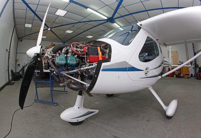

Силовая установка - зарекомендовавший себя двигатель Rotax 912 USL, мощностью 100 л.с. Двухлопастной пропеллер издаёт довольно значительный шум, из-за чего в 2009 году производитель заменил его трёхлопастным,  В итоге мы имеем крейсерскую скорость около 210 км/ч, и скороподьъёмность у земли 6 м/с.

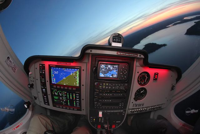

На обнавлённой приборной панели, согластно международным стандартам, можно быстро  найти всё, что нужно для полётов IFR (правила полётов по приборам).
Дополнительное оборудование легко устанавливается благадоря модульной конструкции, причём целый ряд оборудования уже содержится в базовом пакете: система отопления и вентиляции, элекропривод закрылков, аудиопанель, автоматы защиты сети и многое другое.

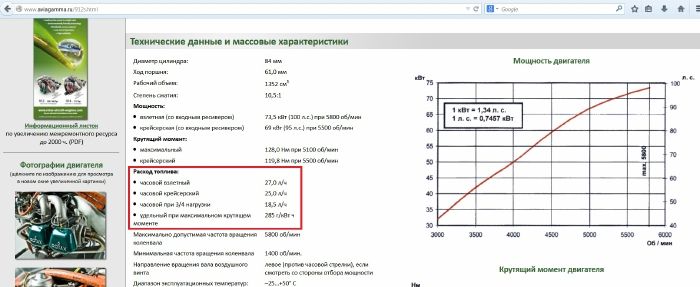

Топливный бак объёмом 84 литра позволяет находиться в воздухе в течение 6 часов.
Невыробатываемый остаток: 4л.
Расчёты говорят, что 6 часов никак не получается.
Часовой расход при 3/4 нагрузки      18,5 л/ч
80 л. делим на 18,5 л/ч= примерно грубо 4,5 часа
Даже невыробатываемый остаток: 4л. не покрывает  1.5 часа.
