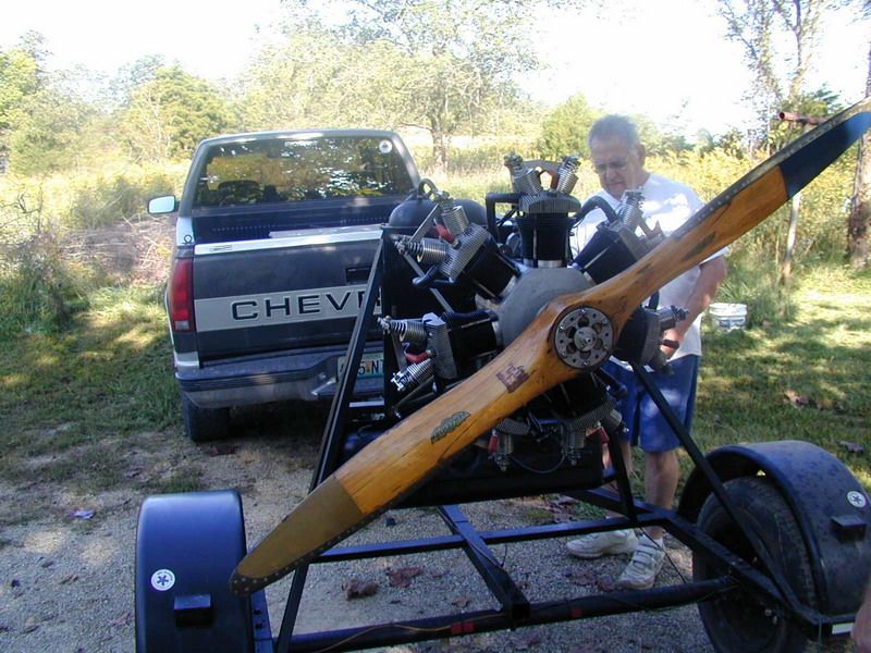

они же двухтактные...
Двухтактник с двумя клапанами на каждый цилиндр, да ещё по нижнеклапанной схеме? Круто! Тут уж не очки нужно протирать, а в "мелкоскоп" смотреть ;D
Классический звездообразный четырёхтактник с горшками от Жука (и почти всеми аксессуарами от него же). Магнето наверное только сликовское поставили. Да и то в двух экземплярах чисто по авиационному.

У этих движков электронное зажигание и впрыск на базе автомобильных компонентов.
Магнето на нечетное число цилиндров в настоящее время не выпускают. При желании нет проблем найти Bendix VMN-7. Если нужен классический радиальный движок для реплики также нет проблем найти Warner Scarab, Lambert? Kinner  и т.д.

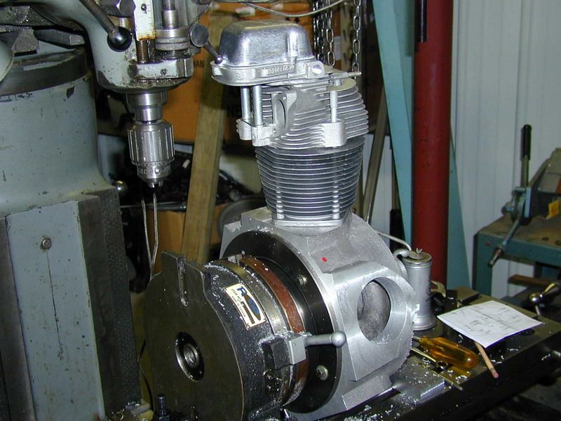

Смотреть бесконечно можно на горящий огонь и работу других людей ;D ;D
