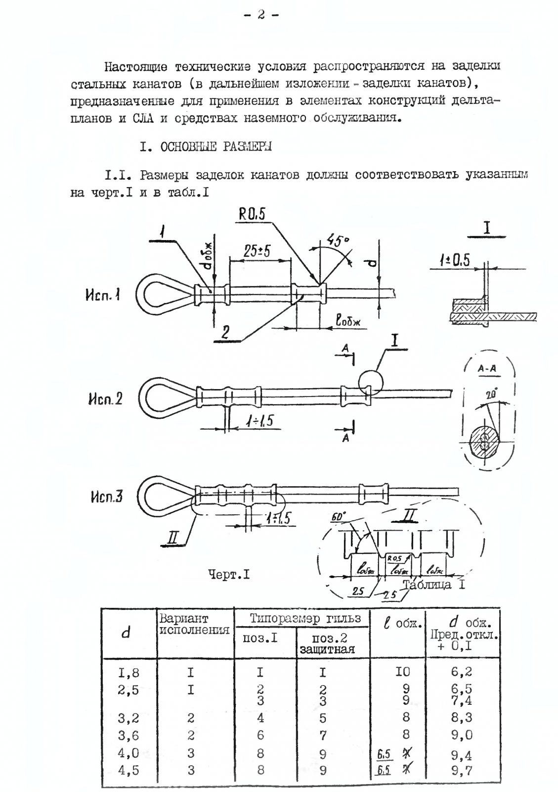

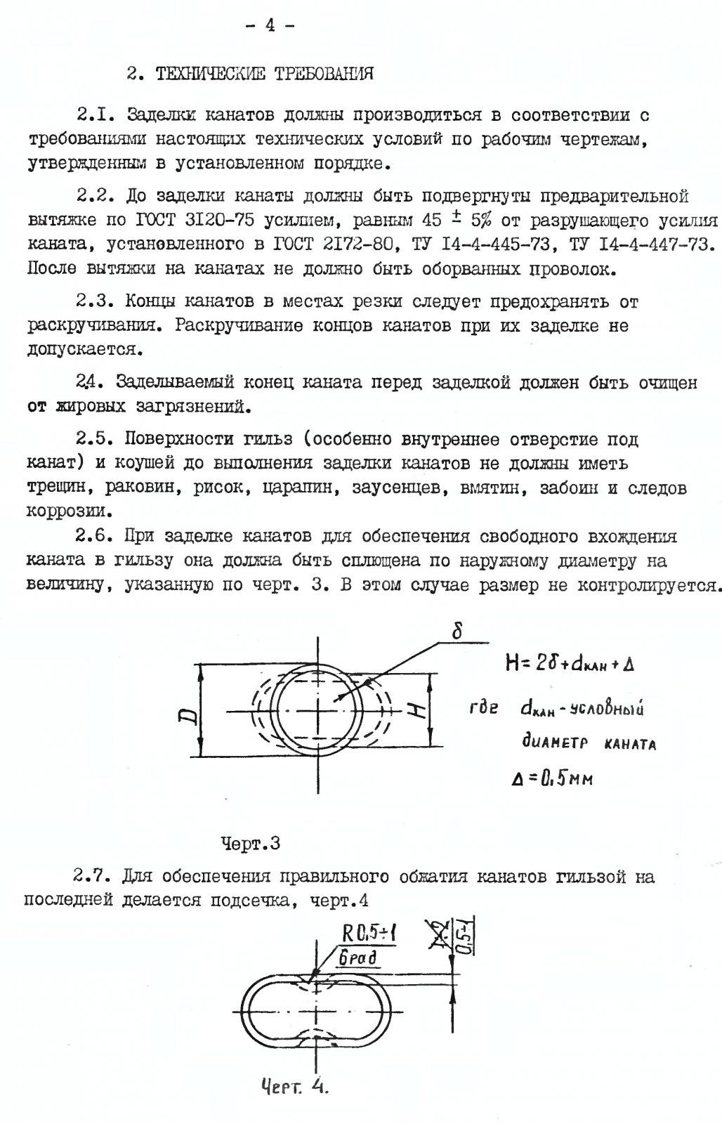

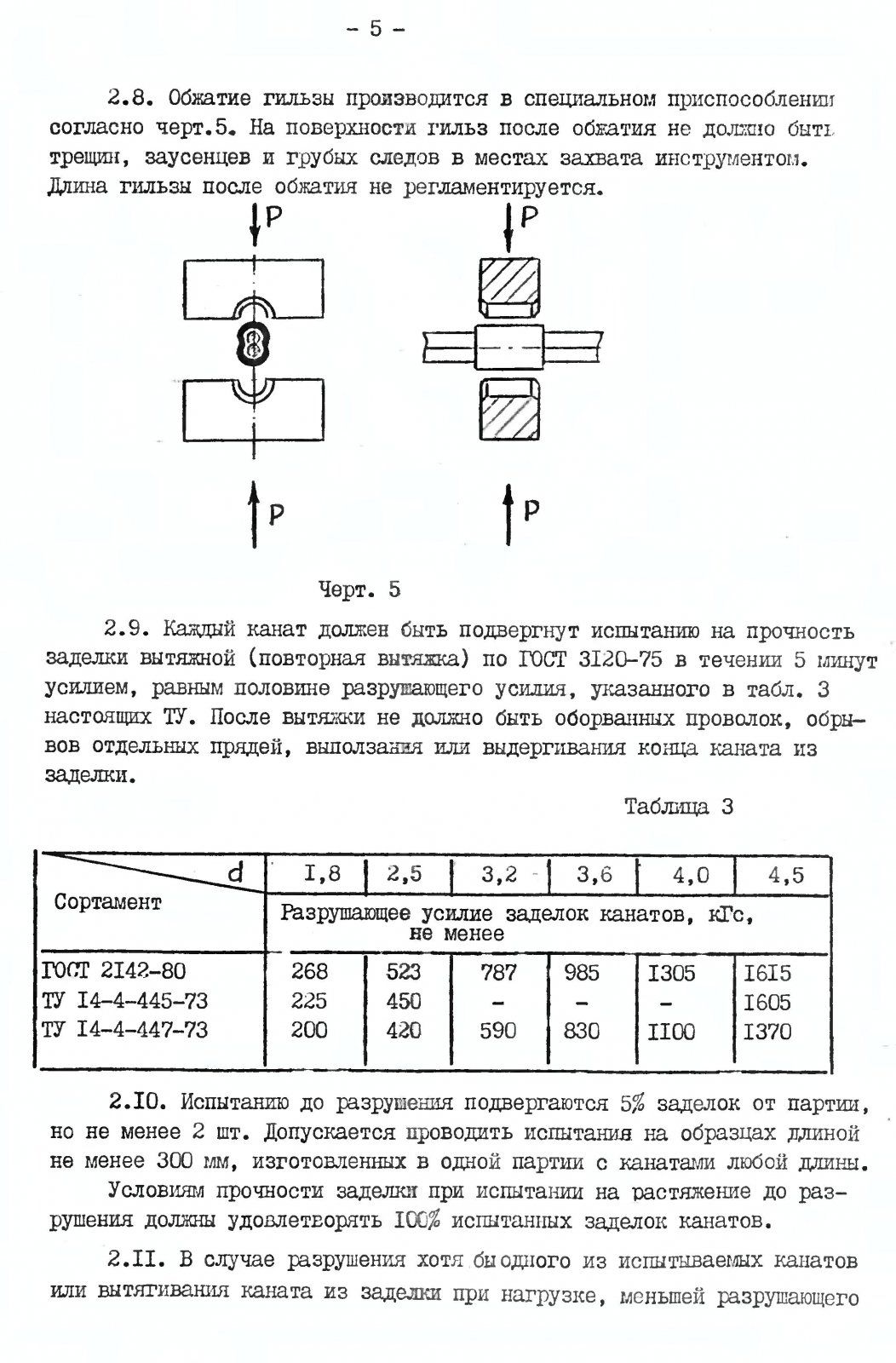

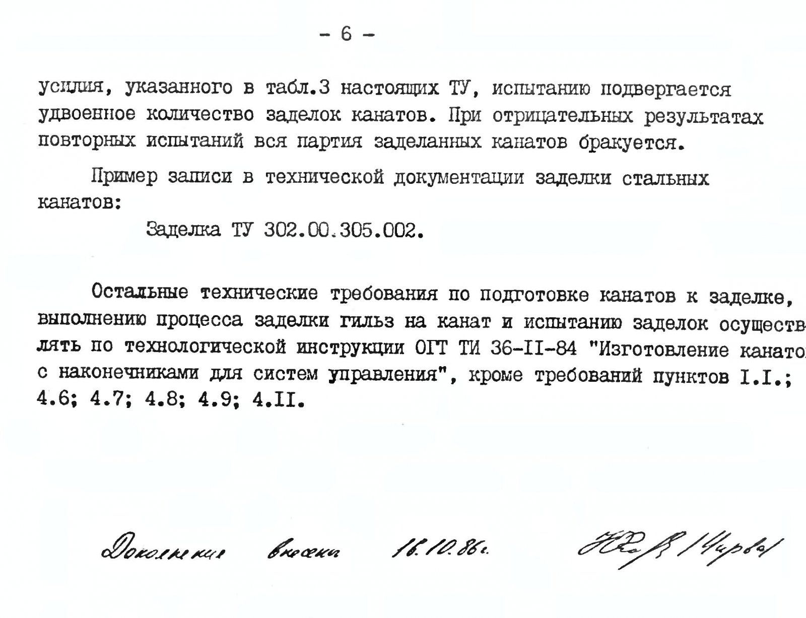

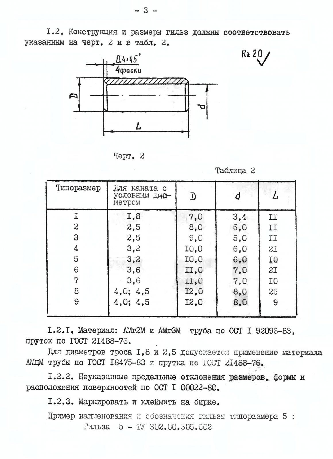

Обратимся к наследию СССР, ранее выложенному здесь,на форуме ВТУ 302.00.305.005 ТУ, созданному специально для пр-ва дельтапланов. Я делал заделки в соответствие с данным документом и испытывал на разрыв интересующий диаметр троса (3мм). Несущая способность соответствовала. Попутно установил, что можно использовать гильзы для сращивания эл. проводов. :) Клещи переделал из здоровенных рычажных ножниц, изготовив на станке с ЧПУ новые губки.
К сожалению, файл в формате DjVu и сюда не цепляется.:(
Holmgarðr
ВТУ 302.00.305.005 ТУ Где можно посмотреть данный документ?
Не нашел через поиск на форуме

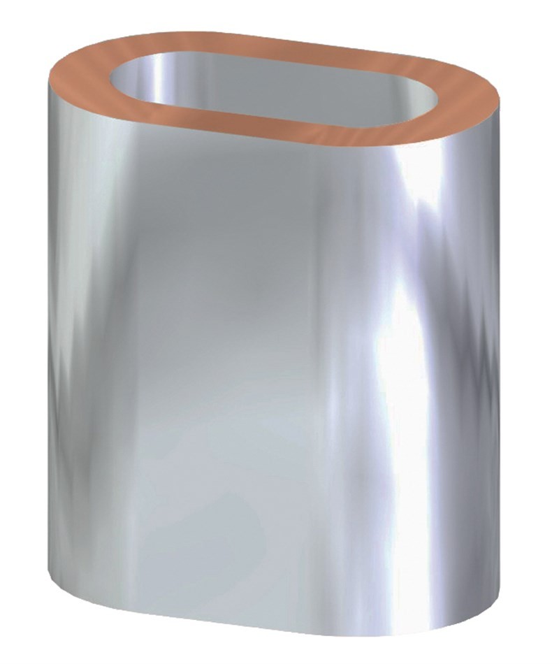

Совершенно верно. Из одной гильзы для провода, распиленой пополам, получаются две для обжима троса. И материал ( медь ) ,и толщина у них подходящая... Продаются в магазинах товаров для электромонтажа. Например:

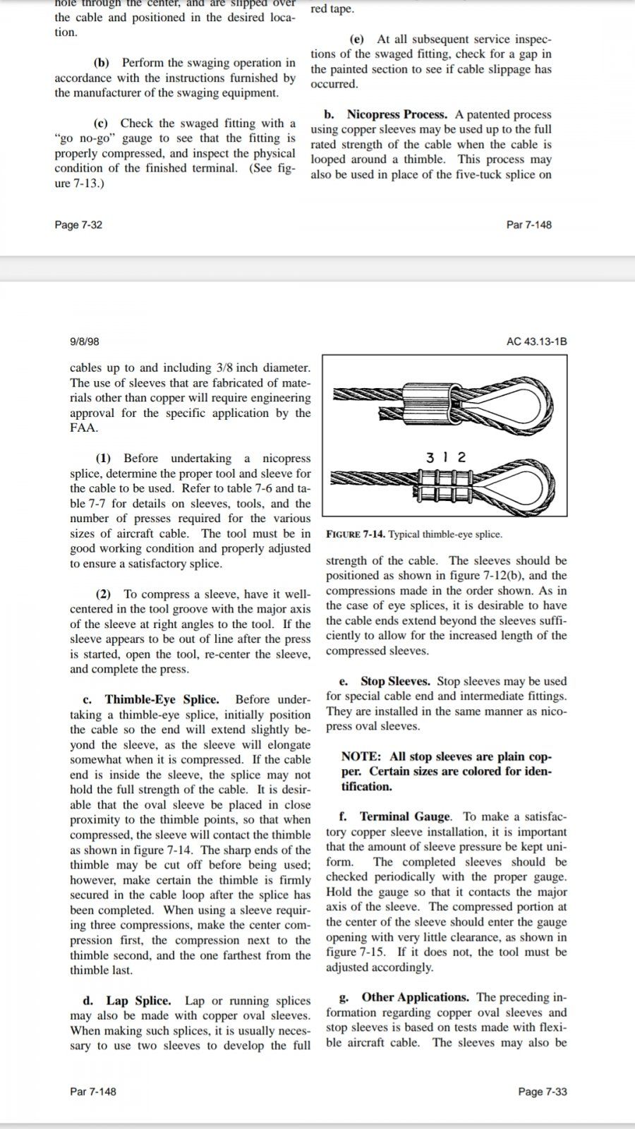

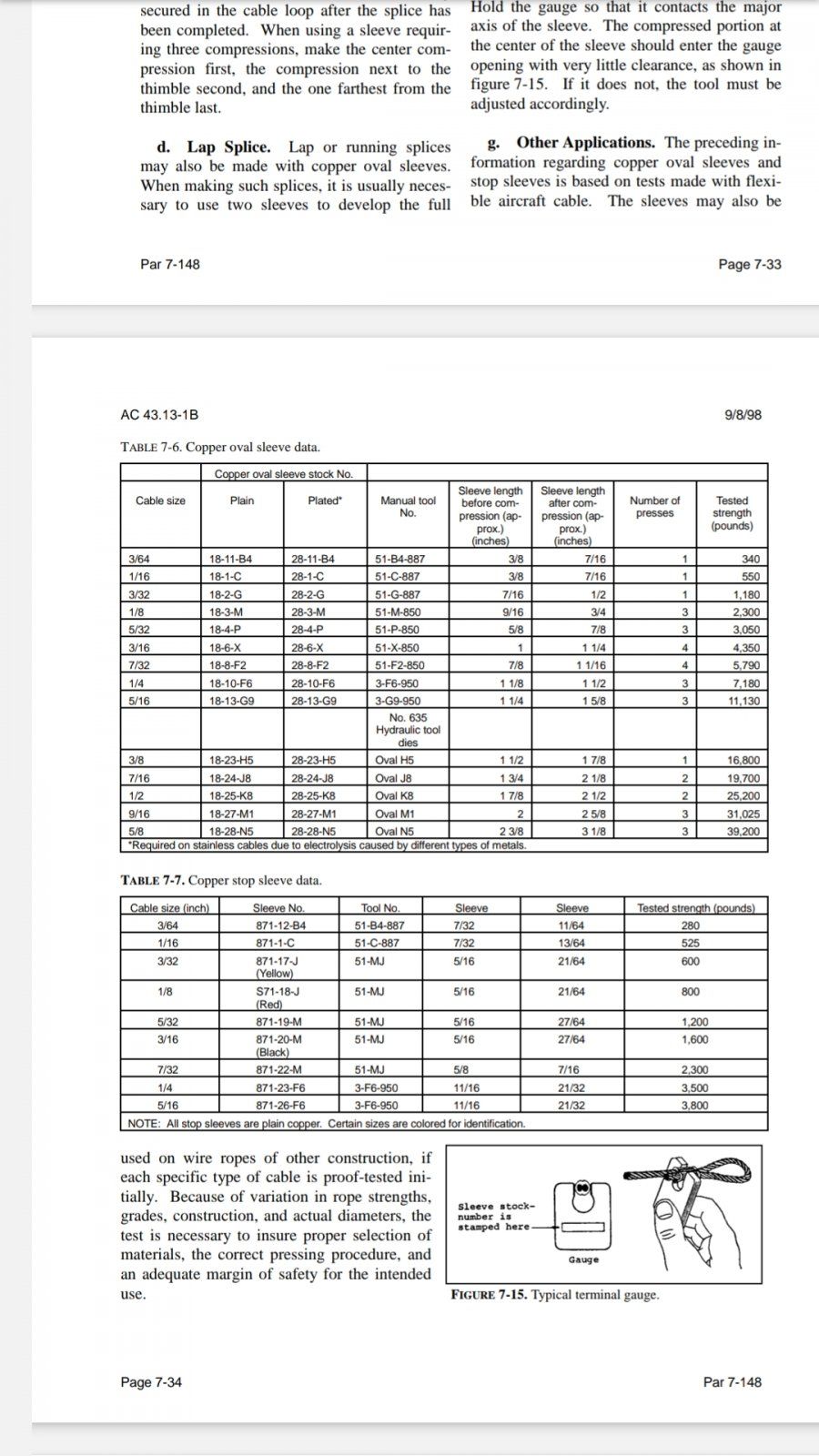

Несколько лет пользуюсь медными лужеными гильзами из электротехнических товаров. Перед заделкой троса предварительно придаю им форму восьмёрки при помощи сверла положеного снизу под заделку. Но все это от того что нет у нас в продаже готовых решений которые приняты как стандарт. Nicopress - это стандарт в отрасли.
В ранее выложенном мной документе от американских авиаторов АС 43.13-1В
есть раздел про заделку тросов в том числе и про Nicopress. Фото страниц ниже.

Нет, я использовал алюминиевые гильзы, в соответствии с этим ВТУ.
Алюминий метал мягкий. Он таким и остаётся после обжимки. Поэтому при полётах в болтанку, когда тороса хлопают, заделка может разболтаться. А медная трубка при обжимке становится жёстче и не разбалтывается. Так же и с нержавейкой, но её нужно ожигать по специальной технологии.
Kuprin
При обжиме мягкий металл проникает внутрь троса, чем и создаёт мощное сопротивление при вытяжке тросса, тросс рвётся вне заделке, чего нет при стальной обжимке. Поэтому никак алюмзадедка не разболтается... На моей практике, такого не помню, а вот стальные вытягивались, поэтому с удовольствием использую луженую медь..

По ВТТД конец троса должен выступать из заделки на 1 мм. В ТУ этого нет. Пуркуа?
KAA
Ненавижу Солидворкс!
Во избежание цепляния за что ни попадя и травматизма. "Я так думаю!" (с) 2-я гильза-страховочная и контрольная.
