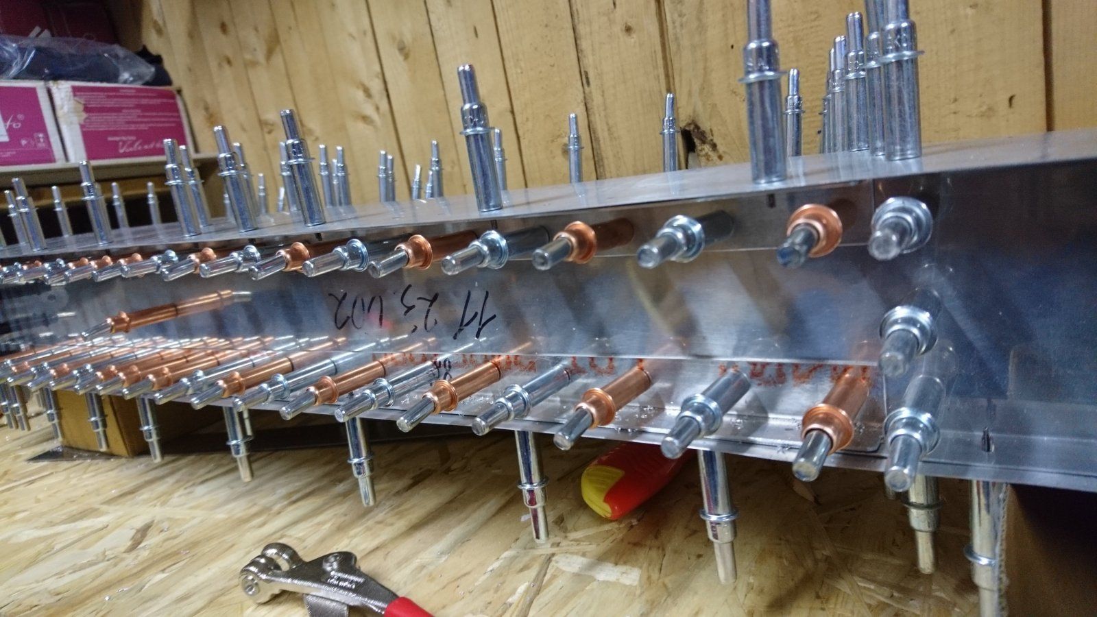

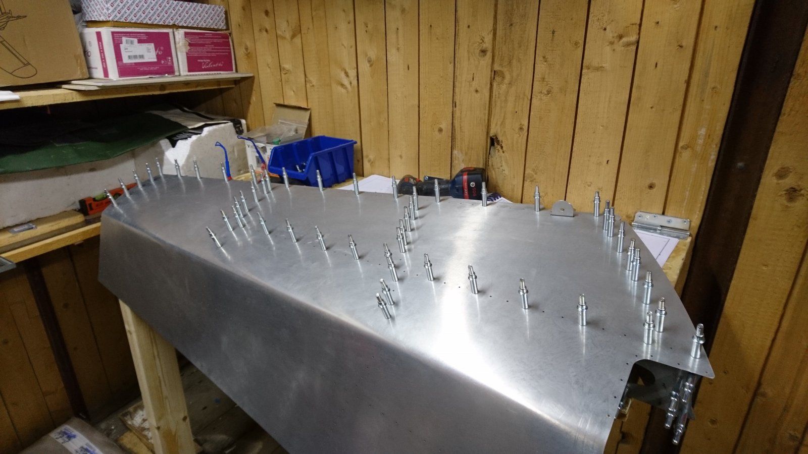

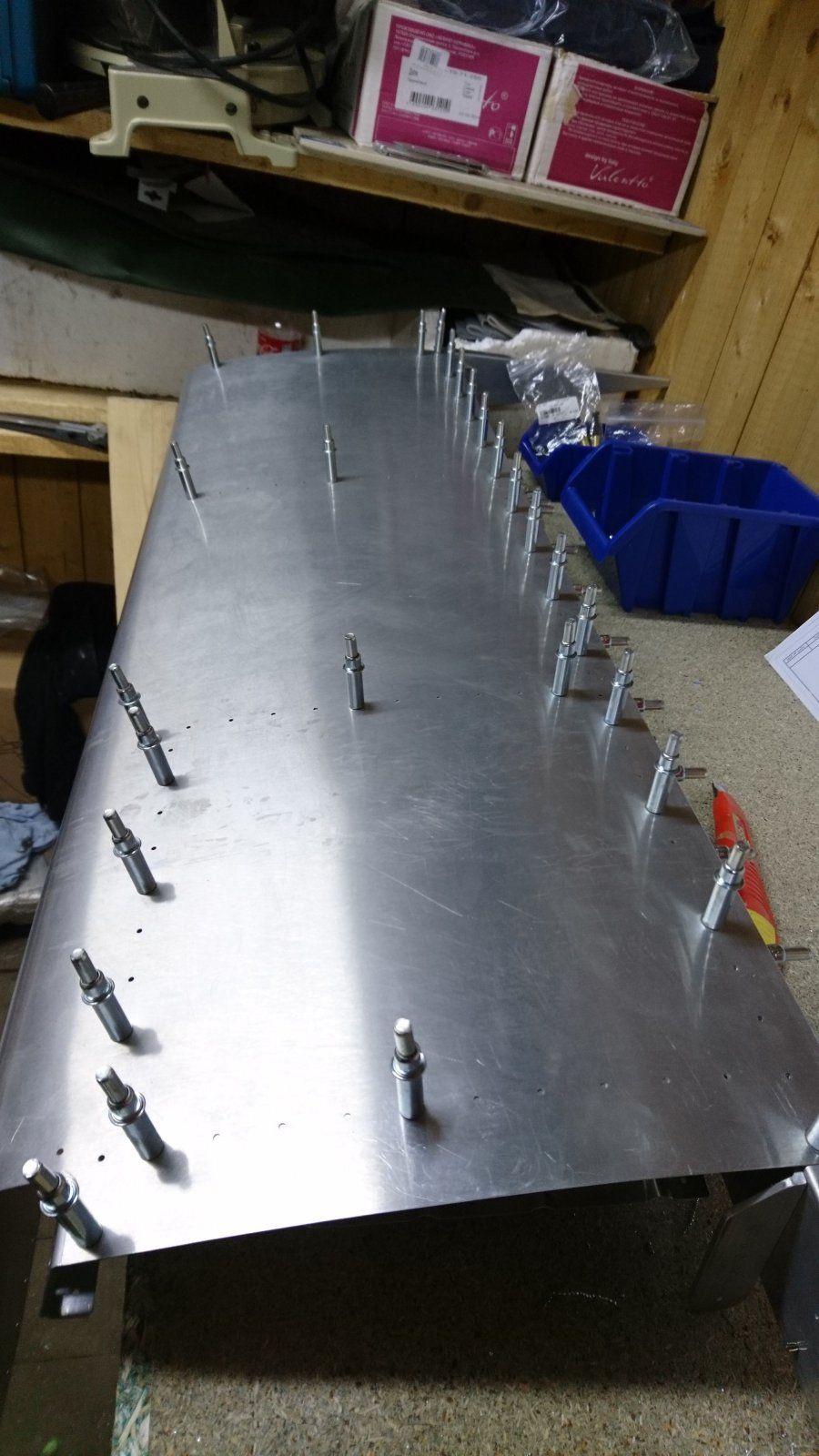

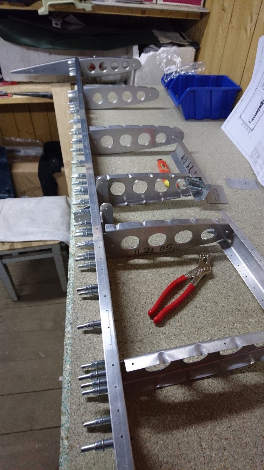

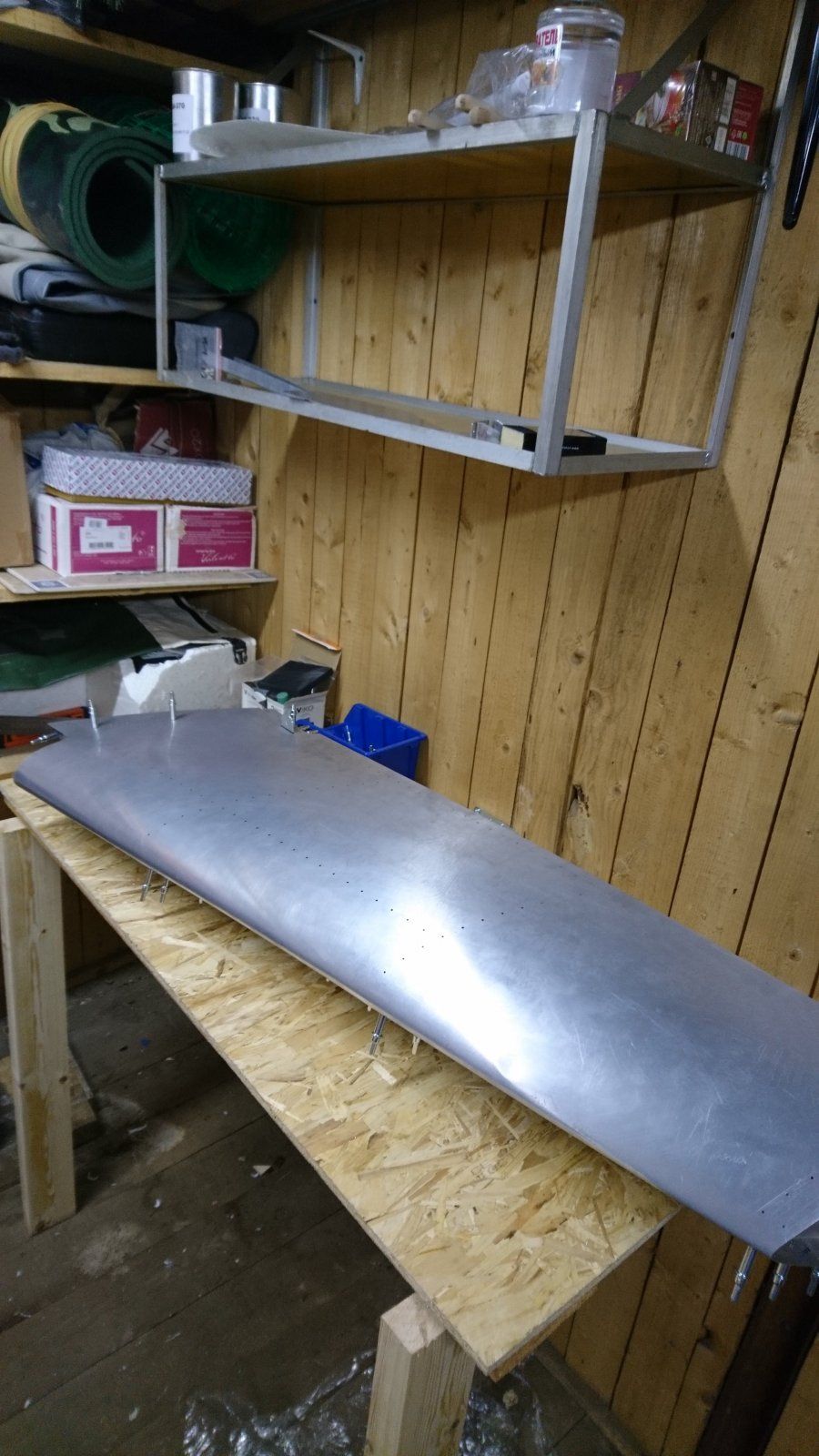

Первое, что я взял "на пробу" это киль. Для меня это было что то вроде "входного билета"-понять пойдет не пойдет. Хочу сразу сказать-затянуло. Несколько дней, как ненормальный, после работы летел в гараж, что бы хоть пару часов поработать.
Не знаю с чем сравнивать по качеству, и какую финальную оценку можно будет поставить КИТ-набору (еще раз повторюсь, я никогда в жизни ничего подобного не собирал), но на текущей момент, могу сделать некоторые выводы:
1. Инструкция по сборке (сборочные чертежи) понятны, легко читаемы, идут в логичной последовательности.
2. Все детали обработаны идеально ни одного заусенца или острой кромки.
3. При сборке деталей все элементы конструкции в 99% случаев сходятся идеально. Да остается 1%, но куда без него.
4. Проверка на скрутку после предварительной сборки на CLECO не выявляет никаких проблем, ну и после окончательной клепки то же все ровно.

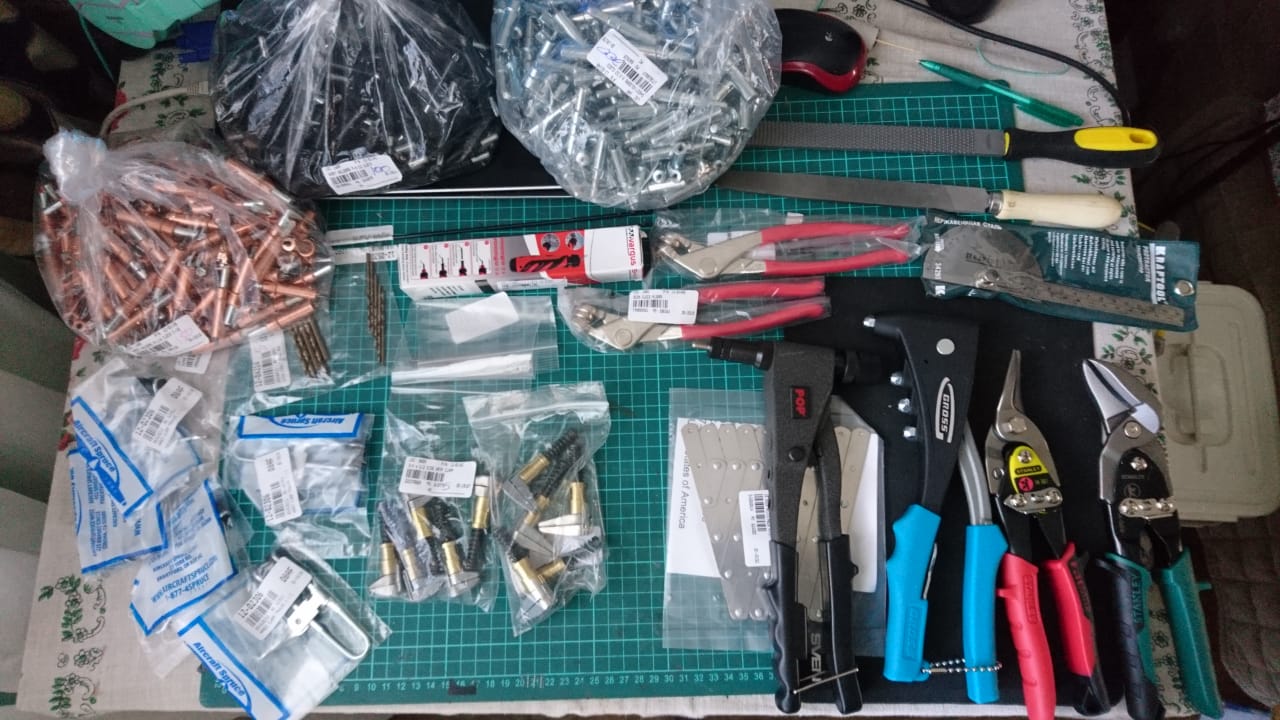

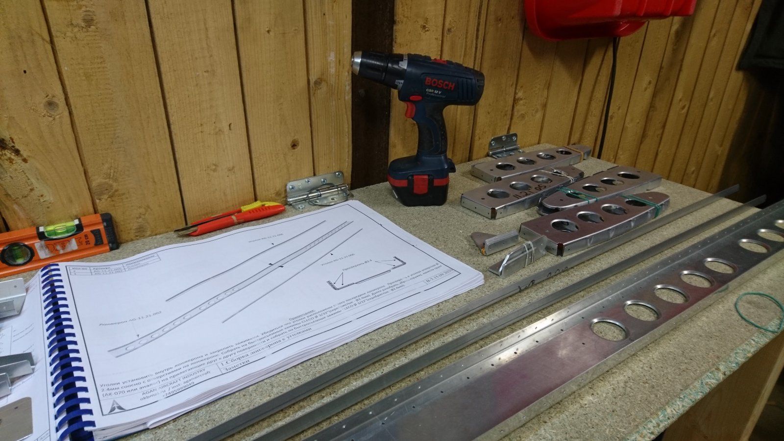

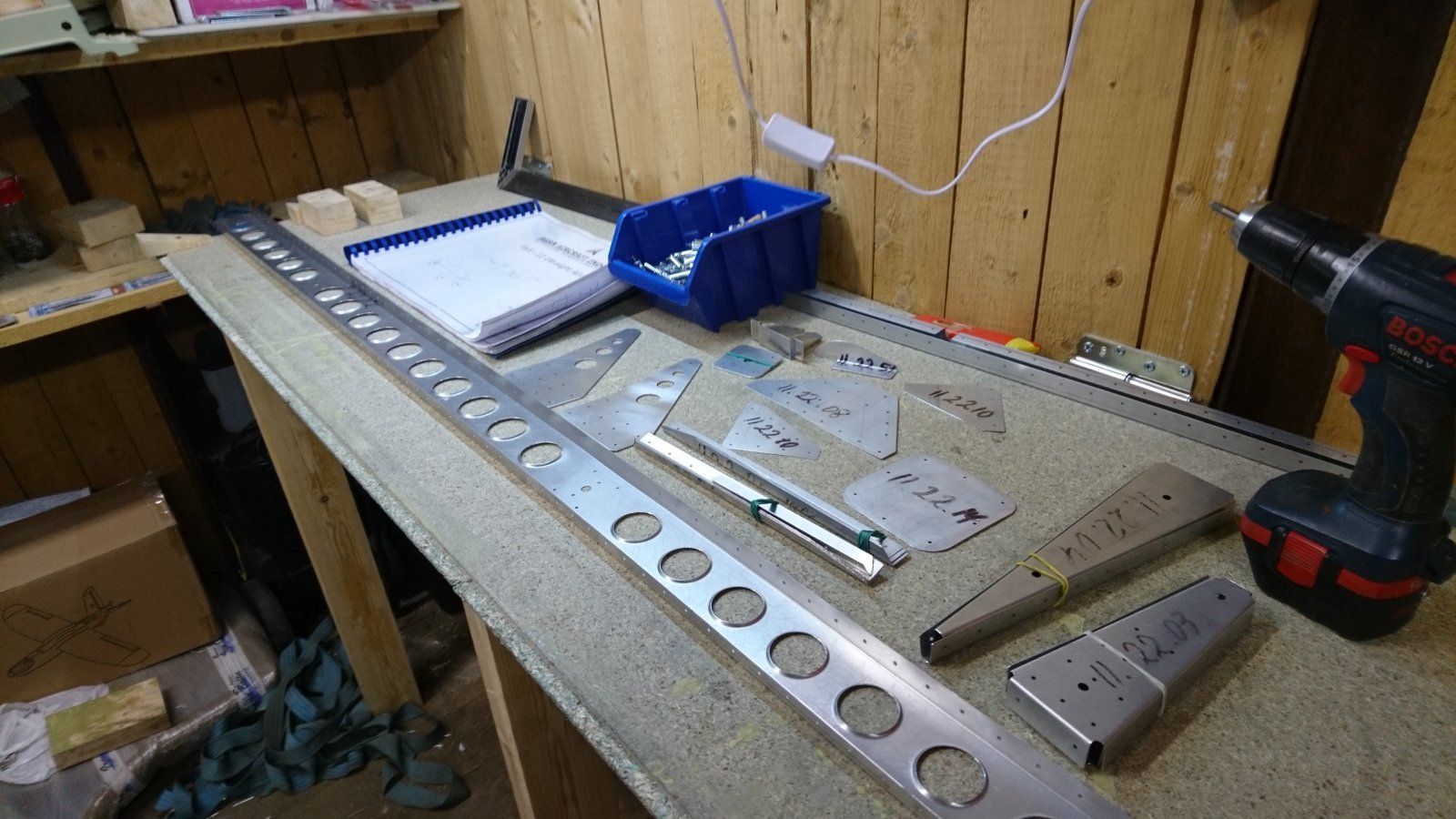

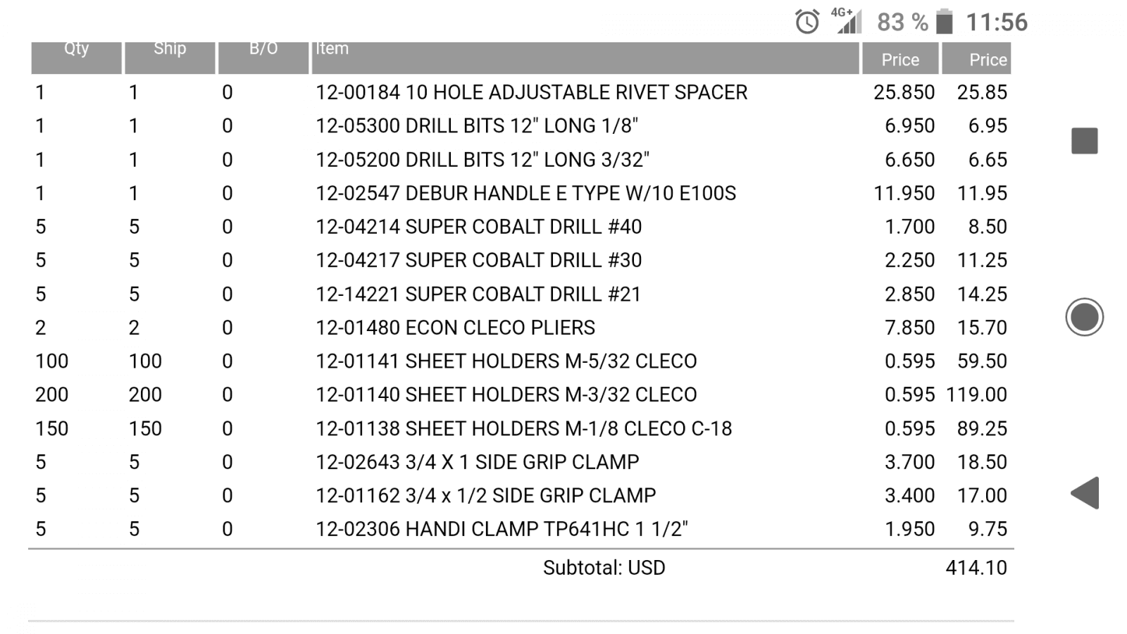

Инструмента по работе с алюминием у меня практически никакого не было. И пользуясь рекомендацией из инструкции по необходимому инструменту заказал часть из США часть здесь купил в России.

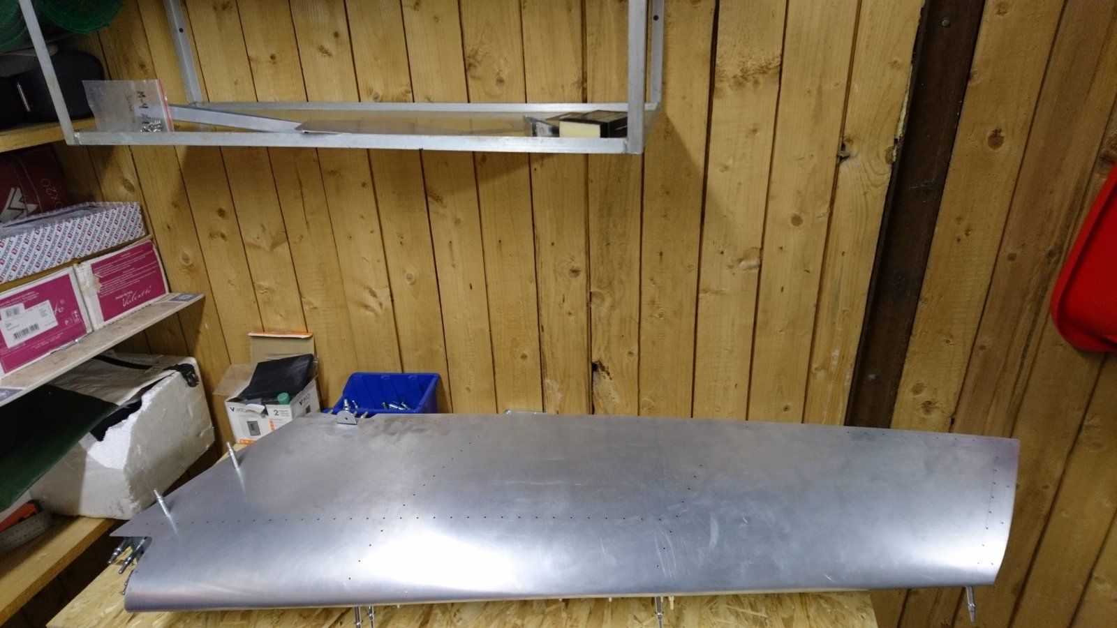

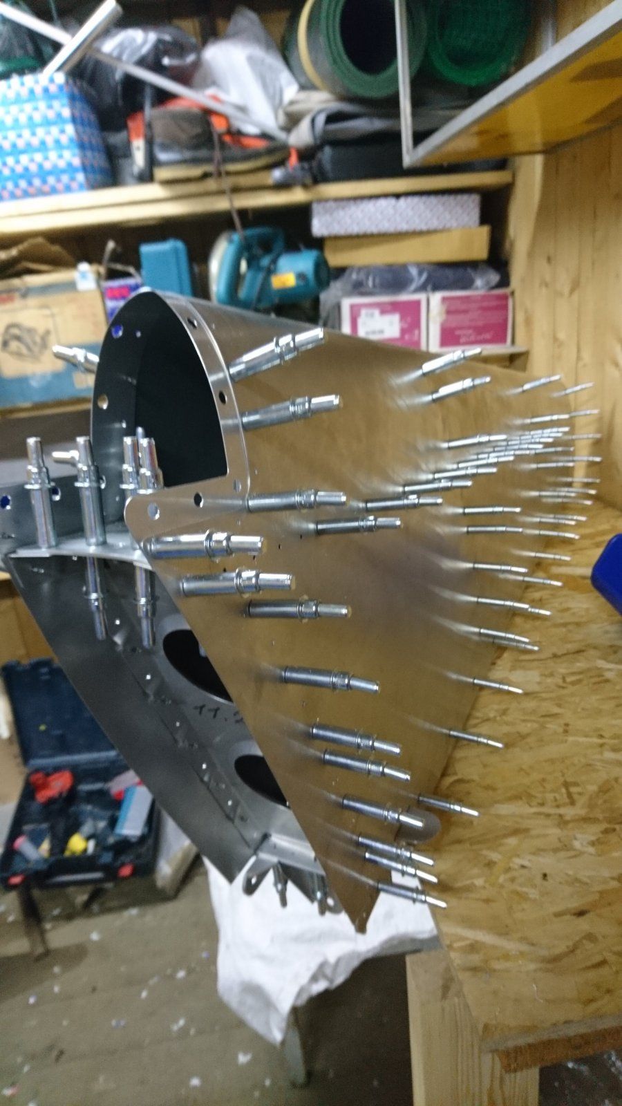

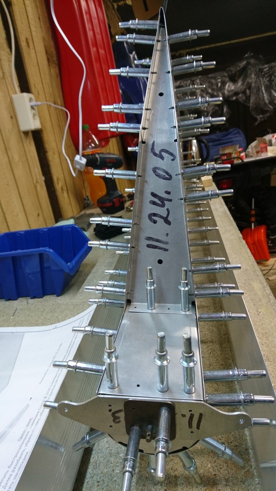

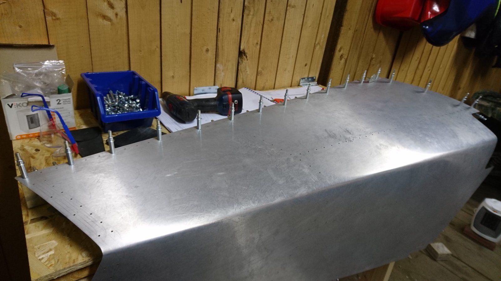

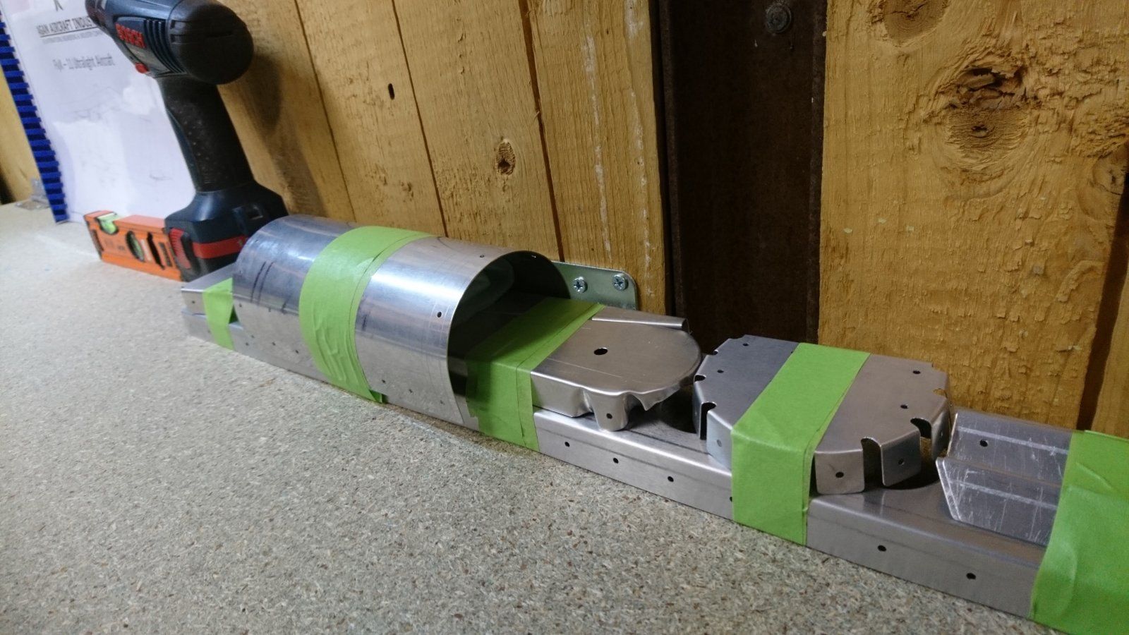

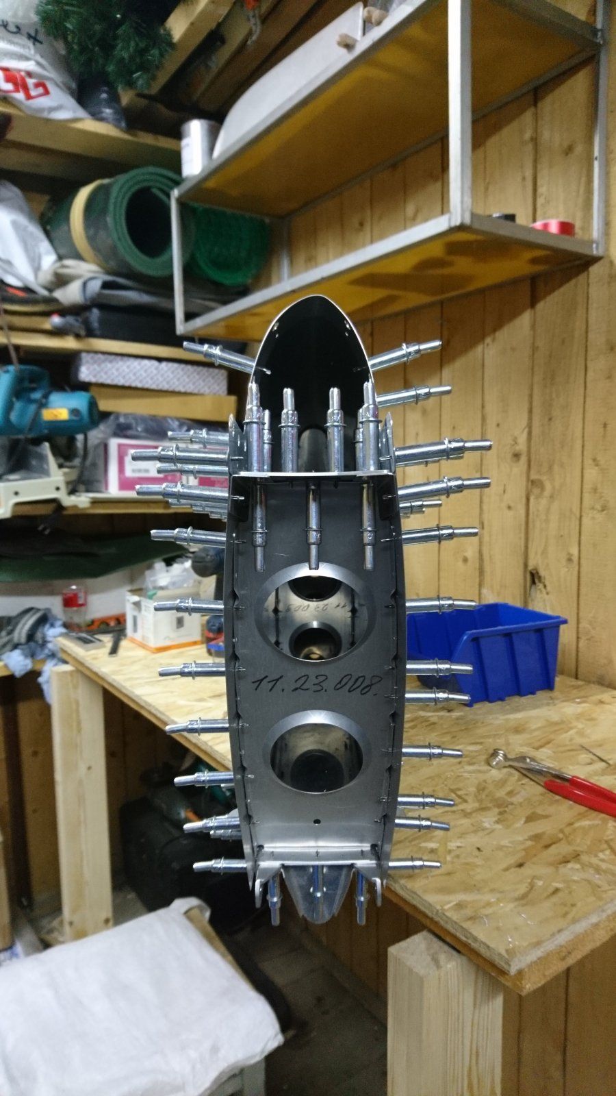

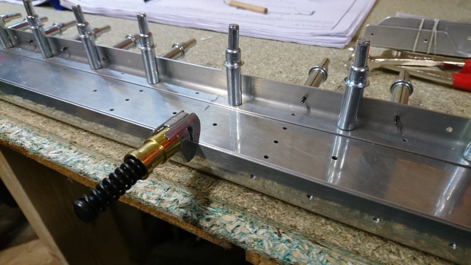

Сборка киля, наверное, заняла больше всего времени т.к. все в первый раз и страшно накосячить. Процедура была примерно такой:
1. Посмотрел видео-инструкцию;
2. посмотрел инструкцию в бумажном варианте;
3. еще пару раз видео-инструкцию :) ;
4. ну потом сборка по этапам;

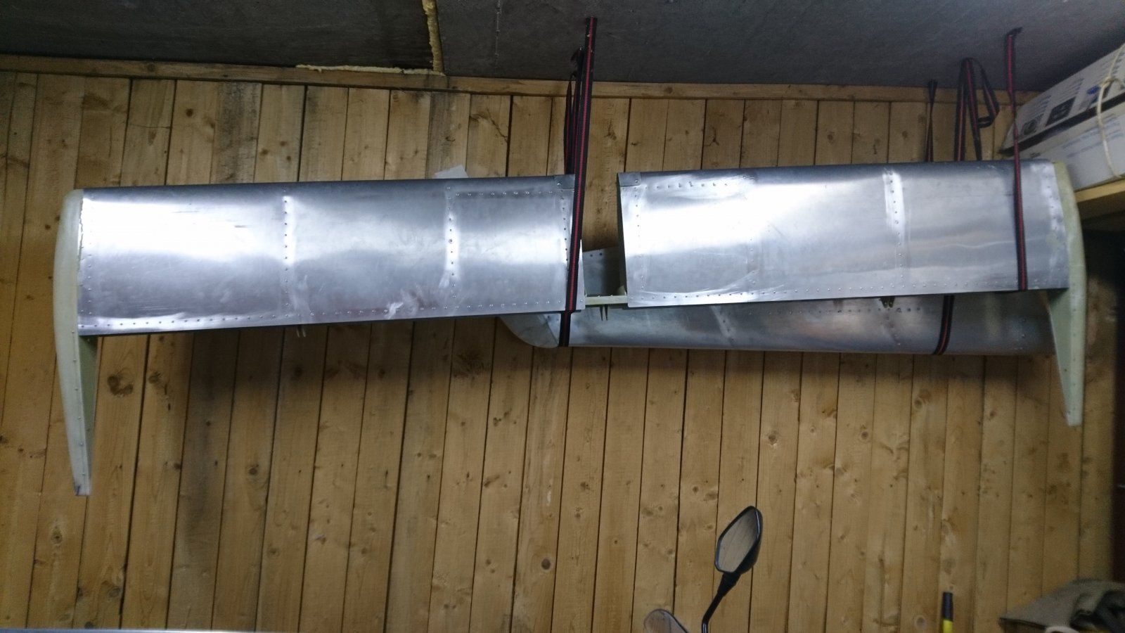

Немного фото:

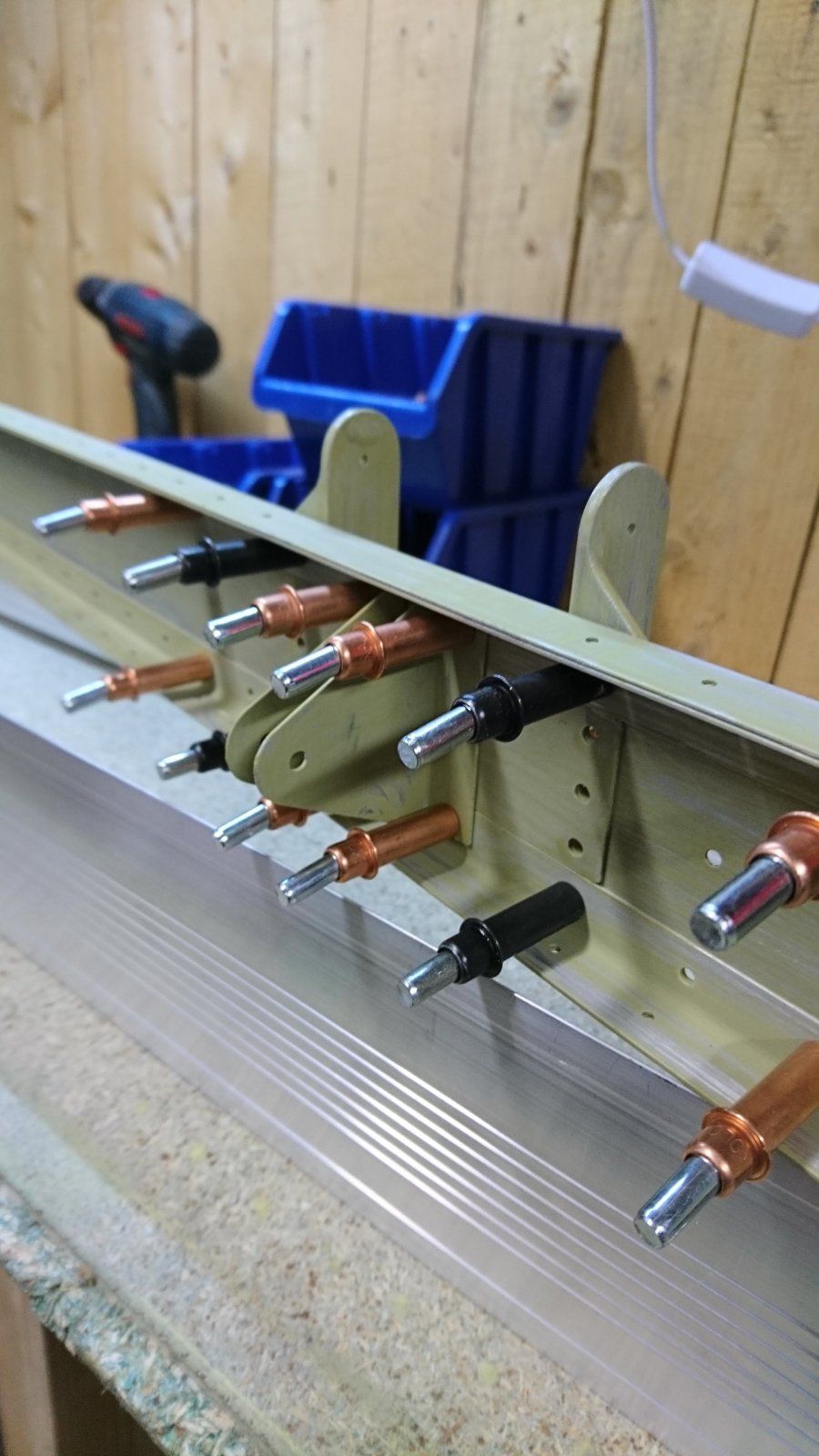

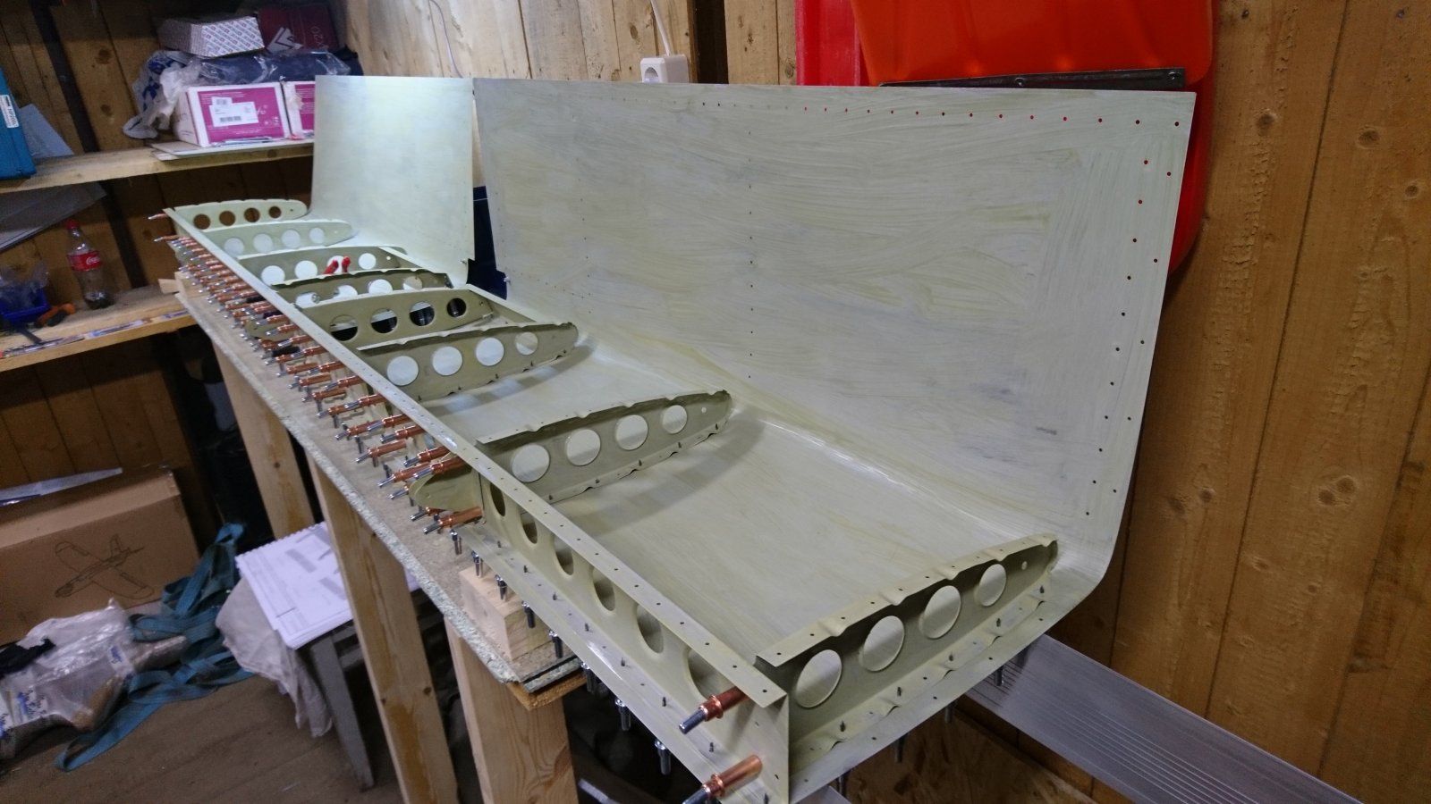

Классно! Постройка лучшее время, полеты -тоже хорошо но это будни.
Олег, а алюминий лицевая сторона на крайнем фото зашкурен ? или покрыт чем-то? Может снаружи не красить? Влад на своём RV-9a не красил, смотрится хорошо и налетал больше 6 тысяч часов. Краска это лишний вес.
Шкурил пока только под заклепками. Ничем пока не покрыт, но по красить/не красить пока не задумывался. Опыта эксплуатации алюминия в наших климатических условиях пока нет, но доводы в ролике на канале SkyShips в пользу покраски достаточно аргументированы. Ближе к финалу сборки планера, приму окончательное решение.

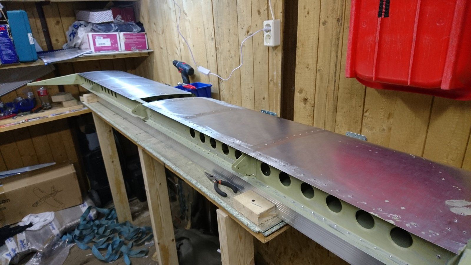

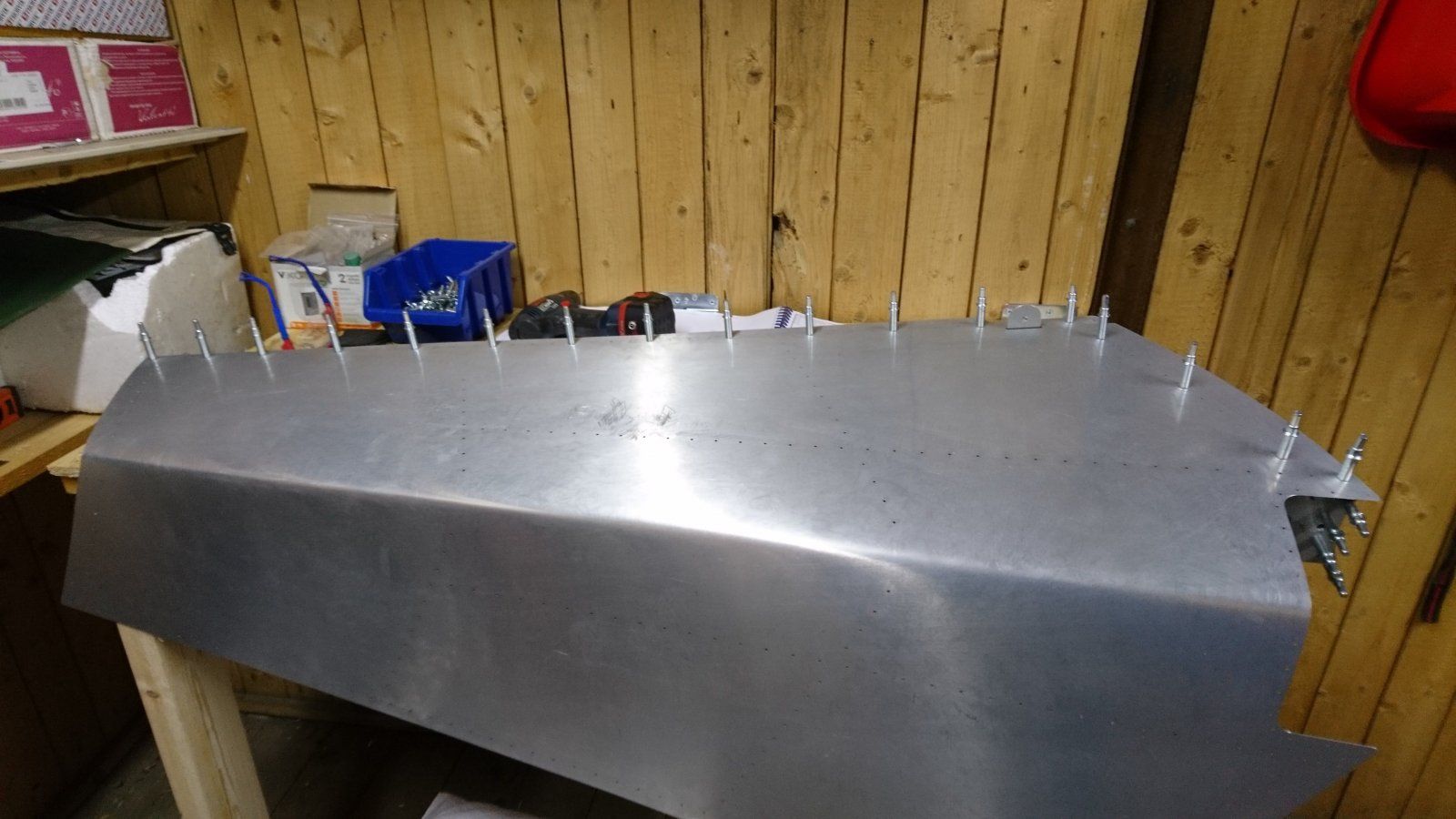

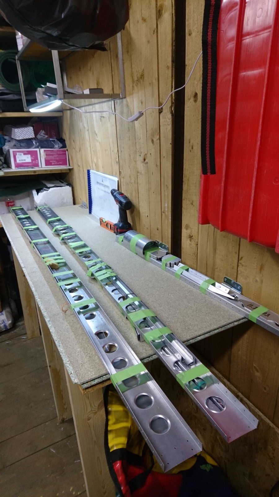

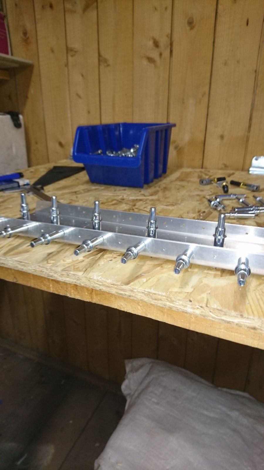

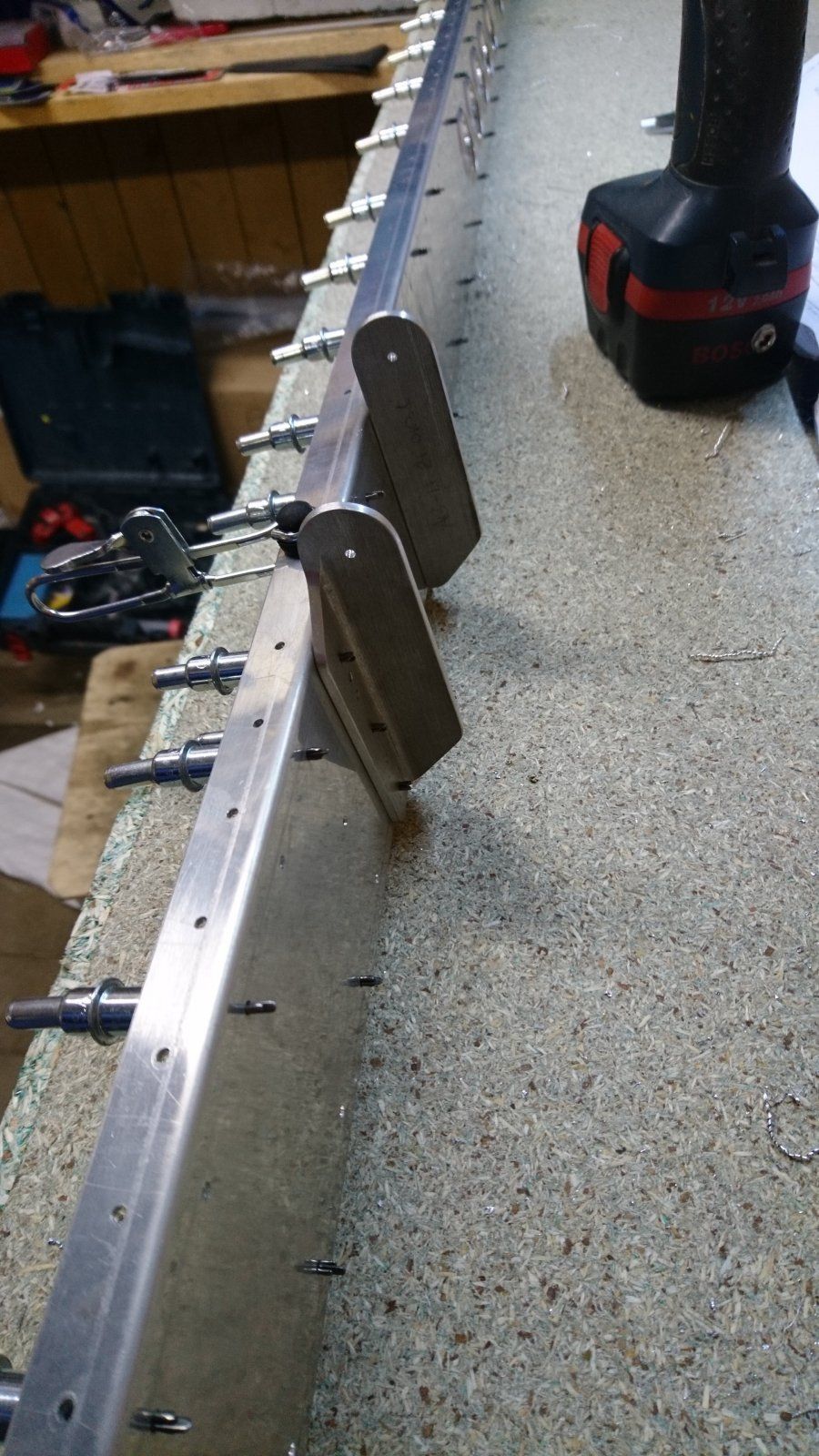

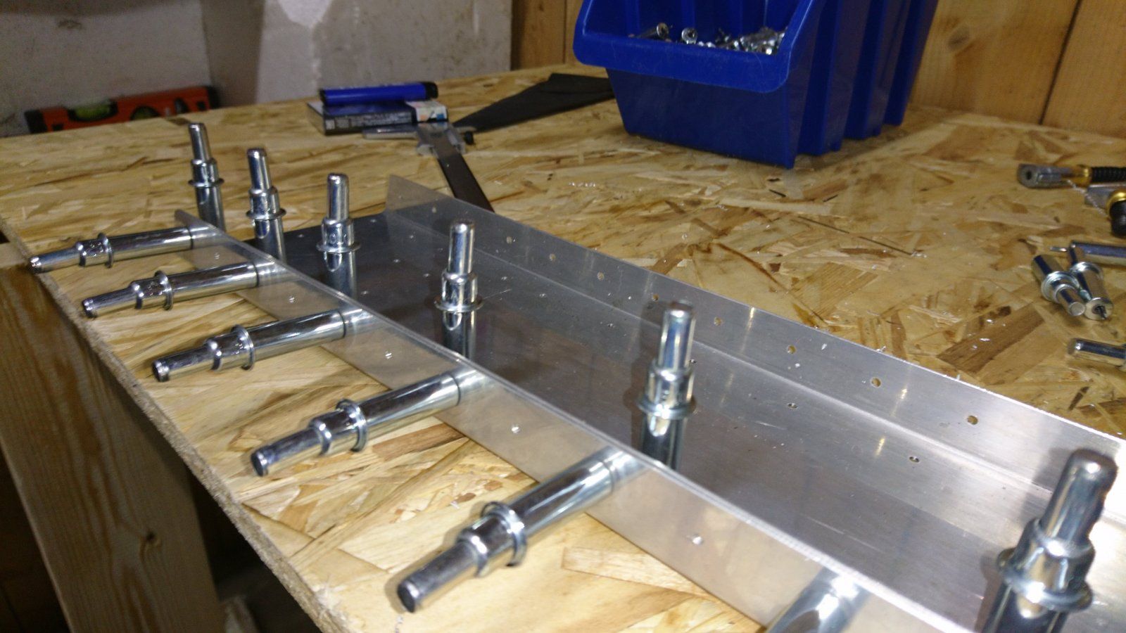

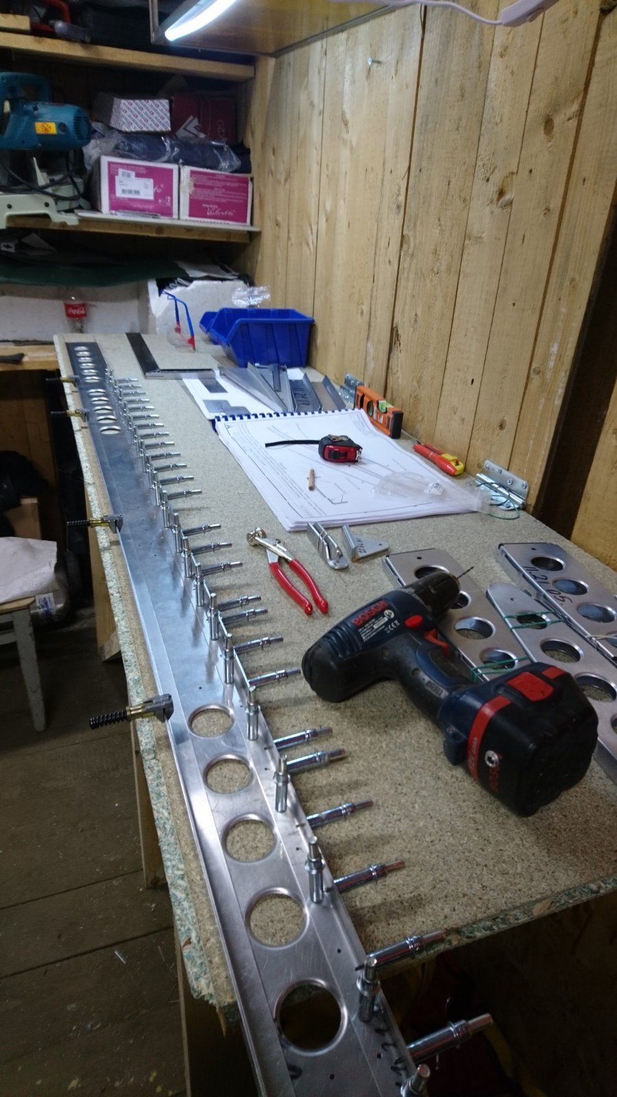

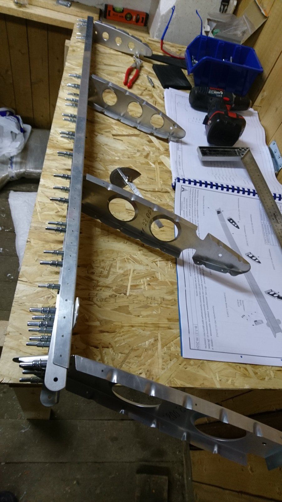

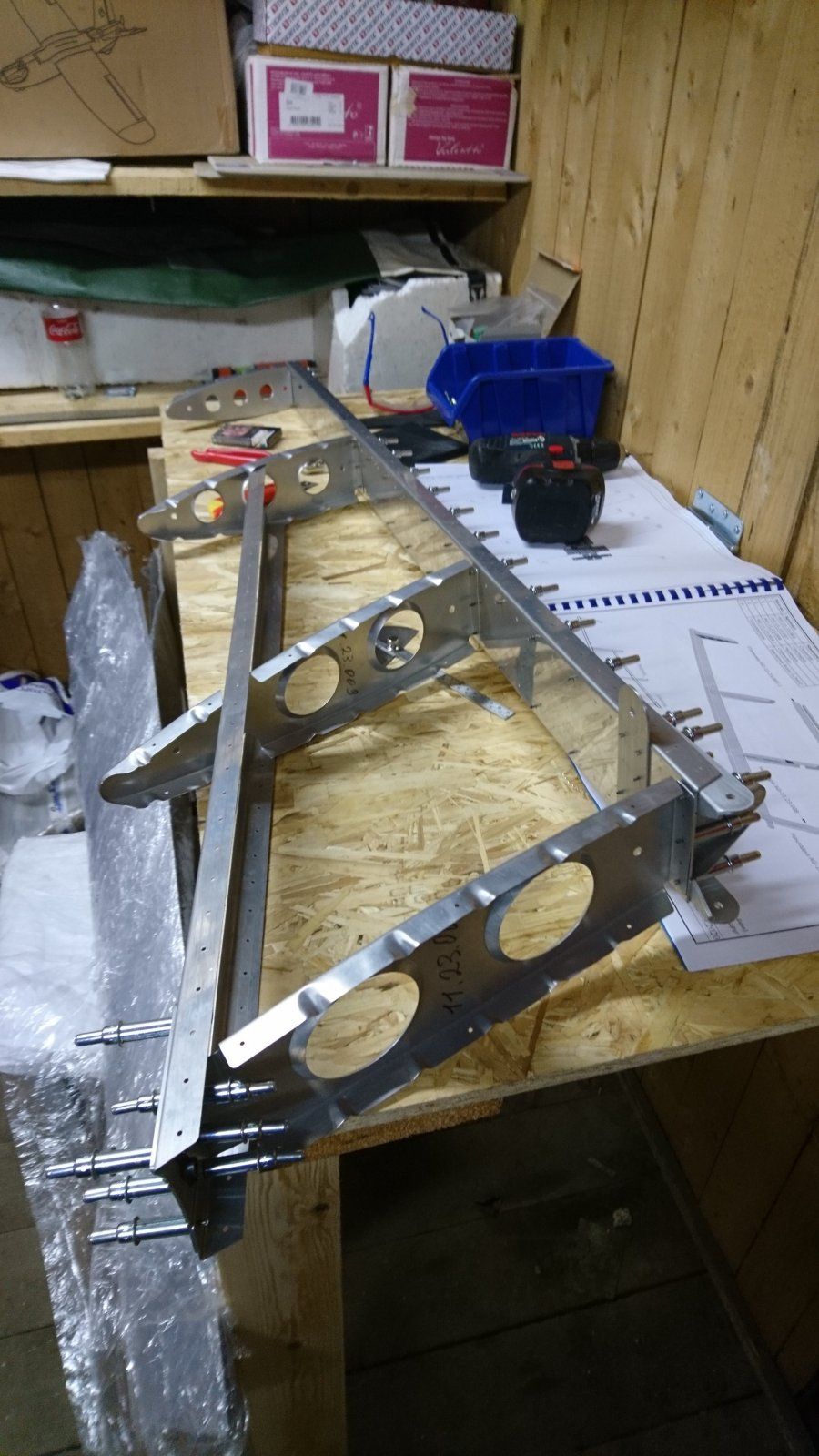

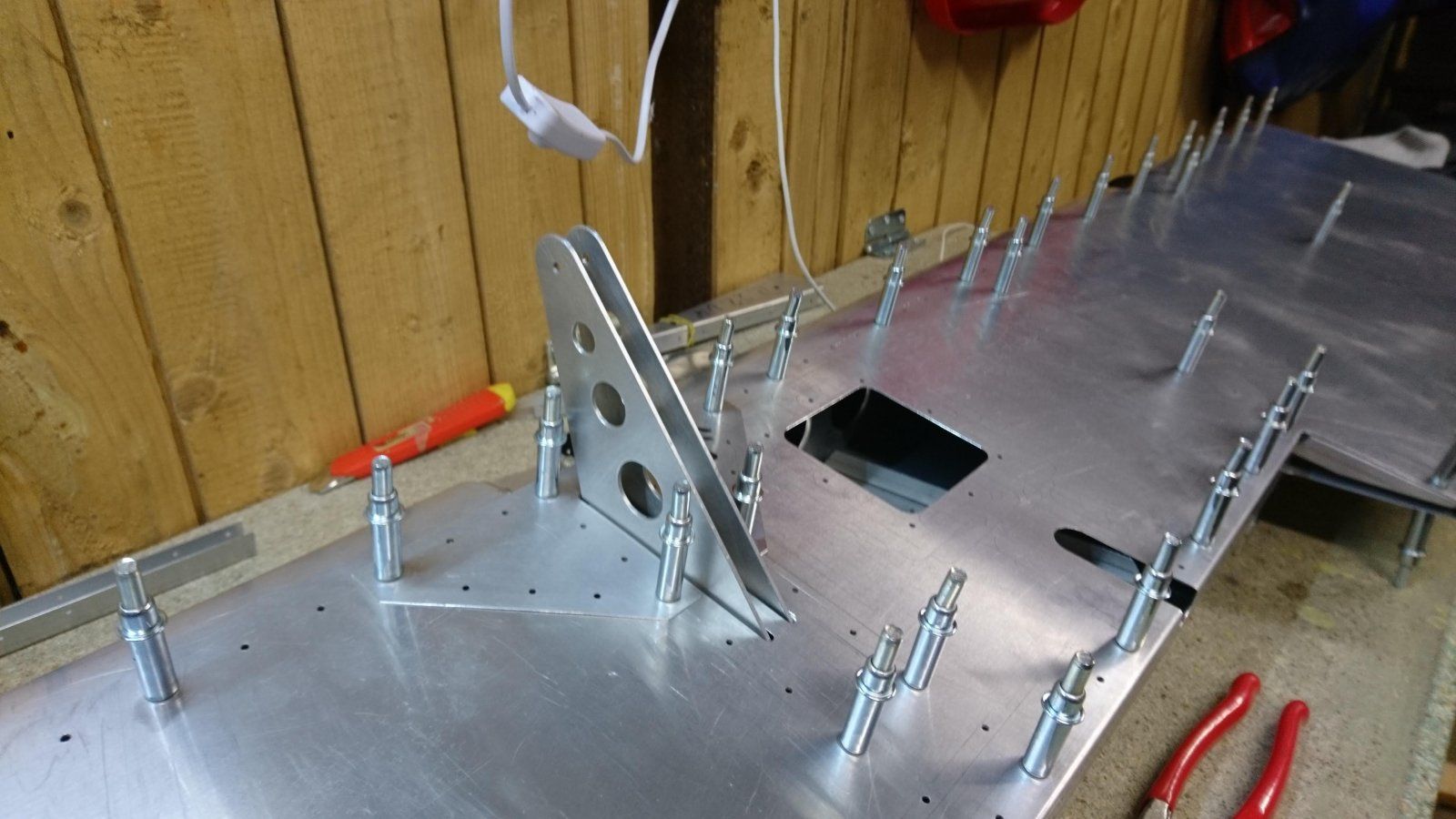

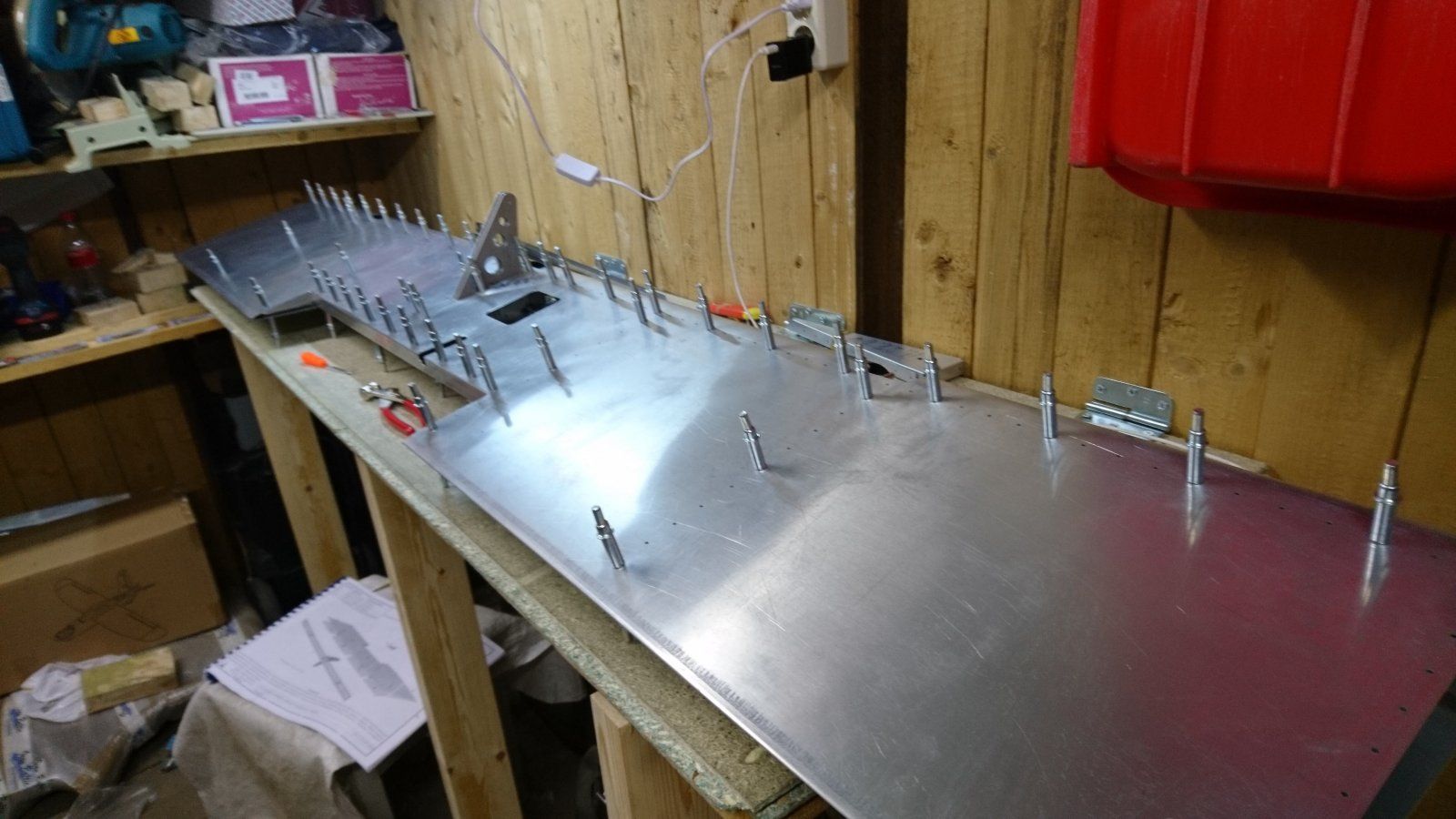

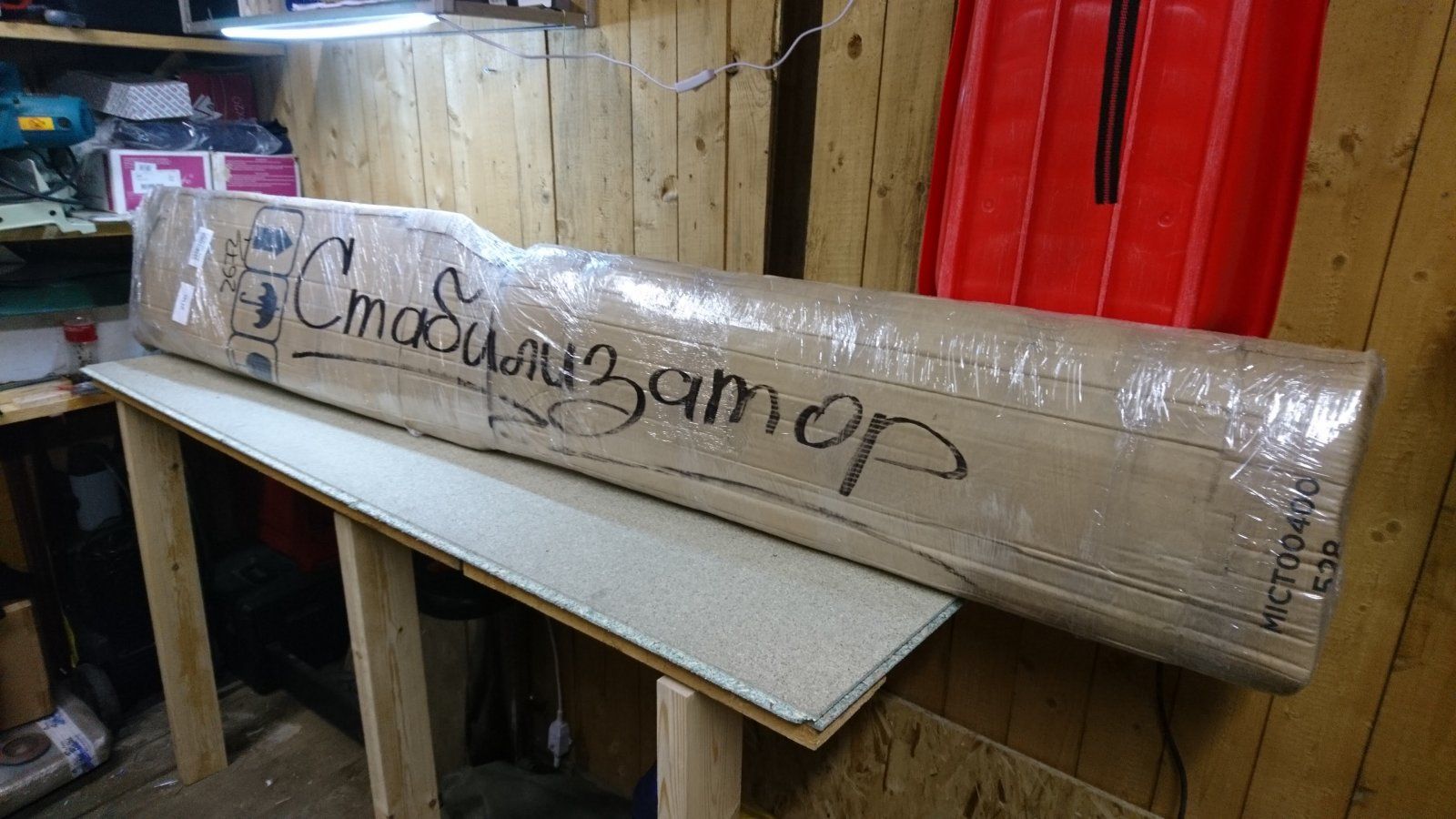

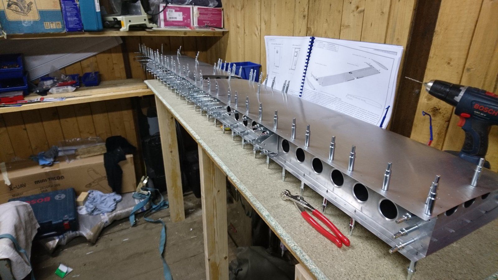

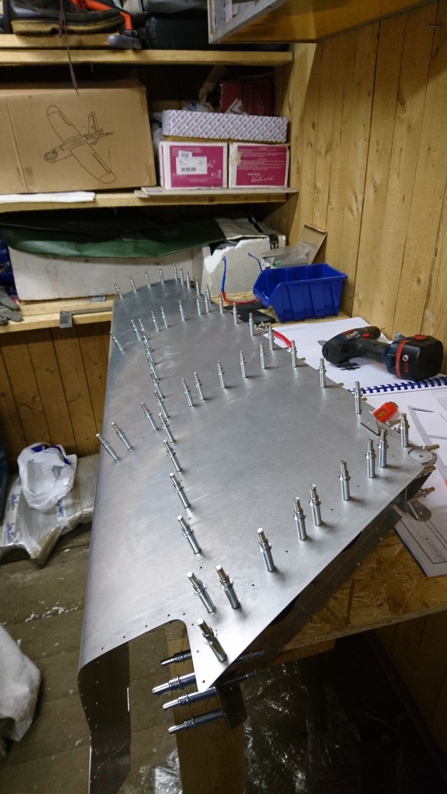

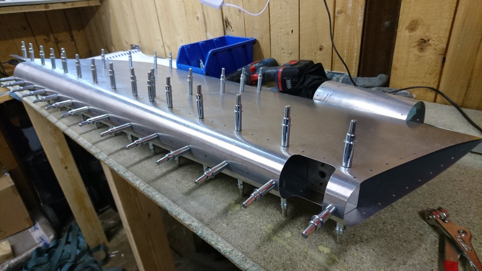

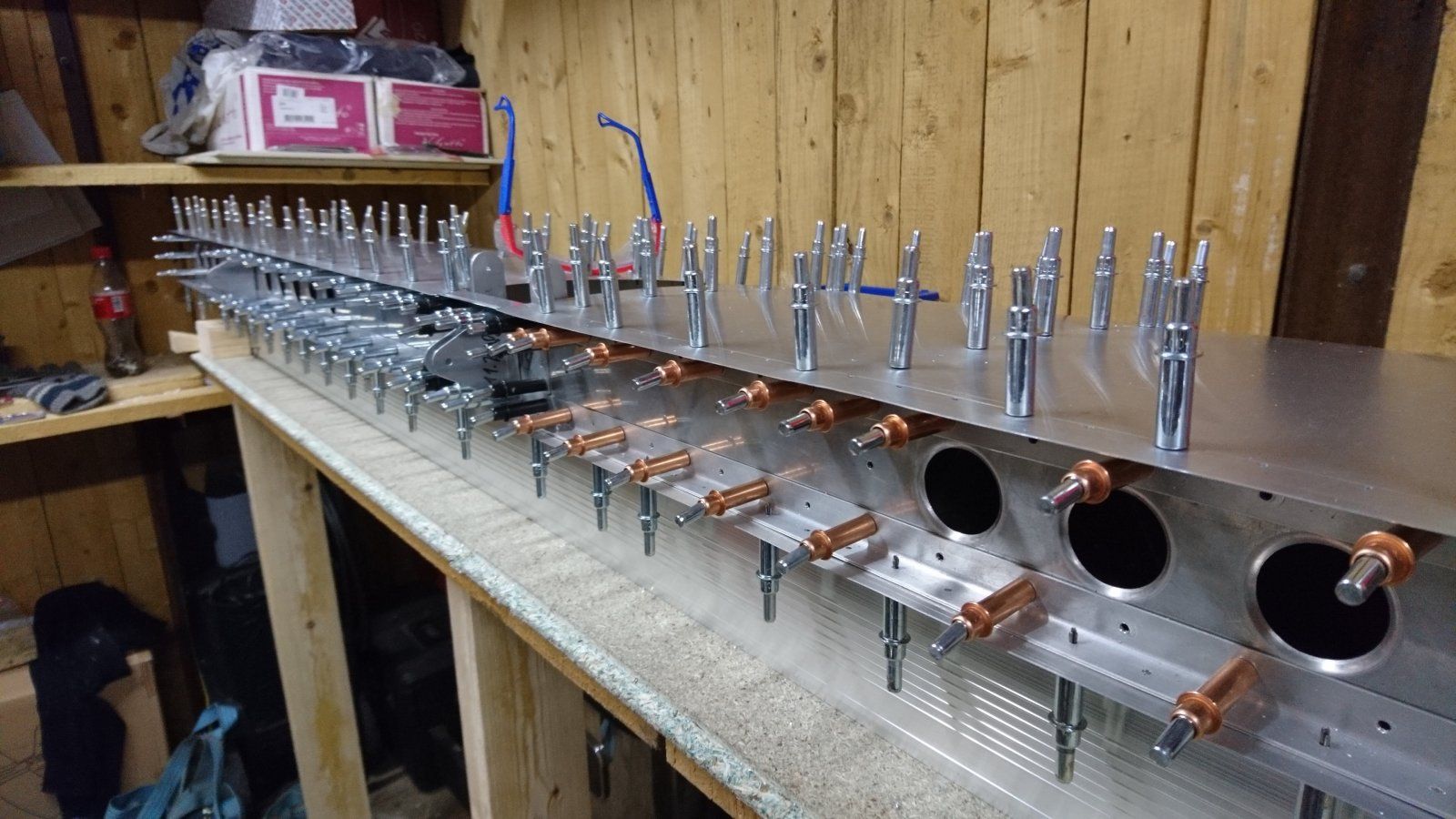

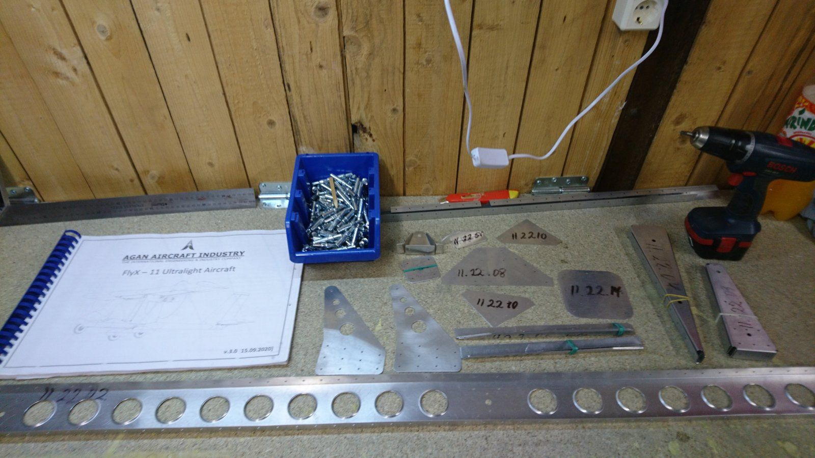

Итак продолжу. Следующим этапом были оставшиеся элементы хвостового оперения. Одновременно пришли: горизонтальный стабилизатор, руль направления и руль высоты. Упаковывают AGAN достаточно качественно, до Деловые линии постоянно что то пытаются помять :cautious:.

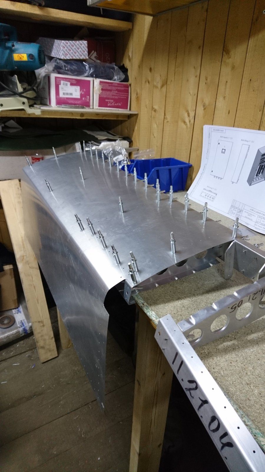

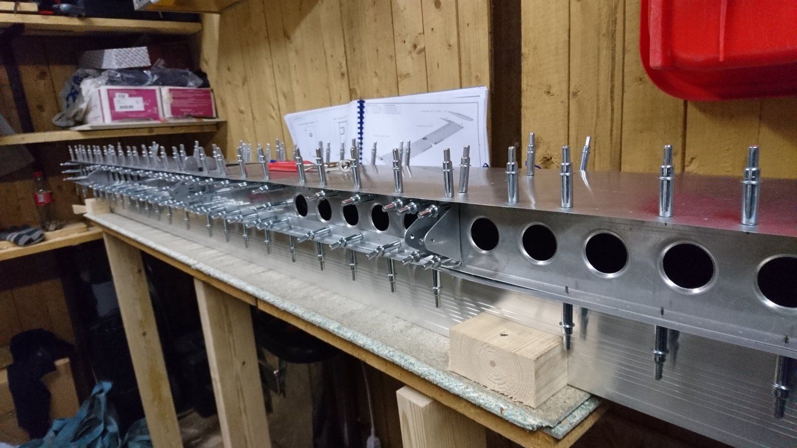

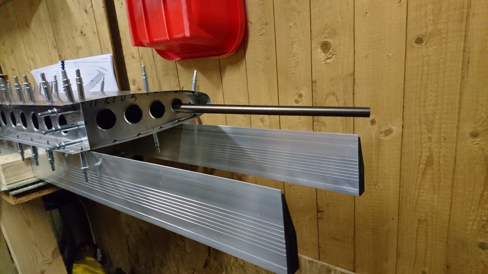

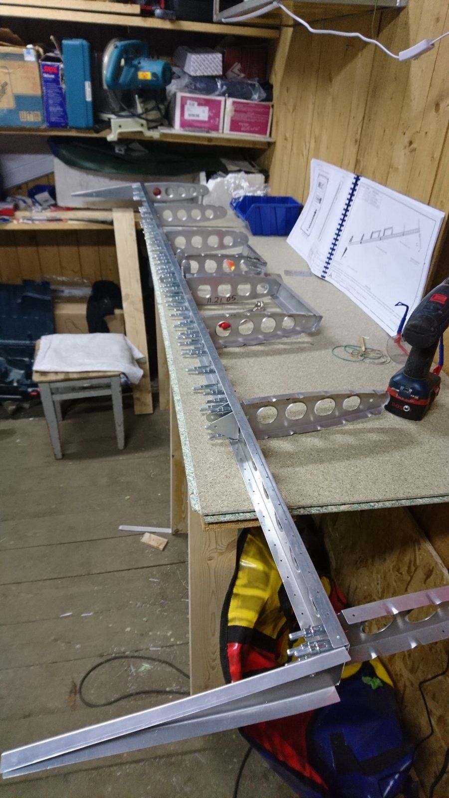

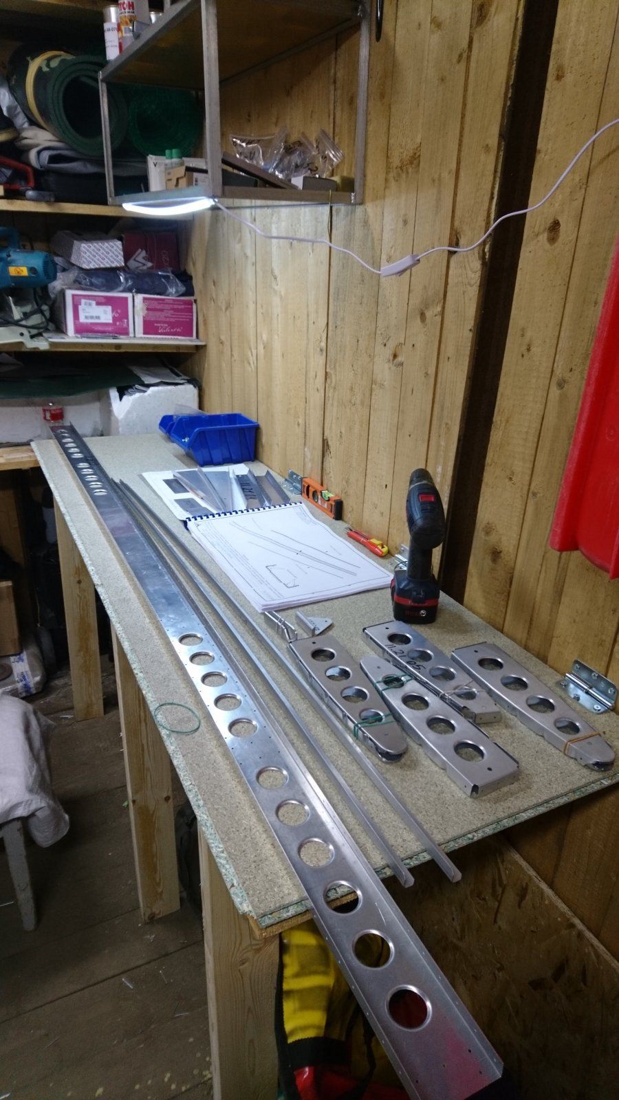

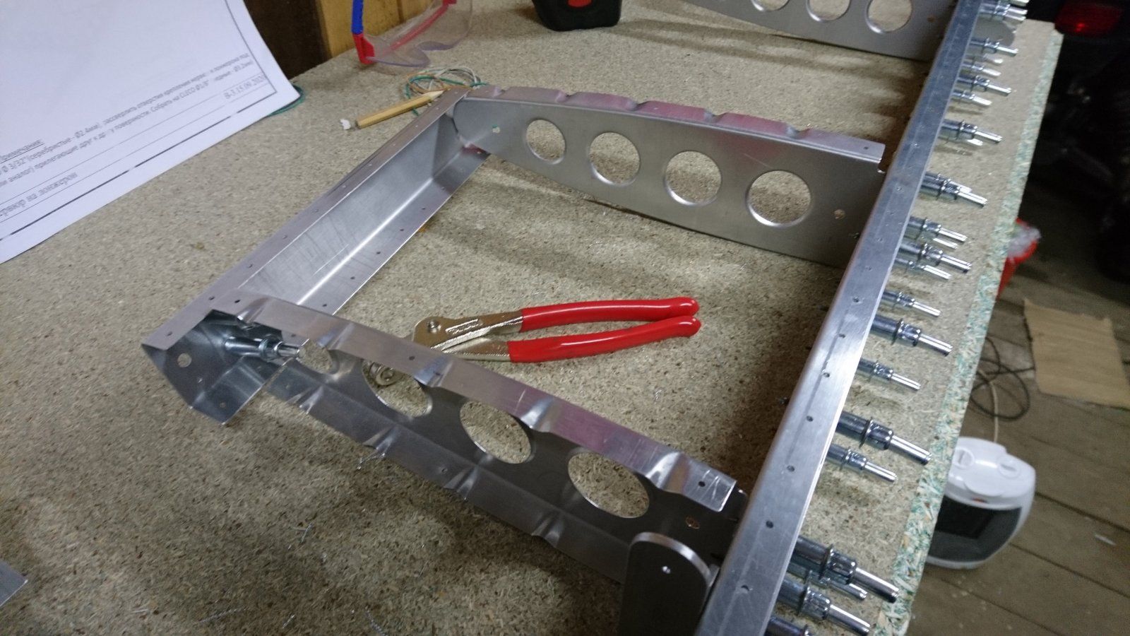

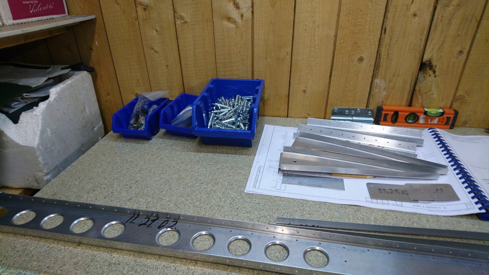

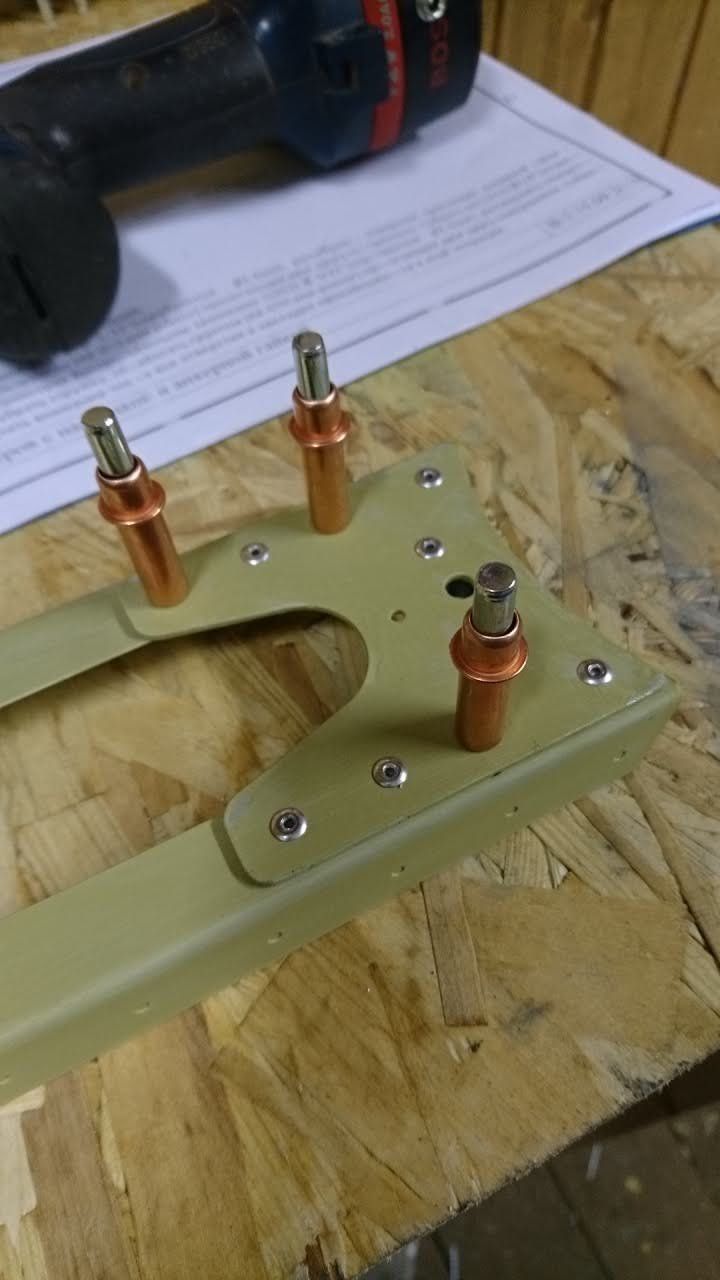

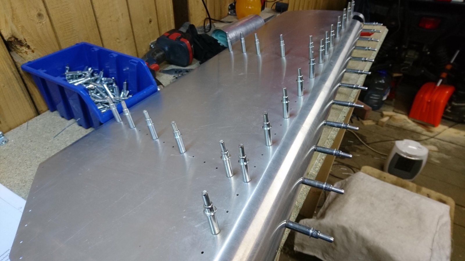

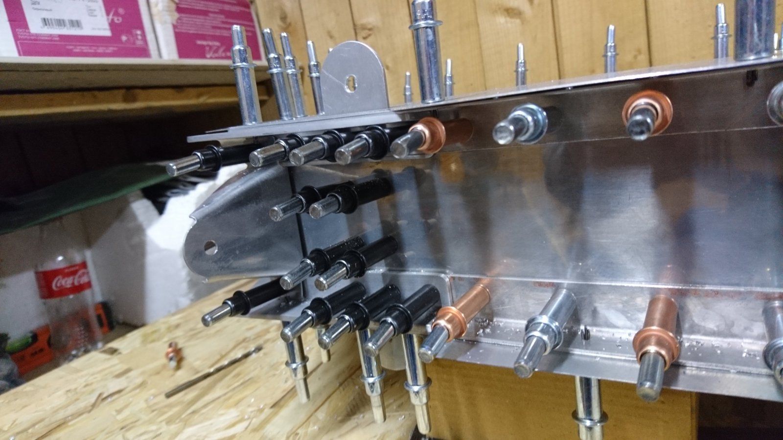

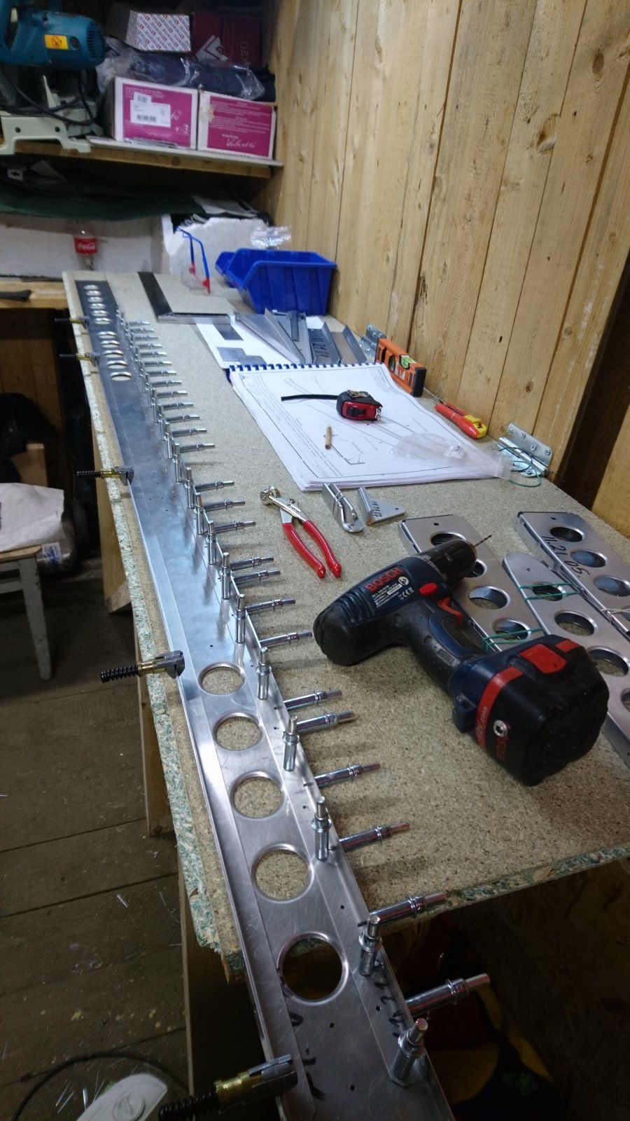

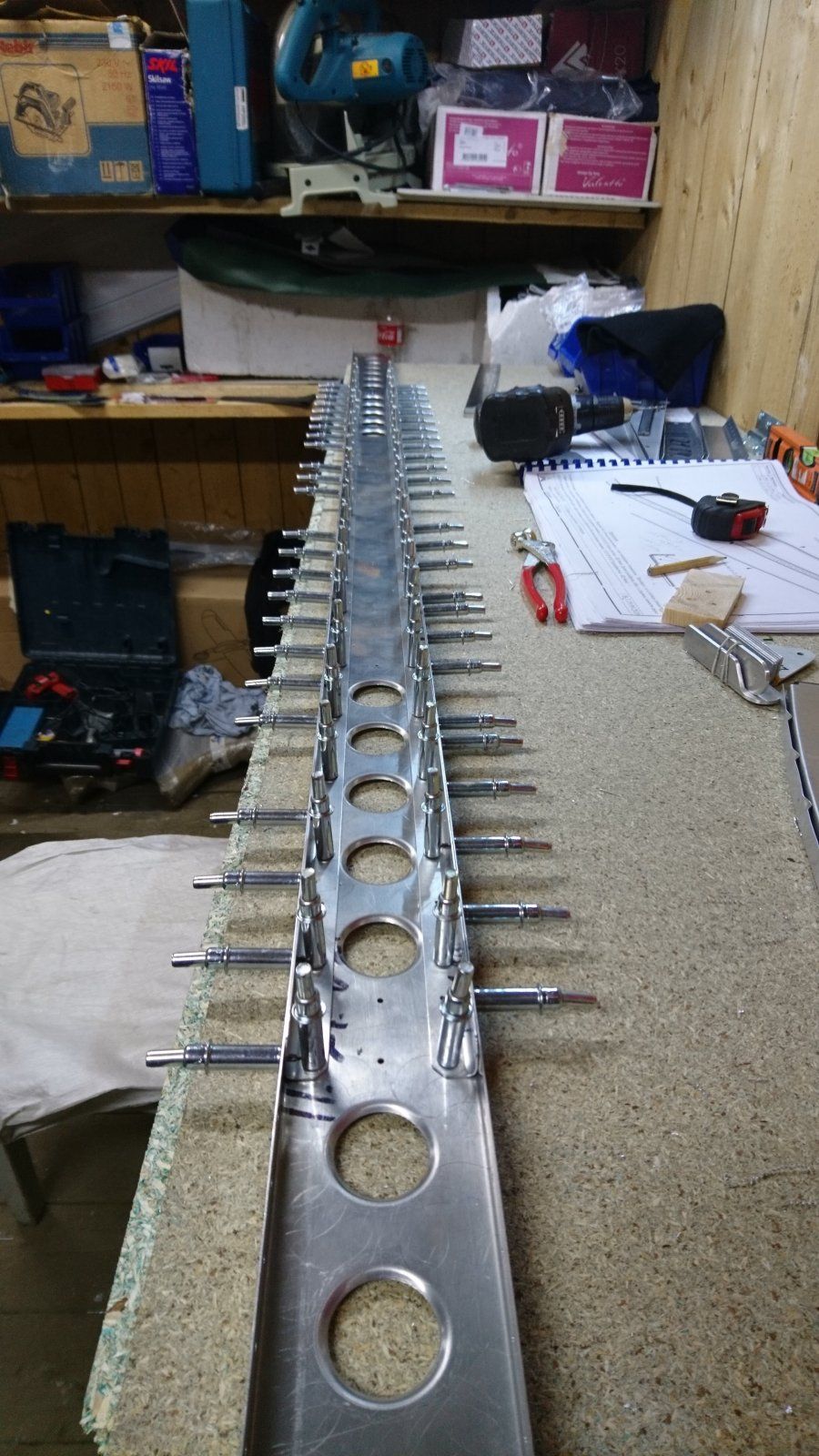

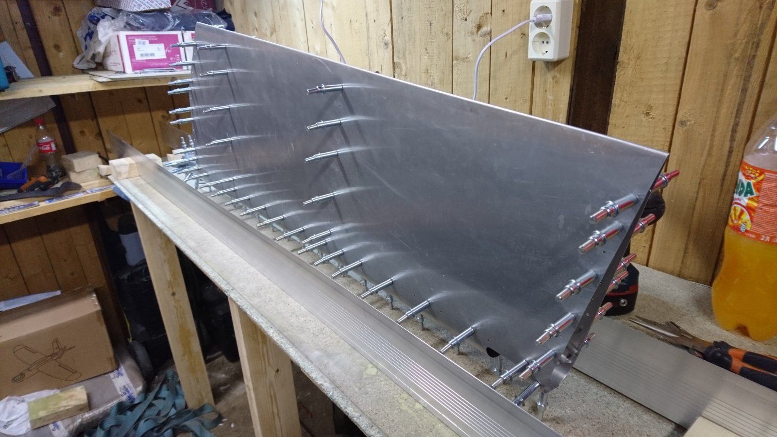

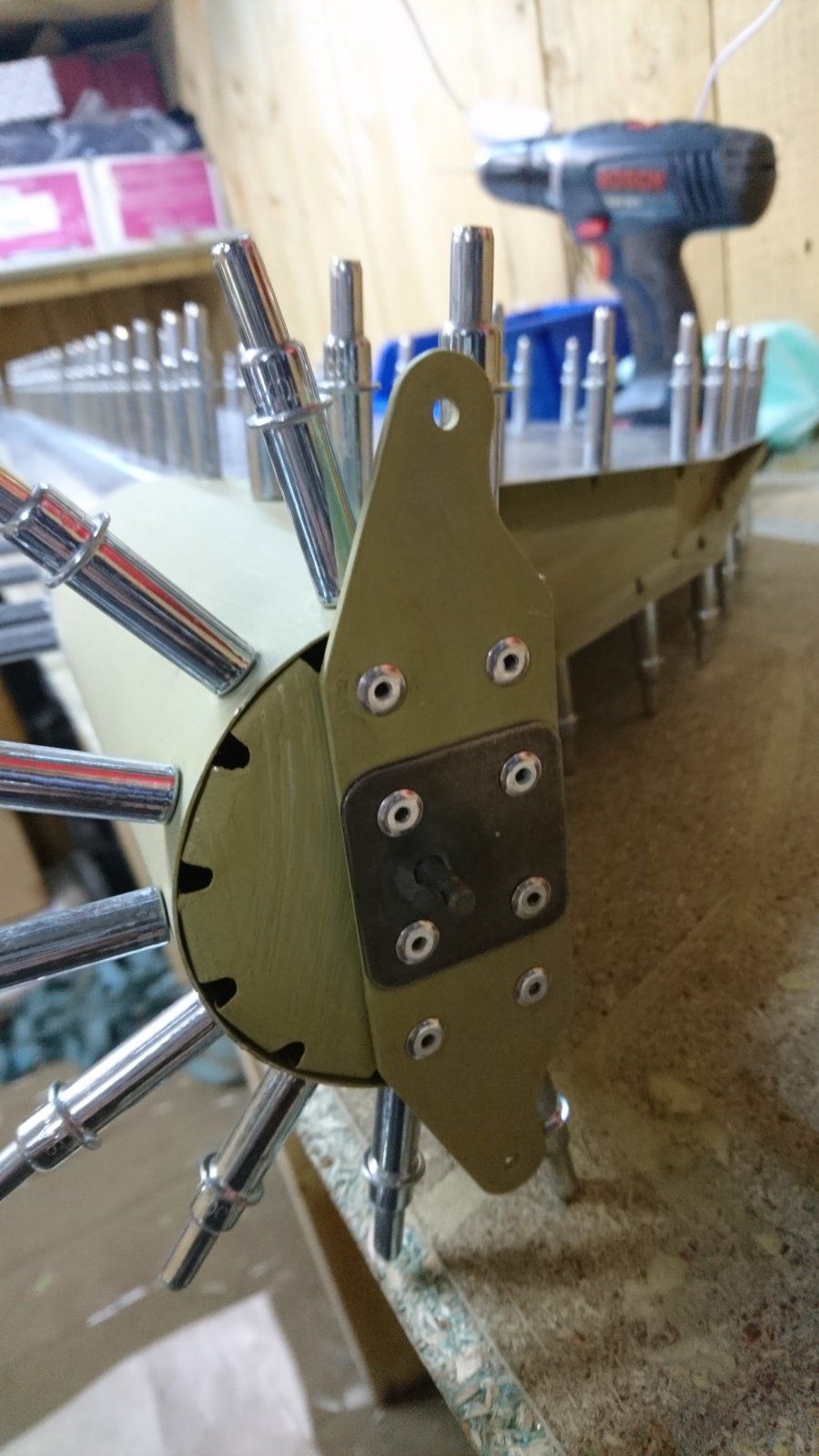

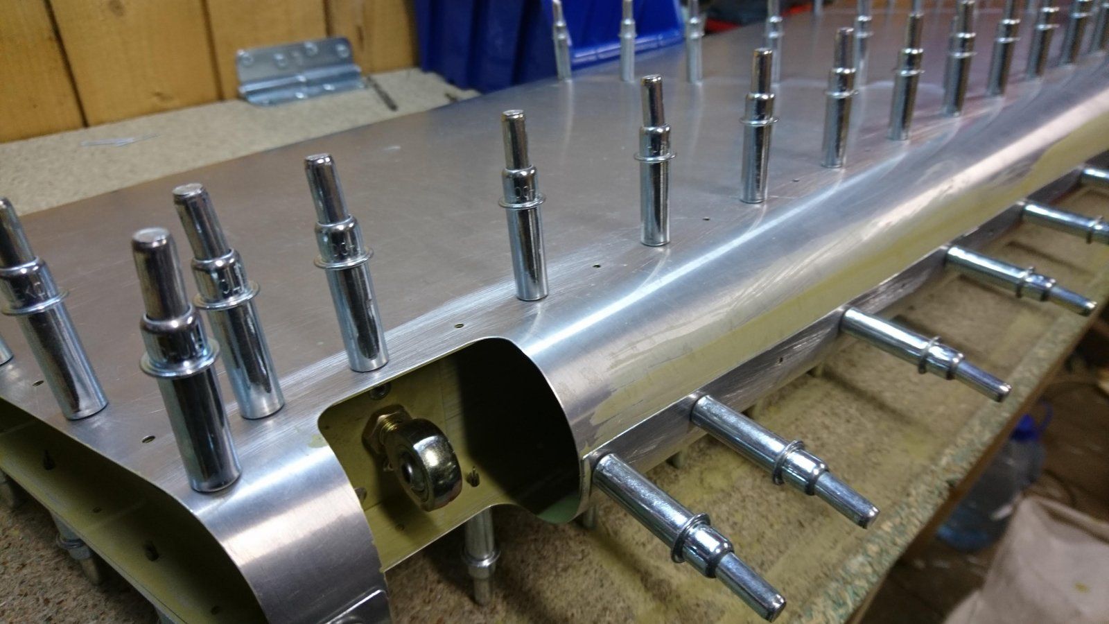

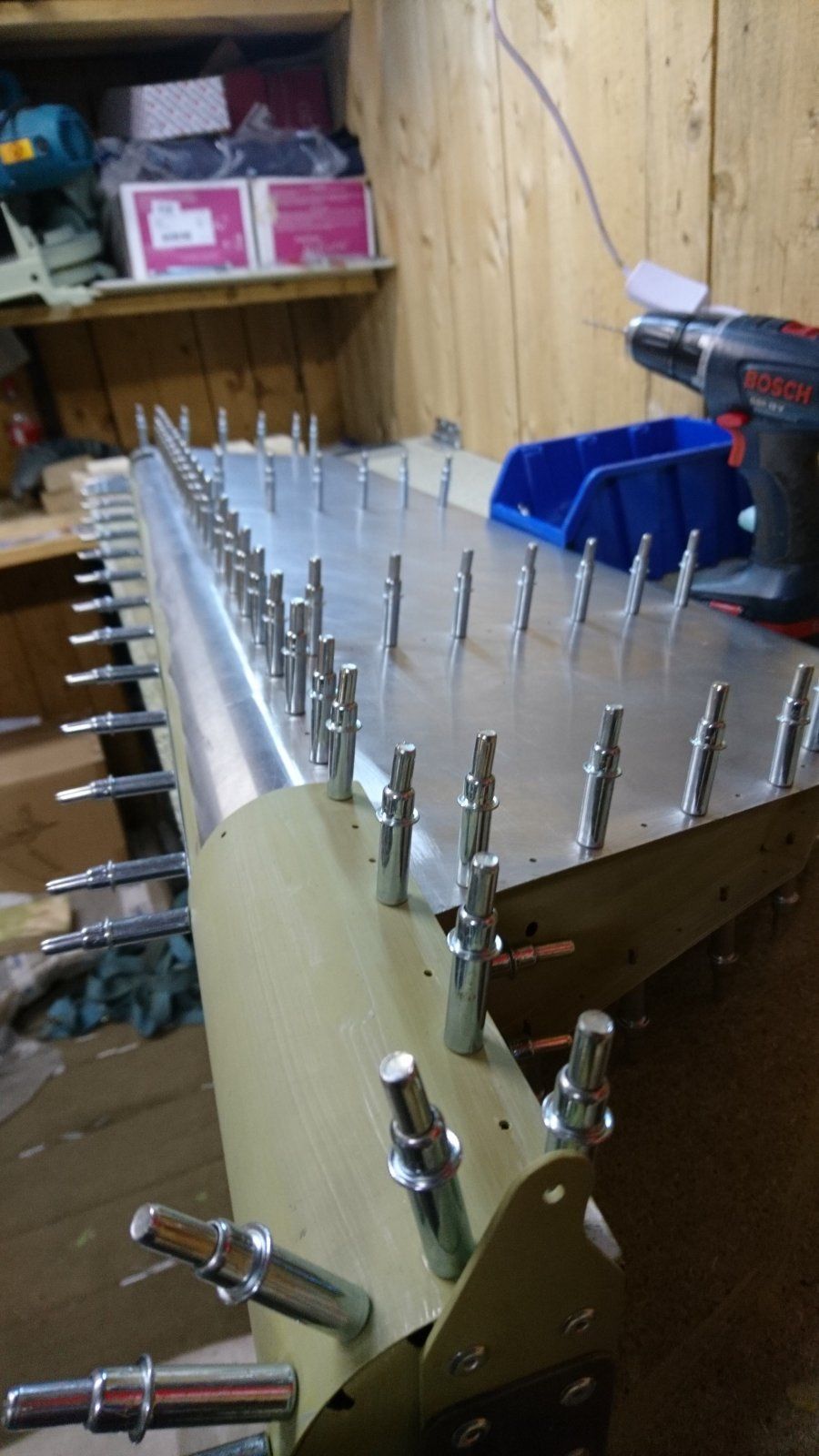

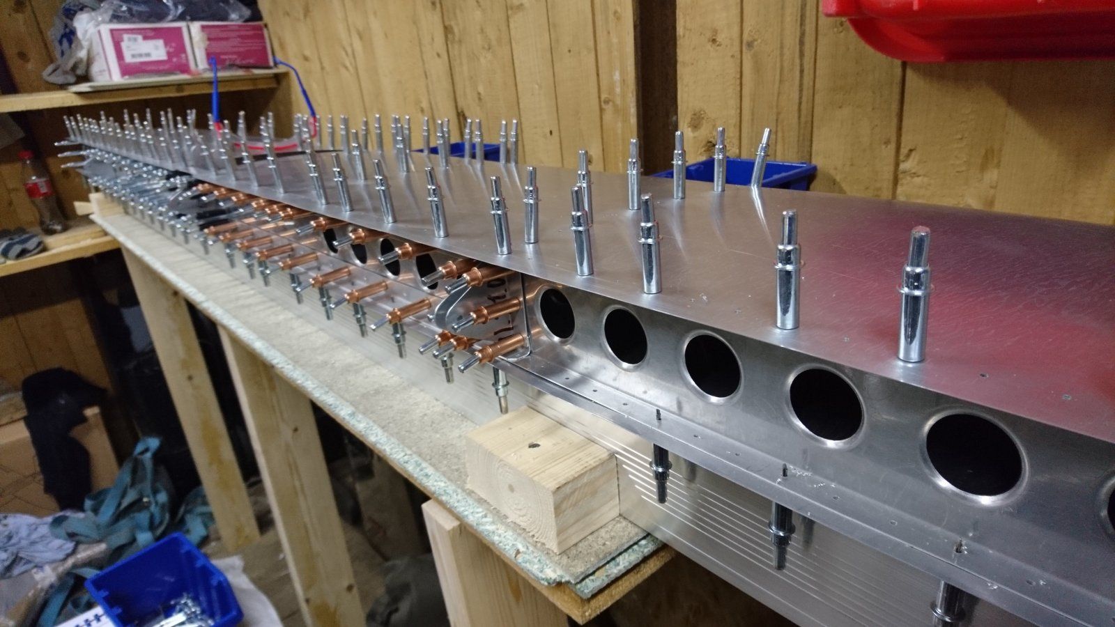

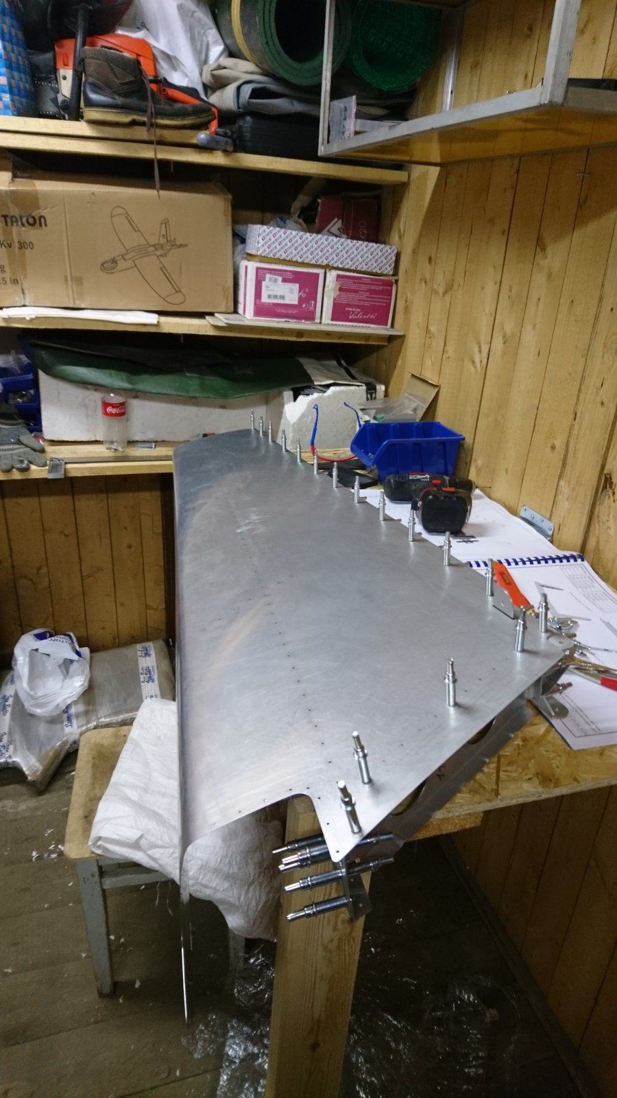

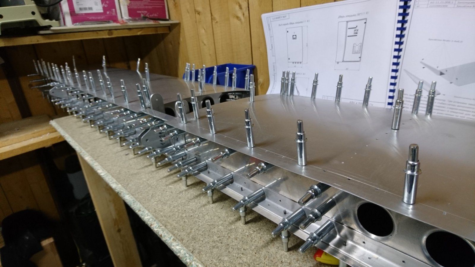

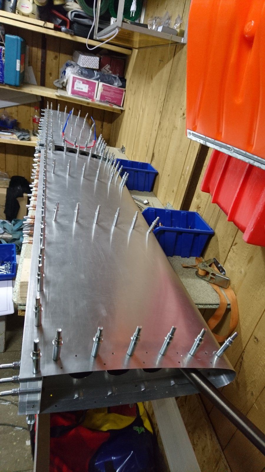

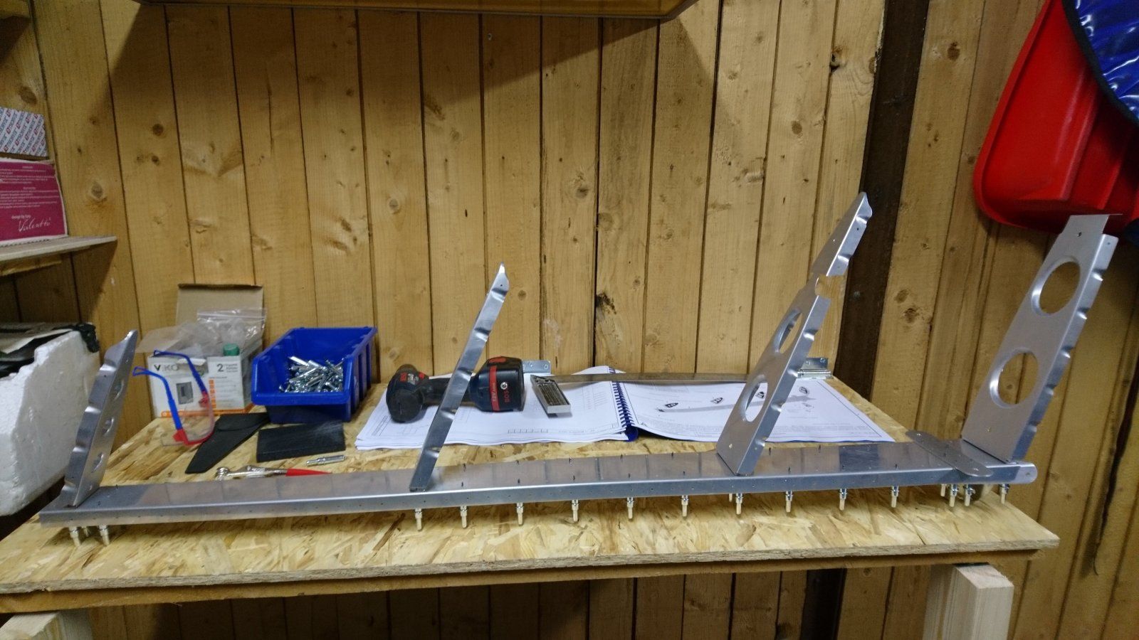

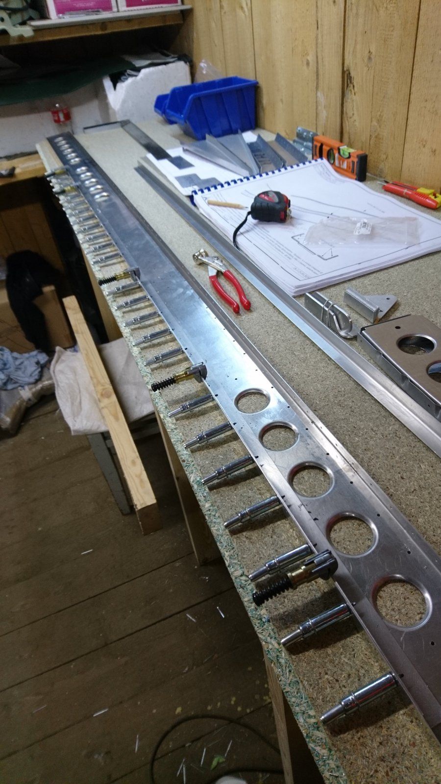

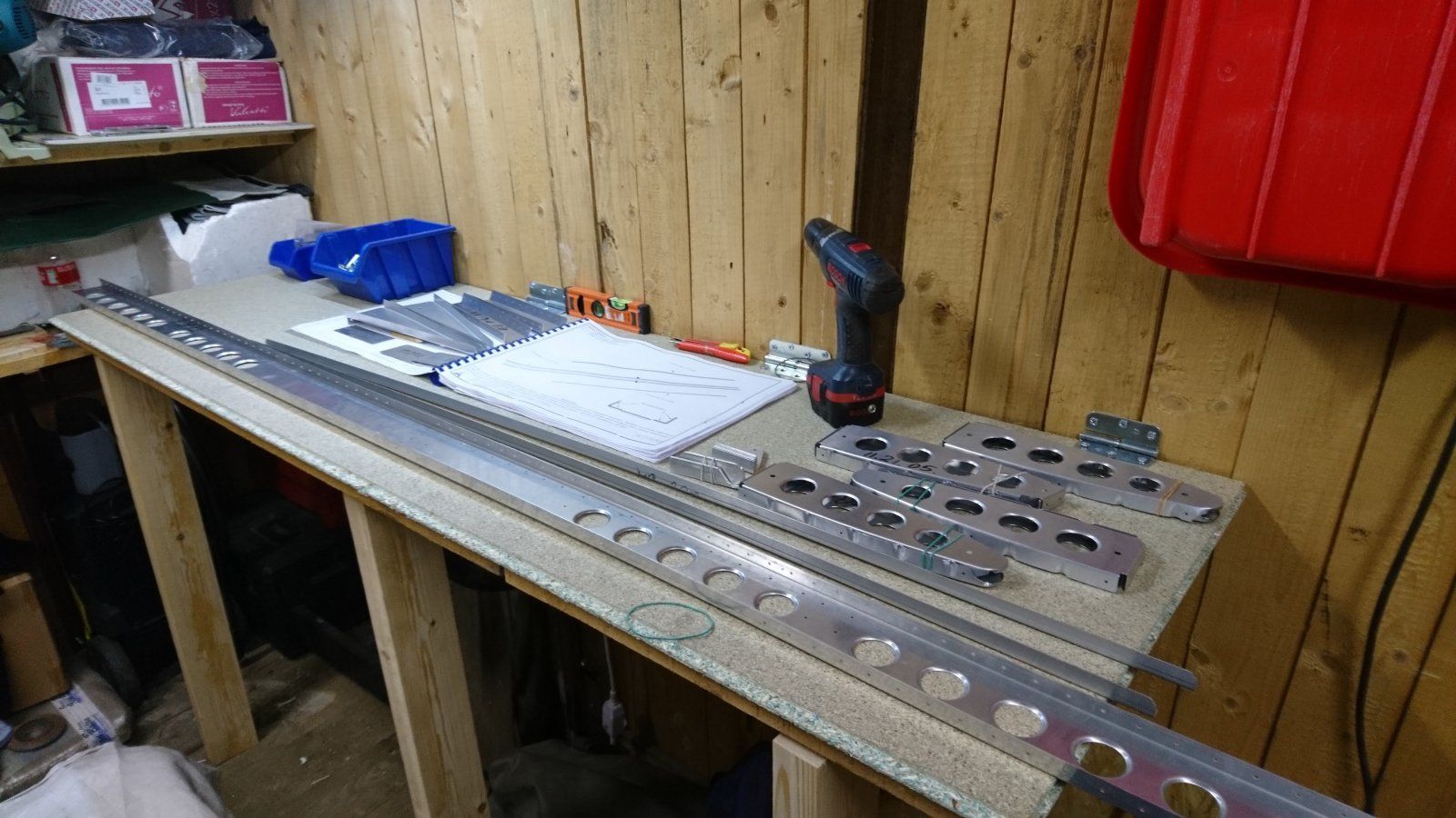

Решил начать со стабилизатора. И выявил для себя сразу несколько проблем:
1. Откидного стола (0,6х2 метра), который, я себе смастерил в гараже (3х6 метров) катастрофически не хватает не по ширине не по длине.

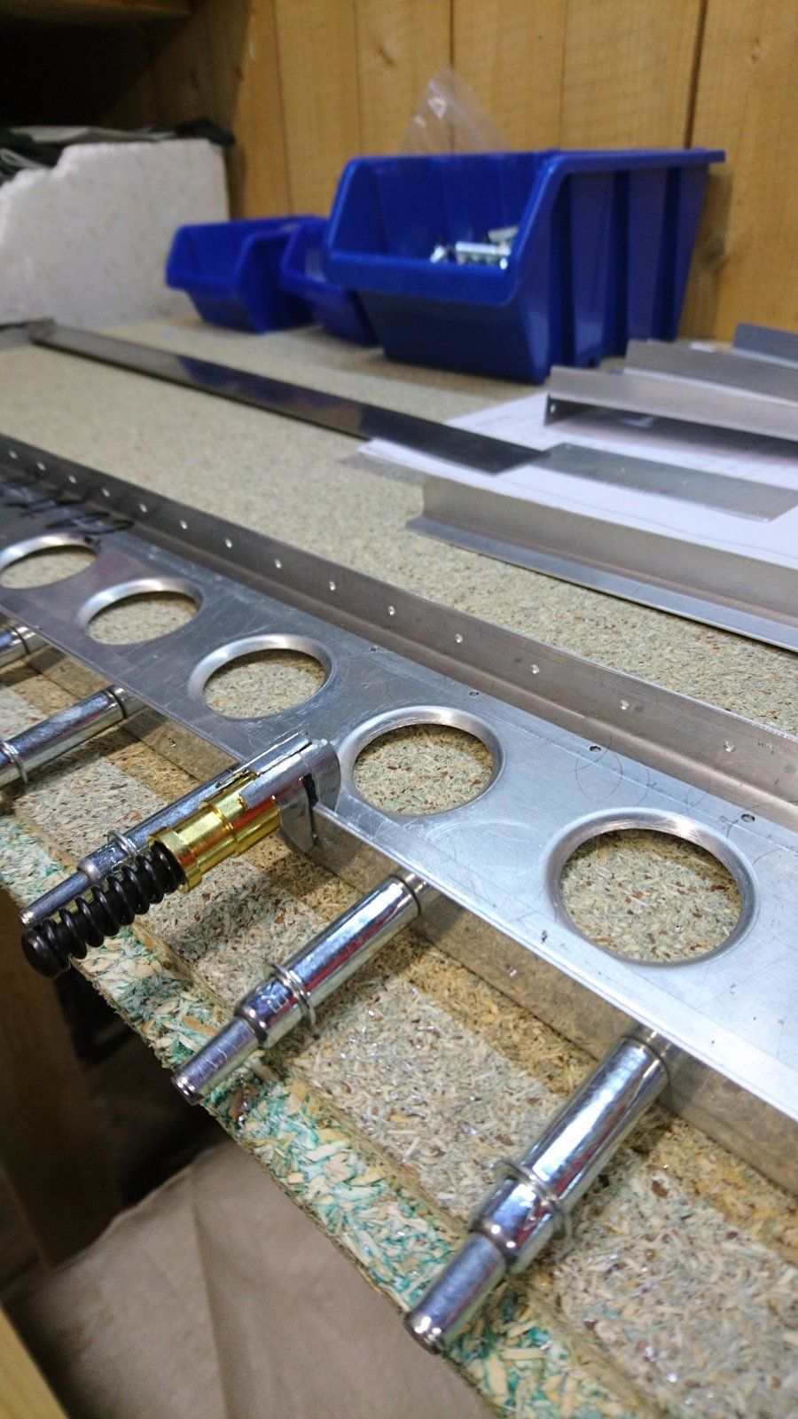

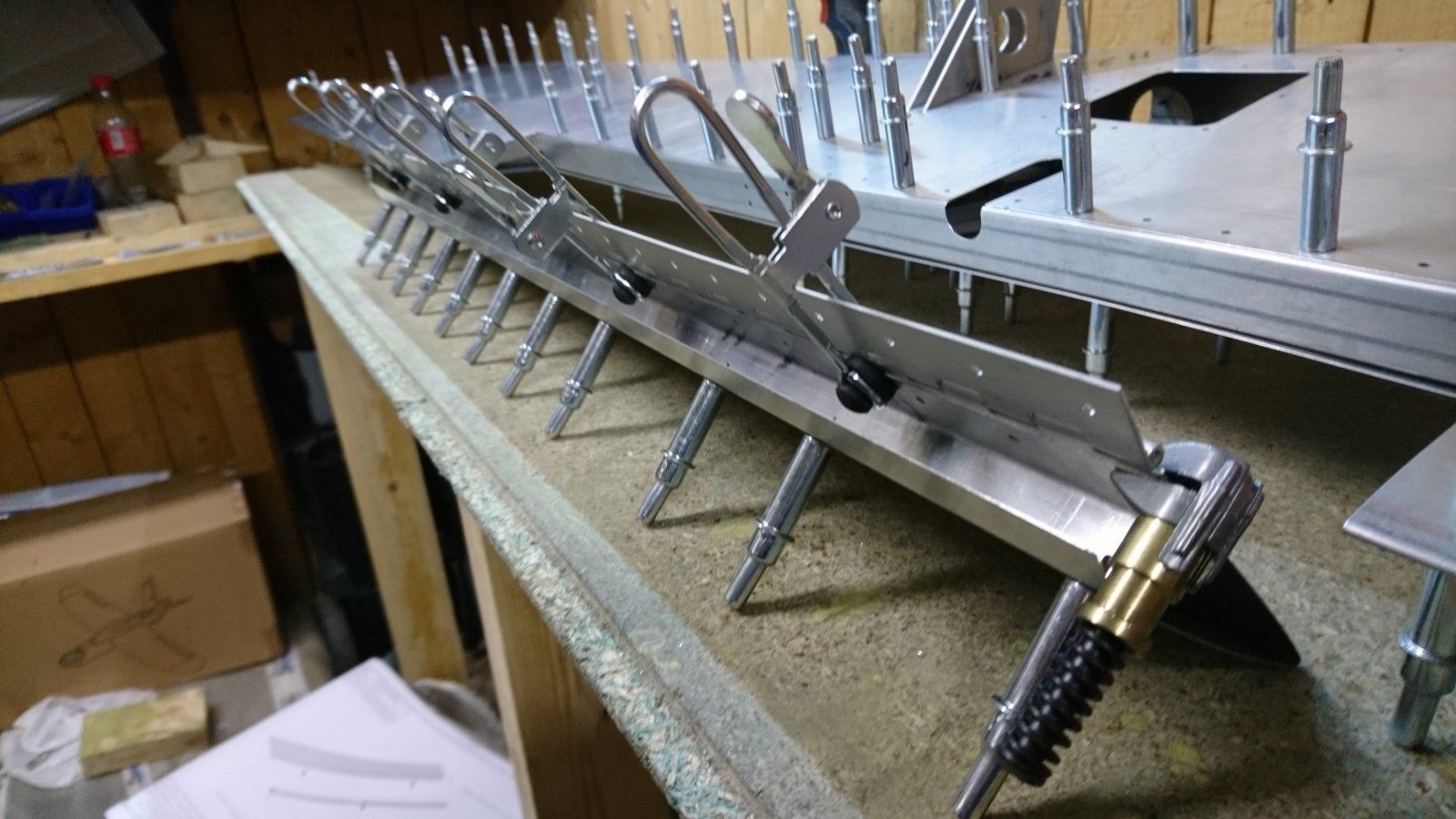

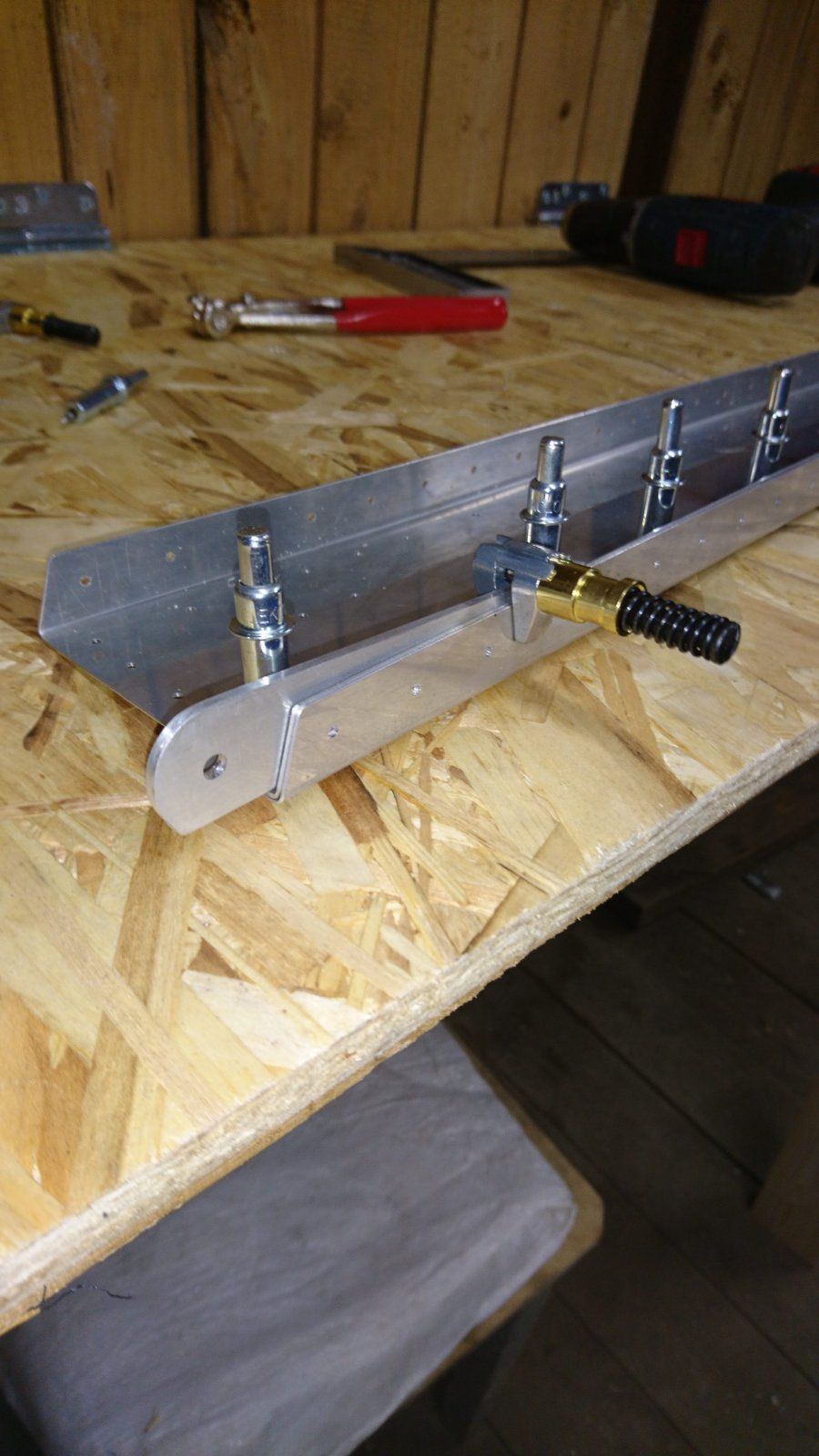

2. В быстросъёмных зажимах CLECO для отверстий под заклёпки диаметром Ø 2.4 mm (3/32") так же испытываю дефицит. Кажется еще придется до заказывать из США. У местных продавцов в России или под заказ :cautious: или по цене почти умноженной на 2 :censored: .

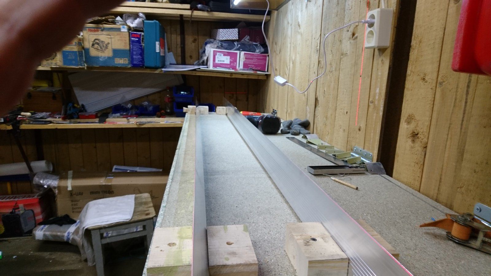

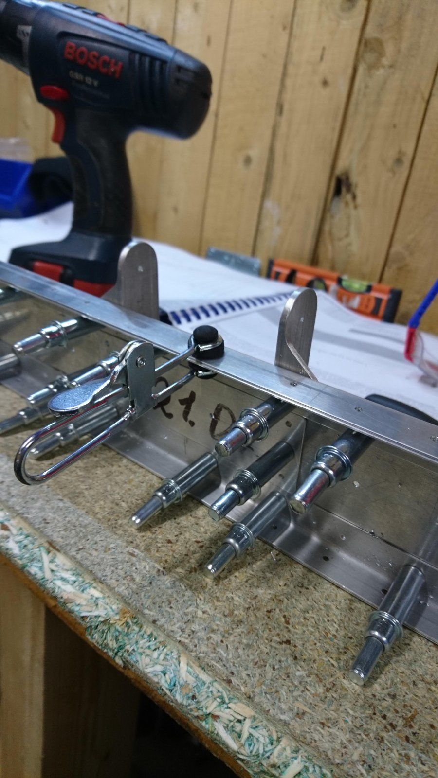

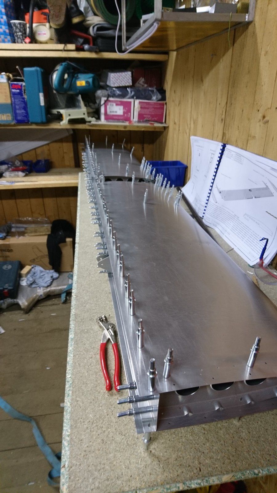

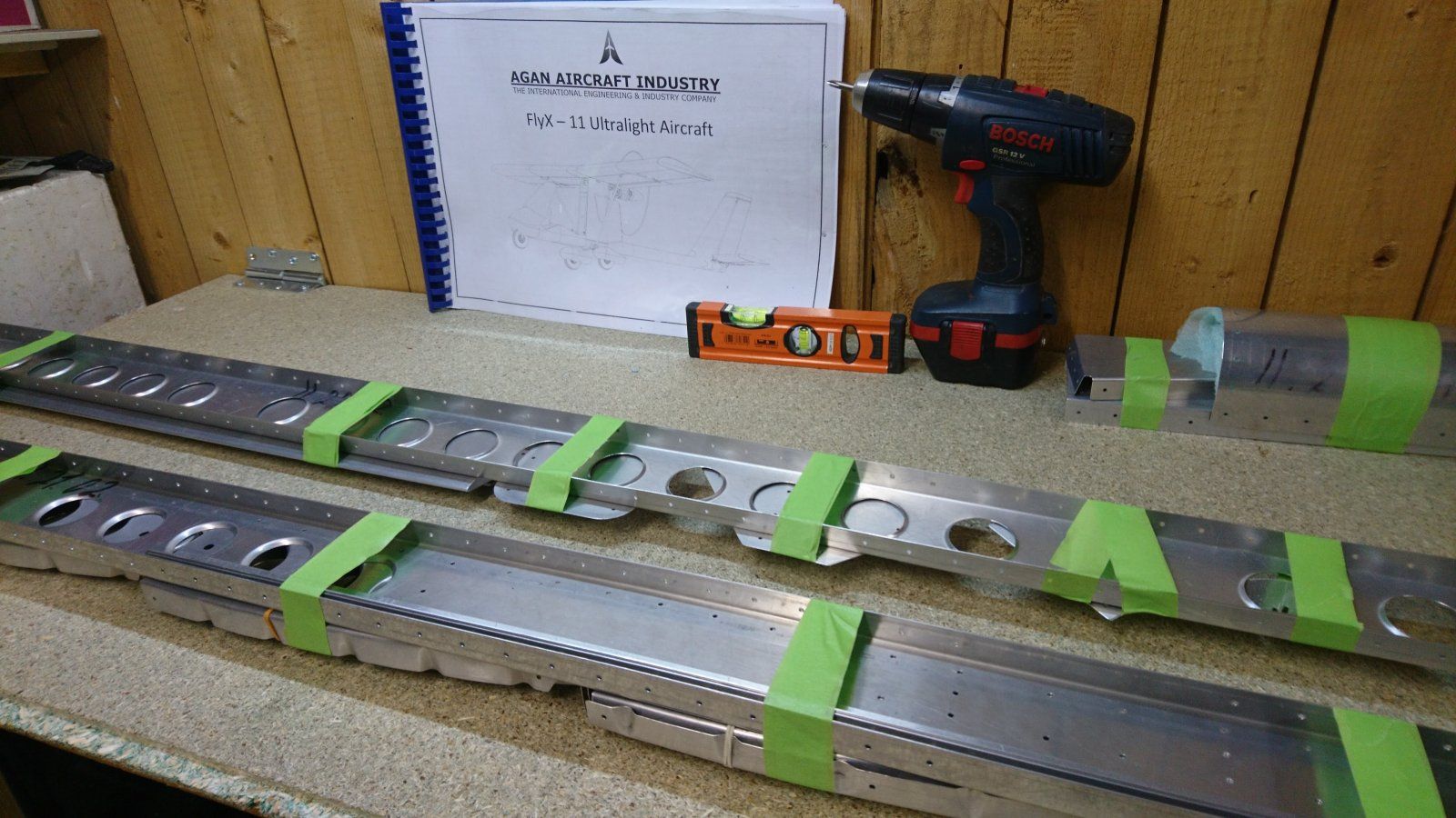

3. Сборка длинных элементов, даже предварительная, со сверлением или рассверливанием отверстий под большие диаметры необходимо производить сразу на "стапеле". Я купили и по лазерному уровню выставил два параллельных алюминиевых правила. После сборки без правил присутствовала небольшая крутка элемента. Пришлось несколько отверстий еще раз пересверливать.

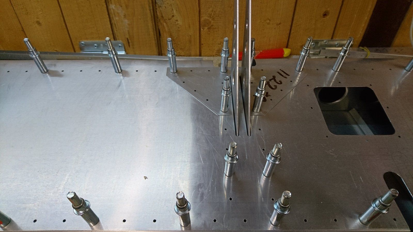

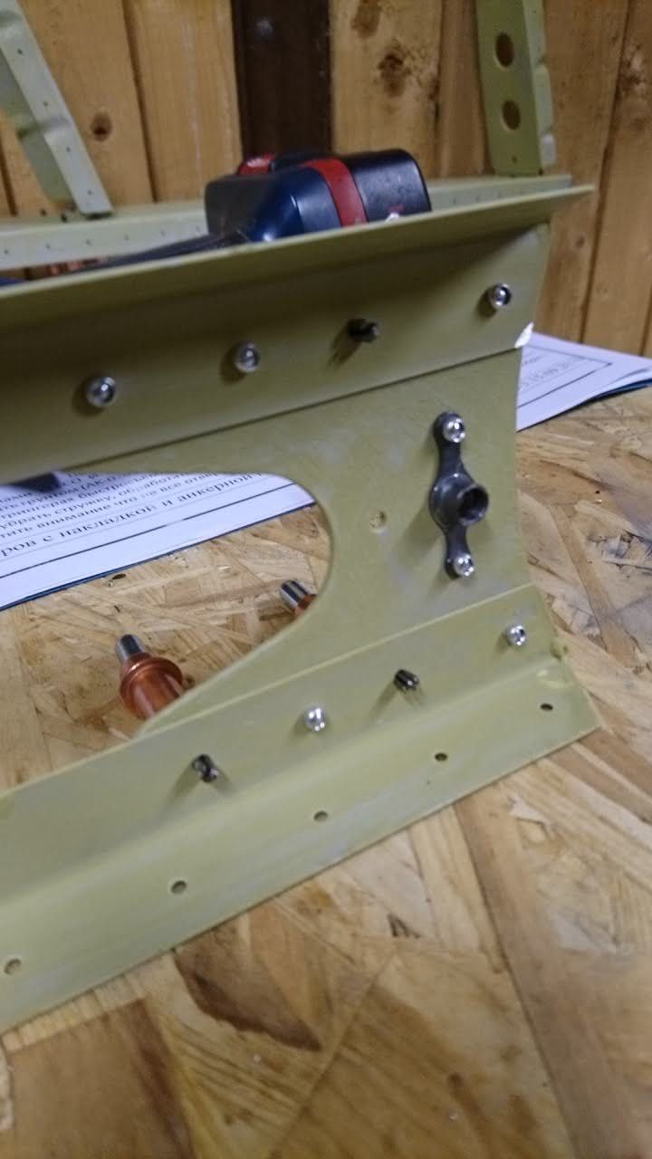

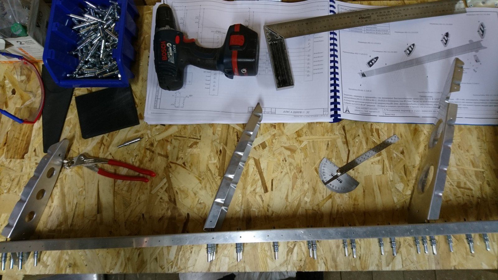

Еще раз хочу отметить качество обработки деталей на производстве AGAN. Все поверхности обработаны. Ни одной острой кромки, не одной заусенцы. С деталями очень приятно работать. Но не без ложки, так сказать. дегтя. Собираю, собираю и бац очередная деталь (не из под ЧПУ) и одно из отверстий (можете рассмотреть кронштейны навески на первом фото) не совпадает с отверстиями в лонжероне. ХЗ почему так получилось, сложно сказать пресловутый "человеческий фактор".

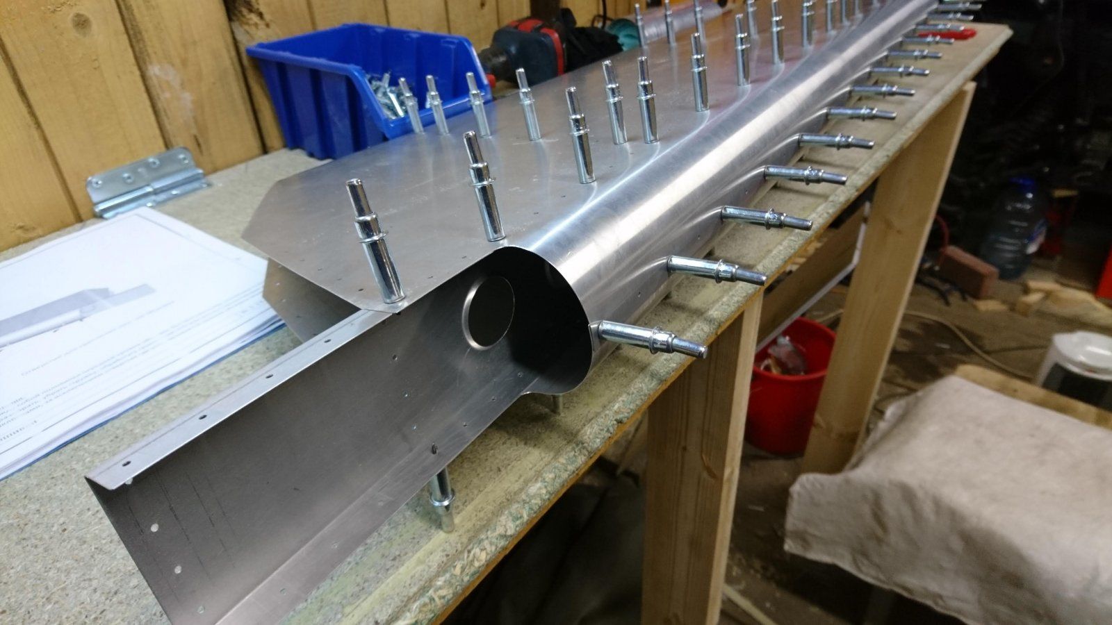

500 заклепок ручным заклёпочником это конечно немного муторно 🤦‍♂️. В некоторые места заклёпочником банально не подлезть. И приходится изгаляться. Сначала купил еще один заклёпочник с "длинным клювом", но и он в нескольких местах пасовал. Приходилось заклепку тянуть через трубку со скошенным краем.

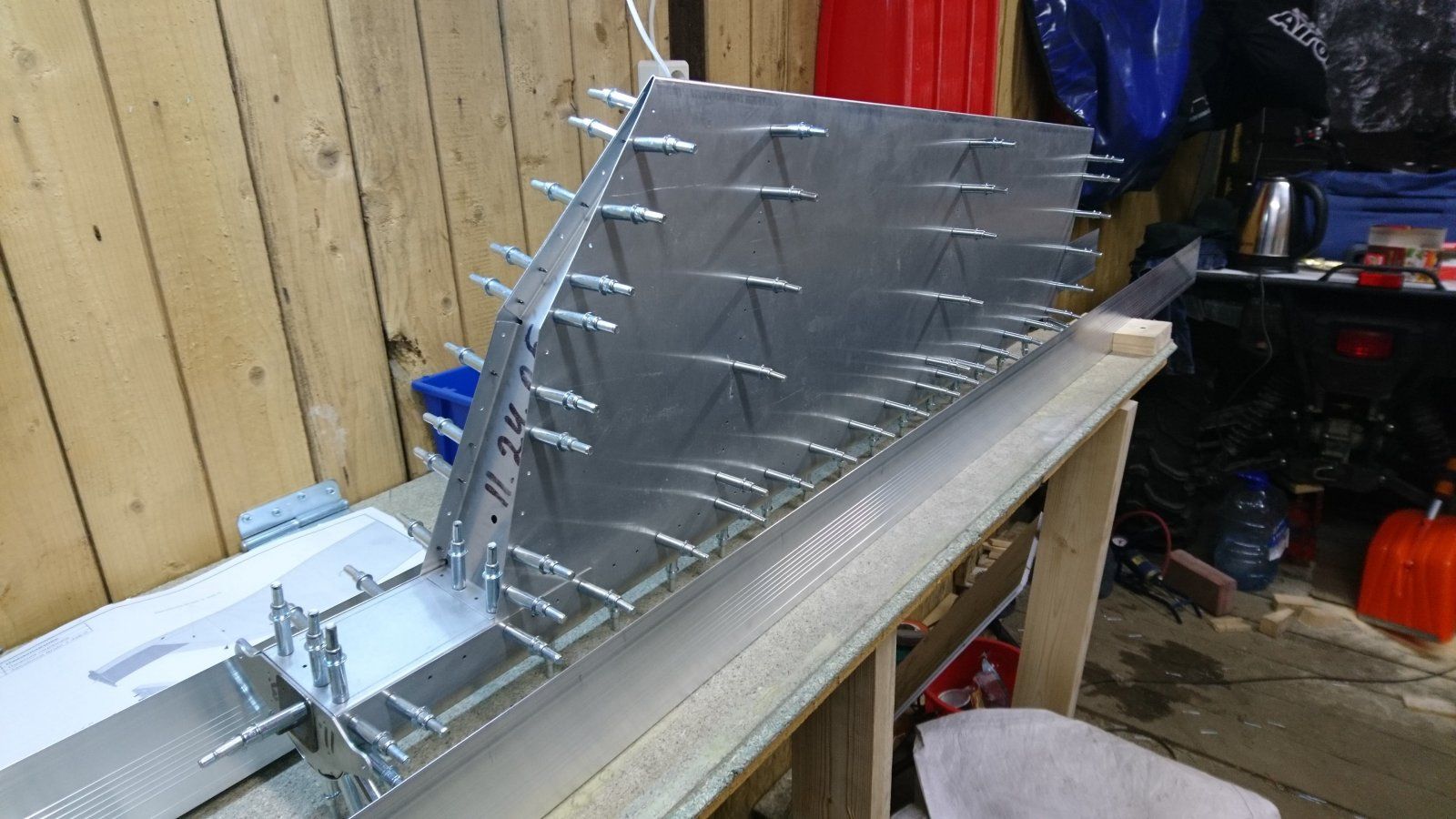

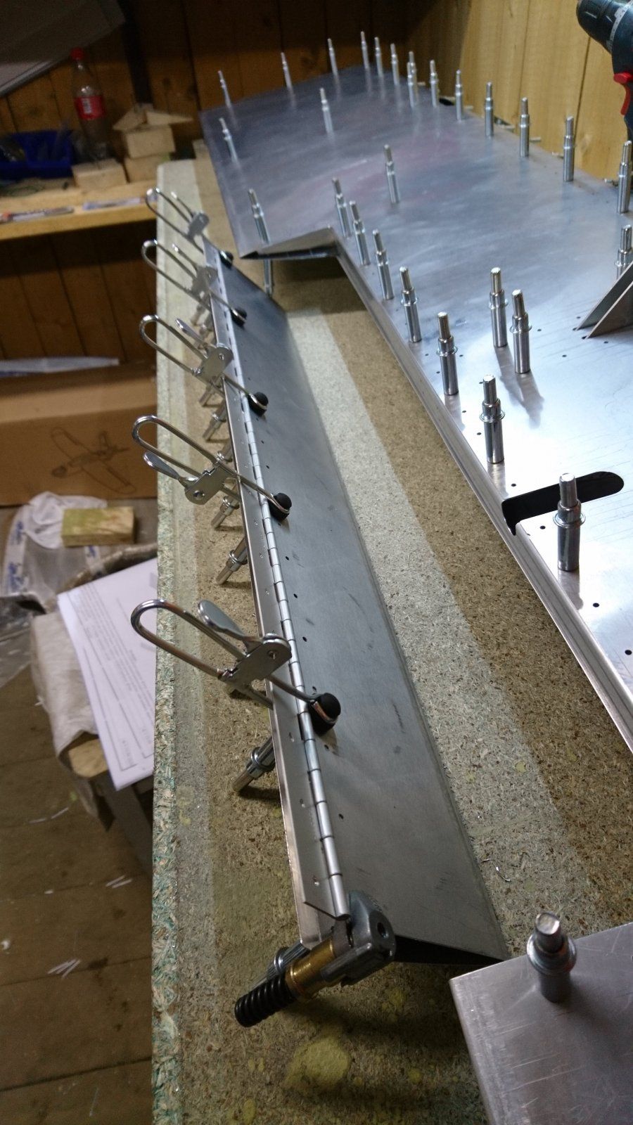

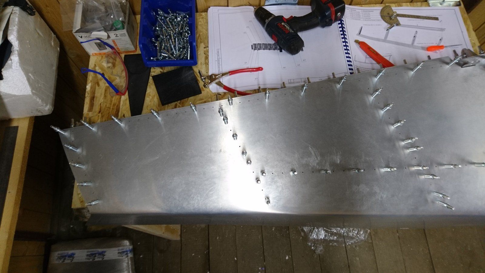

Руль направления после стабилизатора просто подарок. Элемент не большой и собирается "без танцев" со стяжными ремнями, подкладками и пр. Собрал быстро за несколько часов с перекурами чайком и плюшками.
Видео 1

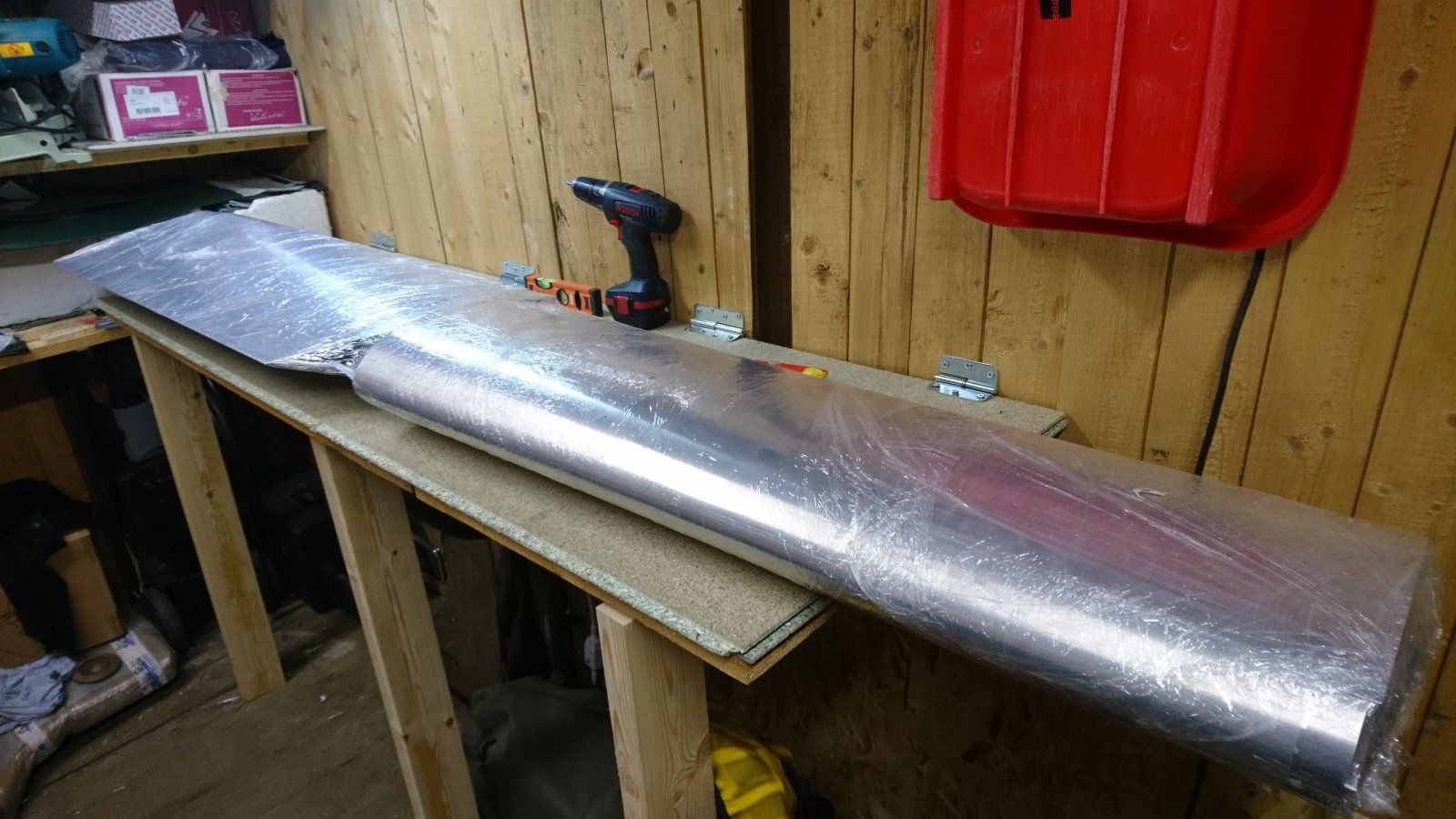

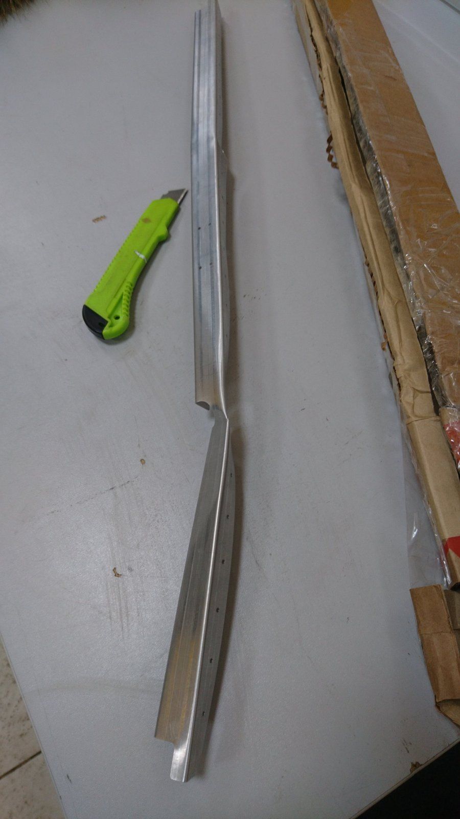

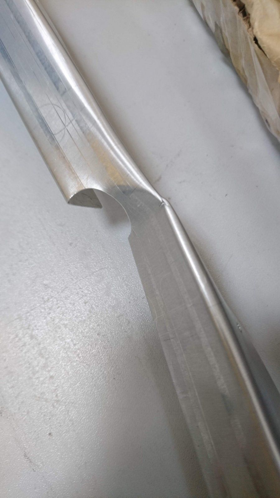

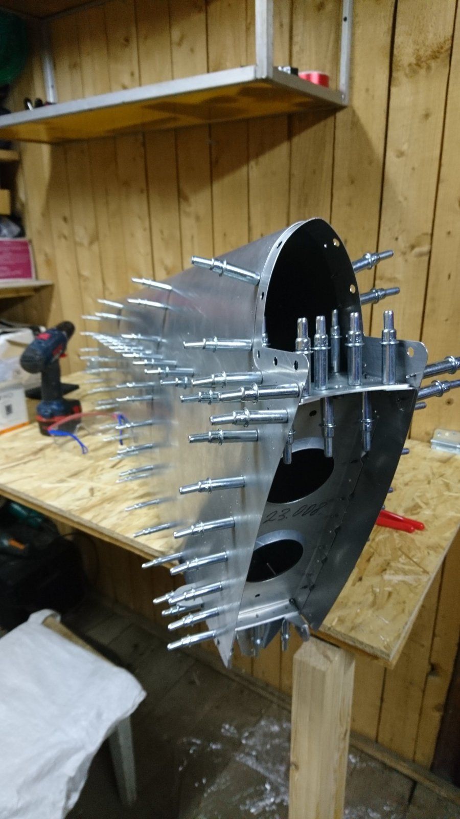

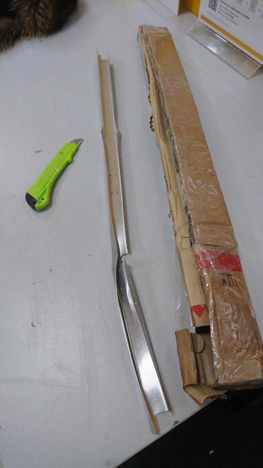

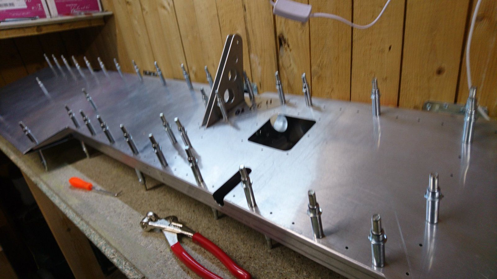

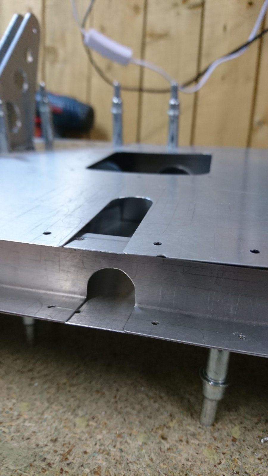

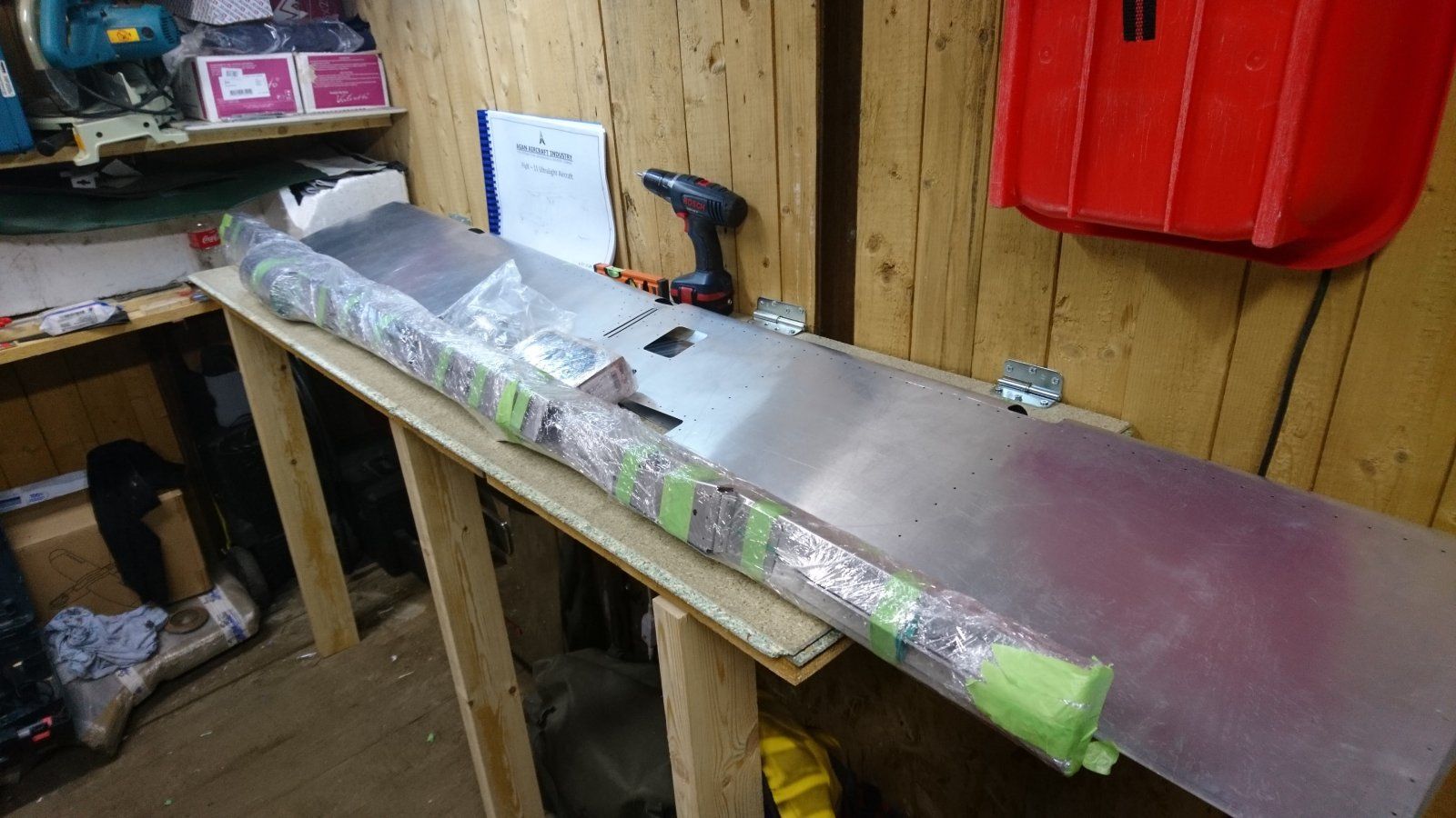

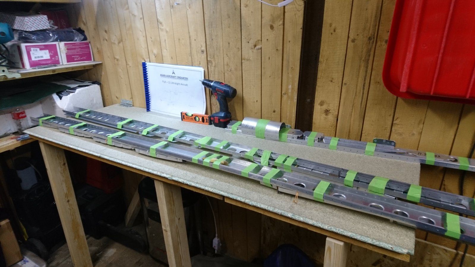

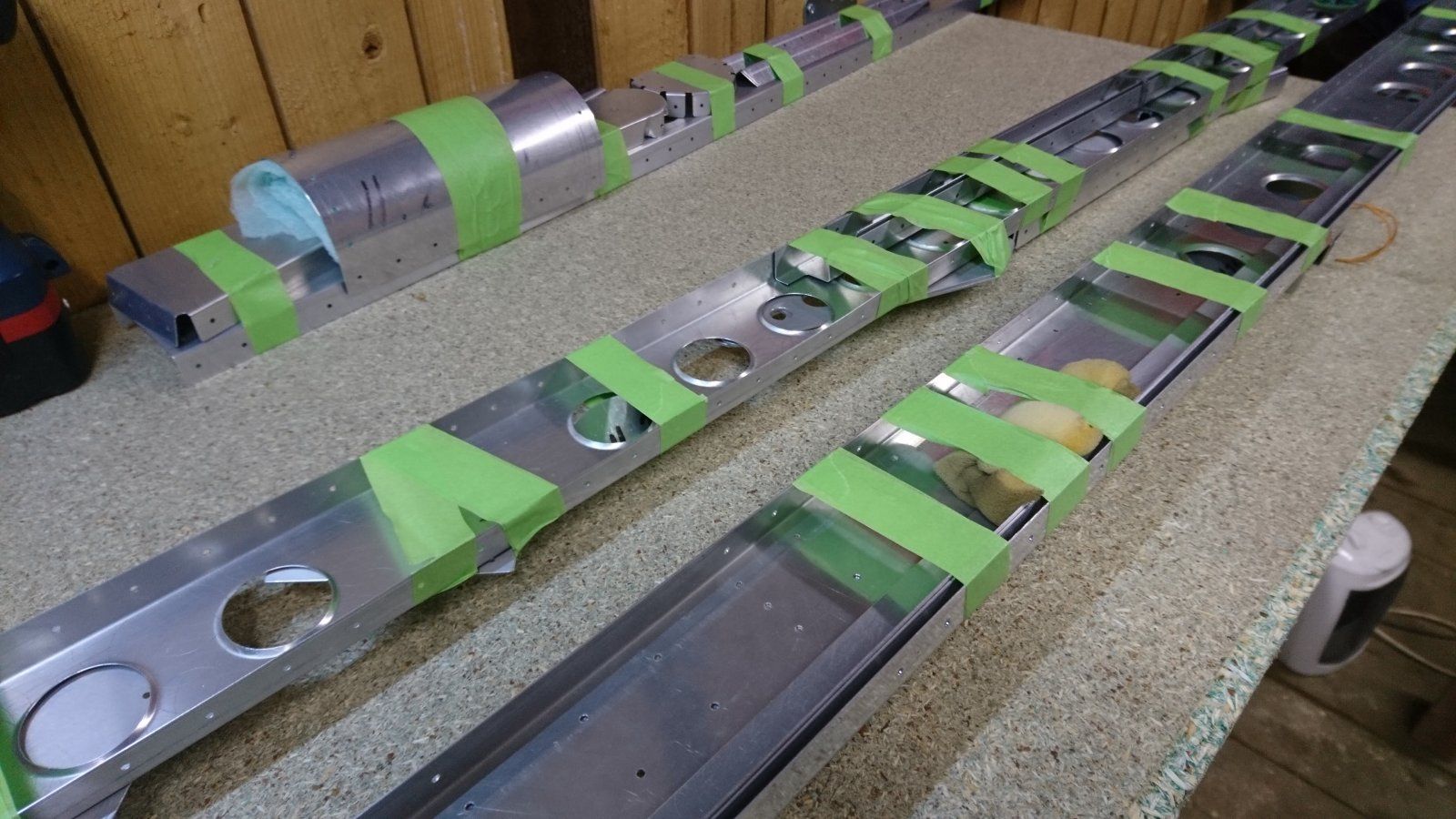

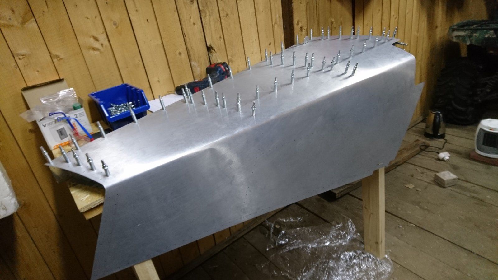

И вот пришел черед последнего элемента в хвостовом оперении-руль высоты. Так же как и стабилизатор больше 2 метров в длину и с большим кол-вом элементов. Сначала все шло хорошо и ничего не предвещало остановки процесса...

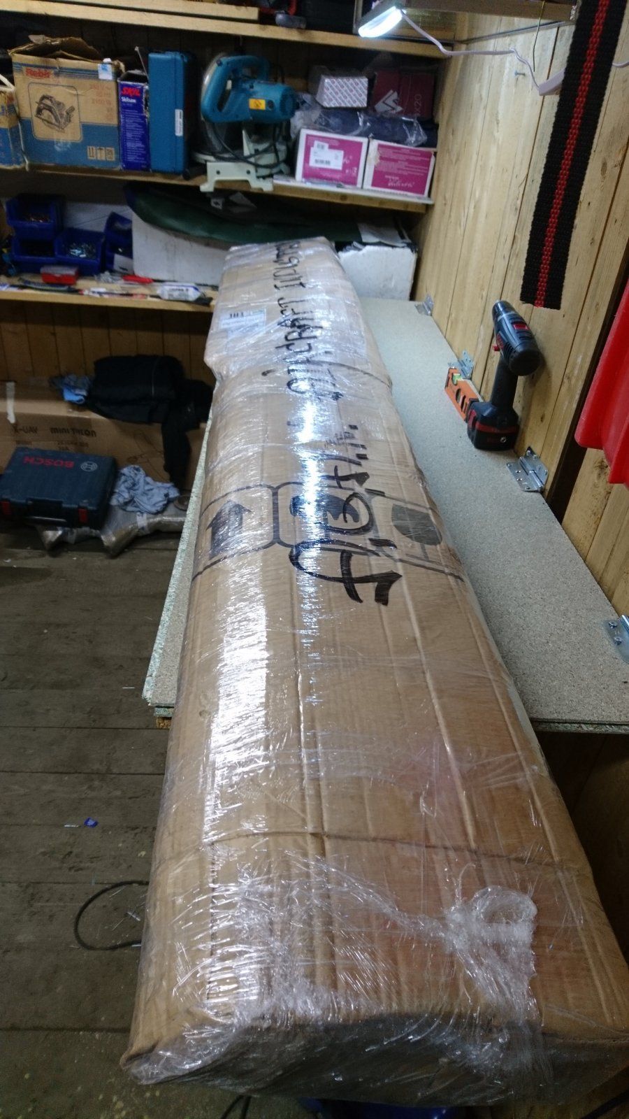

Но вот опять "человеческий фактор". Стенку триммера после вырезки на ЧПУ загнули не в ту сторону 🤦‍♂️.
Вопрос был решен оперативно. Вечером написал в общей группе в whatsApp утором деталь изготовили и отправили Деловыми линиями (ДЛ). ДЛ были под конец года "в ударе" и качественно помяли деталь при достаточно плотной упаковке в толстый картон :cautious: .
Планы до собрать хвостовое до НГ рухнули как карточный дом. Жду новую деталь :rolleyes: . Обещают привезти 15-ого числа.
Надеюсь транспортная на этот раз не разъ...бёт 🤬. Для надежности отправили как "бьющееся" и забетонировали 😂.
