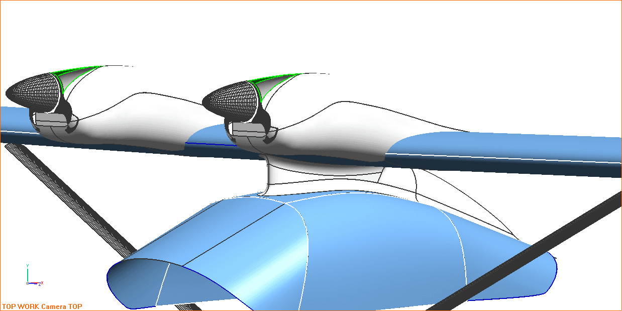

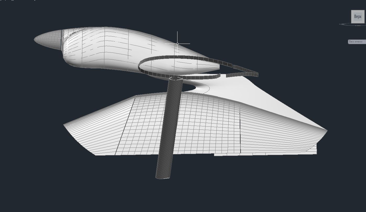

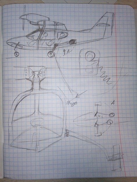

вот так пока получается
102,7 КБ Просмотры: 200
39,8 КБ Просмотры: 215
вот так пока получается [/quote
А так не получится.Это не однодвигательный ,двухместный самолет.Как бы не переделывали схему,получится тяжелее оригинальной и обзор будет хуже,по любому.
Обычно делают два мощных шпангоутов в фонаря,к которым крепят центроплан.Так сделаны Каталина,Тюменский Орион,Питерский Пеликан.Если хотите избавится от разчалок и гибкость схемы -интересные варианты есть,но надо обозначит точно смысл,цель этих переделок.А то так как нарисовали,лучше не будет и места больше не станет.

данные рисунки по смыслу являются собирательным образом и ориона и пеликана и пары десятков других. это обводы только, Вы же не видите ксс, откуда такая уверенность, что не получится? (на самом деле риторический вопрос)
есть идеи, предлагайте. здесь или в личку

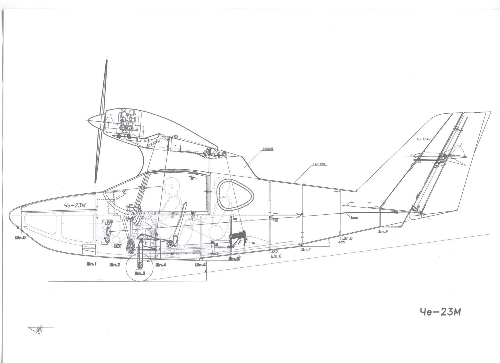

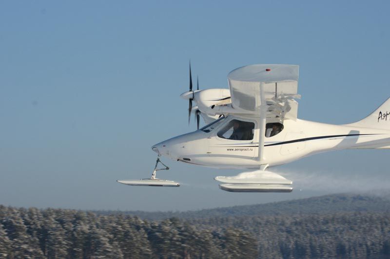

на картинке, что за зверь? почему написано, что это че-23м? да еще и силуэт 582го(ых).. есть вопросы к такой компоновке с любой стороны, с какой ни посмотреть...
еще интересно стало чья это "электронная подпись"? )
Ну как не видим?На первой картинке несколько постов вверх,показываете вместо пирамида из трех стержней как у Че,неясный стеклопластиковый пилон,наподобие как у Борея или Пеликана.Вы же не видите ксс, откуда такая уверенность, что не получится?
