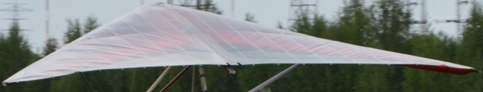

Крыло "Апогей".
Это как надо ручку пихнуть, чтобы перегрузкой так крыло покоробило? )))
Телега тут ооочень тяжёлая, угол атаки большой, а натяжка крыла слабовата. Любое крыло при таких условиях будет морщиться.

Когда крыло перетянуто, между латами пузыри, а у этого нет. А вот нижняя , на мой взгляд, недотянута.

консоль погнулась от смещения нагрузки назад и стало не хватать закладки на изгиб по передней кромки, это нормально.

Когда крыло перетянуто, оно как барабан...пузыри между латами говорят о излишке ткани...В данной ситуации на верхней поверхности,ткани между передней кромкой и швом нижней поверхности, чуть больше, чем нужно согласно полноты заданного профиля...возможно недотянута упорная лата...Антитпике очень даже неполохо стоят...Владимир разберется с этим недоразумением,возможно уже решил... это не сложно..

Такая морща не верхней обшивке это только на посадке или на всех режимах?
... только на посадке. Хотел побыстрее "оттормозиться" перед касанием. Высота менее полуметра.
... как как? Интенсивно. При условии, что управляющие отклонения для данного крыла в полете намного меньше чем, например, у Атома, или Небо 18.

Посмотри фото. Сделано на посадке. При отдаче ручки. Начало срыва. Толкание ручки на пилота.
С уважением.Посмотреть вложение 429230
очень похоже на "диагональное поле". Обшивка не может нести касательные напряжения (нити основы и утка работают только на растяжение) и теряет устойчивость. На больших углах атаки возникает большая нагрузка в плоскости хорд направленная вперед. Крыло (лонжерон/боковая балка) изкгибается вперед (поперечина растягивается). Такое можно наблюдать и на тонкой дюралевой обшивке.
