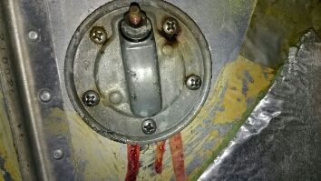

Уважаемые форумчане, появился вопрос кто подскажет что это заглушка или какойто датчик, расположен над трубкой отбора топлива и что зто за ярко бордовые поттеки не одна химия не берет и стоит ли это смывать?.С уважением!

Уважаемые форумчане, появился вопрос кто подскажет что это заглушка или какойто датчик, расположен над трубкой отбора топлива и что зто за ярко бордовые потеки не одна химия не берет и стоит ли это смывать?.С уважением!
Похоже на место крепления топливной магистрали, одновременно служит как "окно" для осмотра и обслуживания и ремонта топливного бака и магистрали.
А выход трубки заглушен? На фото не разглядеть. Похож ещё на сапун или дренаж.
Потёки, это скорее всего был применён герметик специальный для алюминиевых топливных баков. Обычно его  применяют как профилактическую оболочку защиты от коррозии   с агрессивными жидкостями и колебаниями температур.  Если борьбы за вес нет, то можно и не смывать ;D
Пионер
Я еще маленький.., я только учусь...
Датчик уровня топлива..?
http://www.wmflyingclub.org/Moonparts.pdf
FIGURE 37. Engine Fuel System. Page 149(178).
Alexandr O
Спасибо друзья наверное точно датчик и наверное герметик .Изначально не обратил внимание а многие узлы заклеяны чемто вроде фольгированного скотча и закрашены грунтом ,видно что сделанно на производстве, снял его а там таже обработка

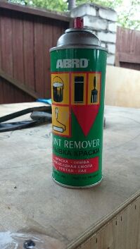

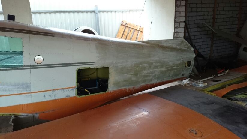

По поводу ангара подумаю, но пока не определился конкретно где буду базироваться! К продолжению темы, пока еще не продал другой самолет не хватает места но останавливаться не хочется.Приобрел несколько прибамбосов и начал смывку краски
Alexandr O
Данная смывка в виде геля, снимает краску но длителен процес, снимаю резиновым шпателем потехоньку поддается

А другая смывка более эффективная, в виде спрея

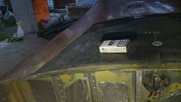

Поддается конечно но с трудом.Уважаемые форумчане подскажите пож, как лучше смывать остатки вайспирит и росстворитель снова превращает все в кашу
