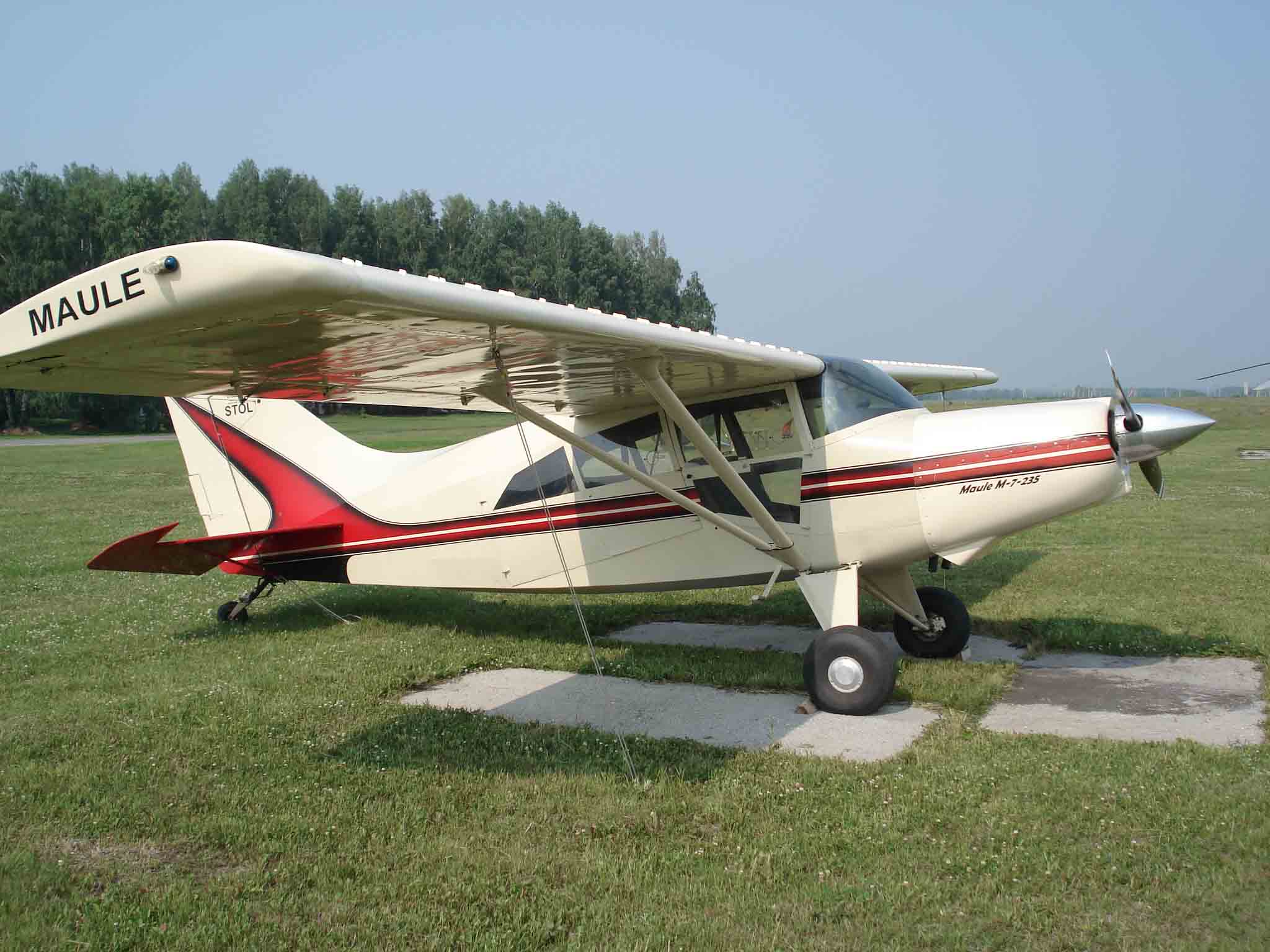

Вопрос знатокам Российских законов, или просто Российской действительности.  Можно ли на Моуле пассажиров катать?  :-? Имеет ли он вообще сертификат типа в России?  В списках сертифицированных ВС России, на других сайтах, я его не нашел. :'(
Подумываю тоже о том, чтоб Бирхок собирать.  Пытаюсь сравнить все за и против, в том числе и юридические моменты, вопрос сертификации и того, что на нем можно будет делать, вокруг аэрополя летать или что посерьезнее.
Всем спасибо!
Самолетов с сертификатами типа в России почти нет. Из легких, насколько знаю, СТ имеют Як-18, Tecnam P-2002, Корвет и новая Cessna-172.
Что касается перевозки пассажиров - легально нет, но это от самолета не зависит. У вас пилотское есть? Если да, то при сдаче должны были ФАПы учить, если нет, то при получении придется ФАПы учить :) А в ФАПах все написано :)

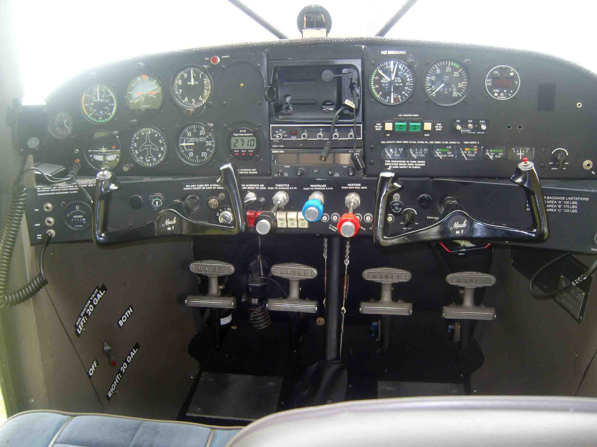

Ребят, а в этом 7м Мауле(Моле) как обстоят дела с вентиляцией и обогревом кабины?
Рез уж он не металлический, а "обтянутый кожей"  :) , на высоте наверное прохладно пилоту с пассажирами то?!..  :question
