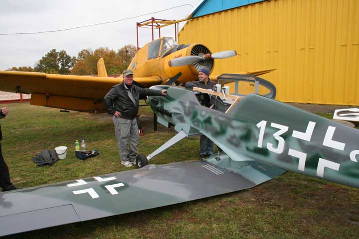

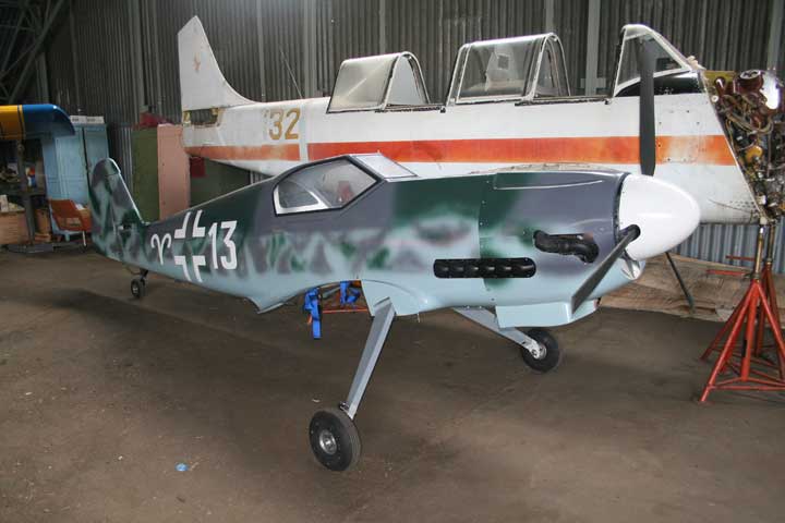

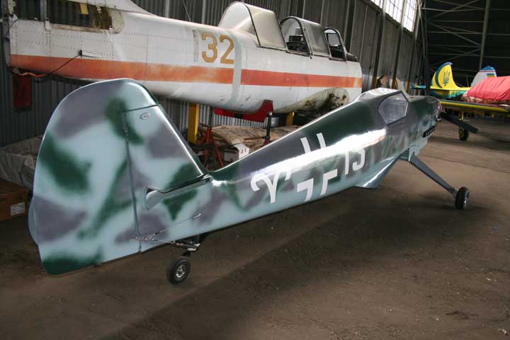

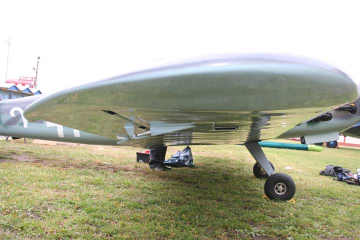

Мой товарищ, немец по происхождению, приобрел по случаю такую вот штуку. Долго его ждали, но наконец дождались. Сразу отвезли в Белую Церковь - там у ребят полоса под 3200 м. Выглядит красиво, во многом копийно. Шасси убирающиеся. Двигатель - Ротакс 582. Пластик, но очень аккуратный. Интересна схема стыковки крыла - крыло выполнено "целиком" - левая и правая плоскости не расстыковываются. Один человек стыкует крыло к фюзеляжу за 15 мин. Крыло просто поднимается и прижимается при помощи лебедки к фюзеляжу, где фиксируется четырьмя болтами. Сегодня привезли, облет назначен предварительно на субботу. Если по времени смогу попасть на облет - выложу еще фотки.
