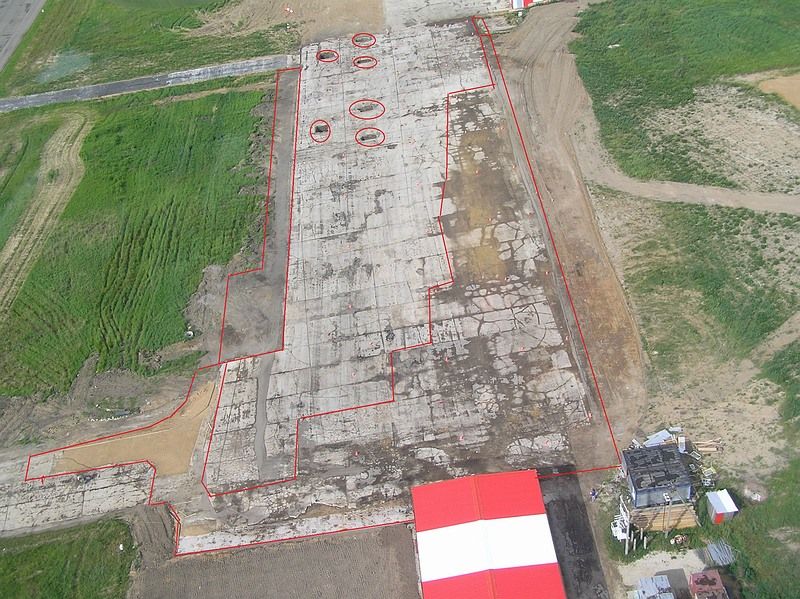

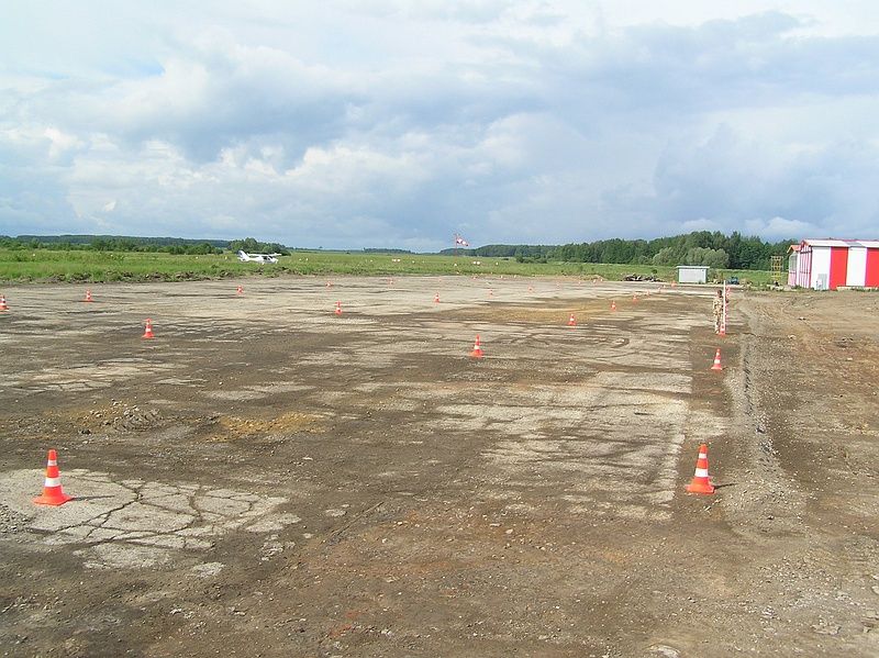

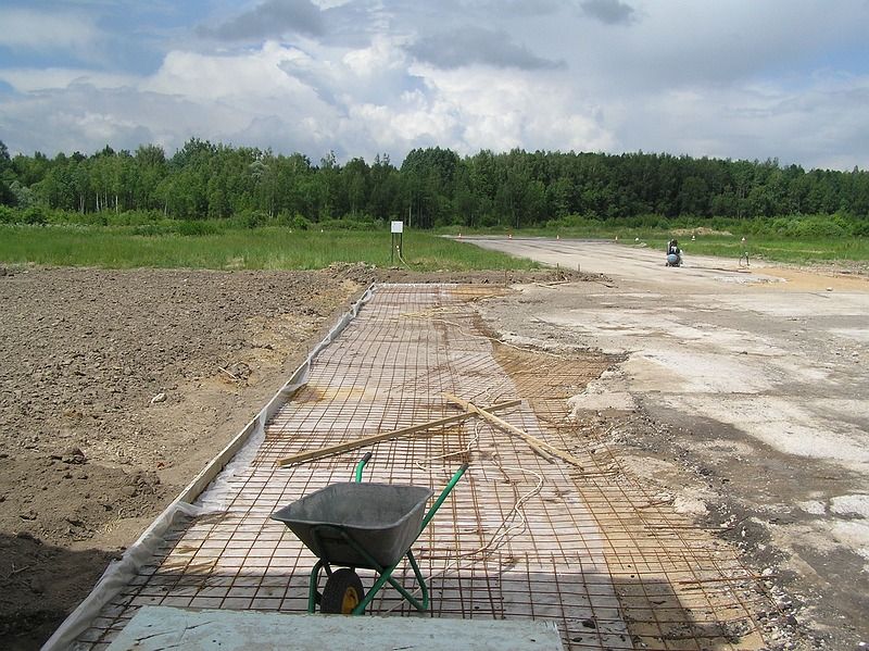

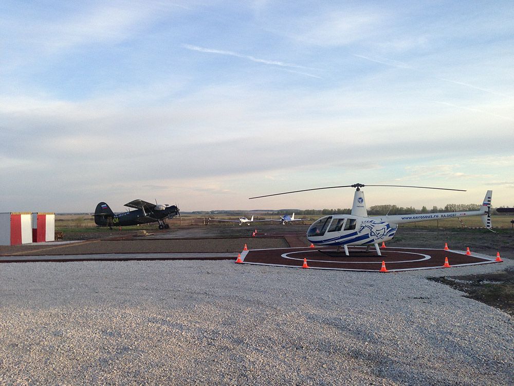

Доброго дня. Подошел к теме восстановления первой намеченной части перрона 600м2. Основа сохранилась (щебень). Задался вопросом - Бетон или Асфальт?
Бетоном на первый взгляд проще. Самостоятельно. По сварной сетке, средней толщиной 100мм. 6-ти кубовый миксер с доставкой М200 обойдется =27000р. М300 подороже на 350р. Расчетно с рабочими, доп.материалами и прочей всячиной = 650р/м2 на сумму 390000р.
Вопрос только - достаточно ли марки бетона М200, подходит ли он для такого рода использования и как долговечен?
Асфальтом почти вдвое дороже, толщиной 5/6 см, марки типа тротуарного на известняке = 1000р/м2. На гранитном отсеве = 1250р/м2. И разумеется - чем больше объем, тем дешевле квадрат - экономия стоимости трала под каток и укладчик. Или можно кустарно попыхтеть граблями и виброплитами.. получится сэкономить 20-25%..
Что посоветуете????
