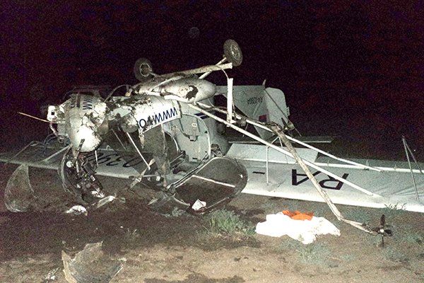

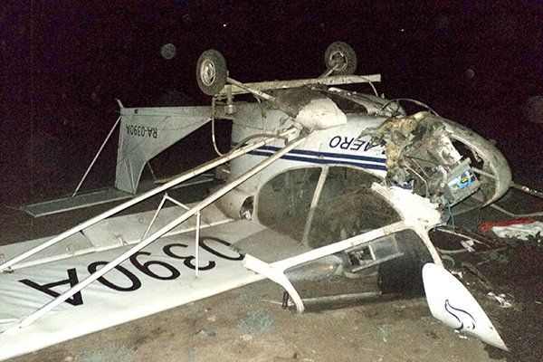

16.06.2015 г. в населенном пункте Зюзино Икрянинского района Астраханской области произошло авиационное происшествие с ЕЭВС самолетом Сапсан RA-0390A частного лица. По имеющейся информации, находившийся на борту пилот получил травмы, воздушное судно получило значительные повреждения.
    В соответствии с российским воздушным законодательством Межгосударственный авиационный комитет сформировал комиссию по расследованию данного авиационного происшествия. Комиссия приступила к работе.
В Астраханской области произвел жесткую посадку и разбился легкомоторный одноместный самолет "Сапсан". Пилот воздушного судна получил травмы различной степени тяжести и госпитализирован. Об этом сообщили в пресс-службе Южного следственного управления на транспорте СК РФ.
- ЧП произошло в полутора километрах от села Зюзино Икрянинского района. На борту самолета "Сапсан", который выполнял химическую обработку полей, находился 21-летний пилот из Казахстана. В результате происшествия летчик получил телесные повреждения и госпитализирован в больницу Астрахани. Самолет имеет многочисленные механические повреждения, - уточнили "РГ" в пресс-службе правоохранительного ведомства.
Следователями рассматривается две основные причины жесткой посадки самолета: ошибка пилота или техническая неисправность летательного аппарата.
По факту происшествия проводится доследственная проверка, направленная на установление всех обстоятельств ЧП.

Последующее донесение об АП с ЕЭВС самолетом «Сапсан» RA-0390A
Дата, время события (местное и UTC): 16.06.15, 19 ч 55 мин (16 ч 55 мин UTC)
Место события: РФ, н.п. Зюзино, Икрянинский район, Астраханская область
Вид события: АПБЧЖ
Тип ВС: Самолет «Сапсан»
Регистрационный номер ВС: RA-0390A
Идентификационный номер: ЕЭВС.03.2956
Свидетельство о Государственной регистрации: № 0389, выдано 27.04.15
Собственник: Частное лицо
Эксплуатант: Не зарегистрирован
Сведения о ВС: Изготовитель ЗАО «Лиленталь» (Украина), дата выпуска 25.12.14, сертификата летной годности не имеет, наработка СНЭ 62 ч, назначенный ресурс и срок службы – по техническому состоянию, межремонтный ресурс и срок службы – по техническому состоянию с переосвидетельствованием через 1 год, ремонтов не имел, ресурс и срок службы не продлевались
Сведения о КВС: Пол мужской, документов, подтверждающих право на выполнение полетов, не имеет
Характер задания: Перегон самолета к месту АХР. АХР должен был выполнять допущенный пилот
Последний пункт вылета: Поле в районе н.п. Заволжское Харабалинского района Астраханской области
Намеченный пункт посадки: Поле в районе н.п. Зюзино Икрянинского района Астраханской области
Число членов экипажа/пасс.: 1/0
Травмировано: 1/0
Последствия происшествия, в т.ч. для окружающих объектов: Каких-либо повреждений, причиненных другим объектам, помимо воздушного судна, не было
Количество и масса груза на борту: Груза не было
Метеоусловия: Данные уточняются
Обстоятельства события: По предварительной информации, в процессе разворота для захода на посадку произошло столкновение с земной поверхностью и капотирование ВС
Степень повреждения ВС: ВС частично разрушено. Пожара не было
Сведения о состоянии бортовых самописцев: Бортовые самописцы не предусмотрены конструкцией ВС, GPS Garmin 296 демонтирован и направлен на исследование в КНТОР АП МАК
Физическая хар-ка р-на места события: Ровная, глинисто–задерненная поверхность
Оперативные рекомендации: Предложений нет.
