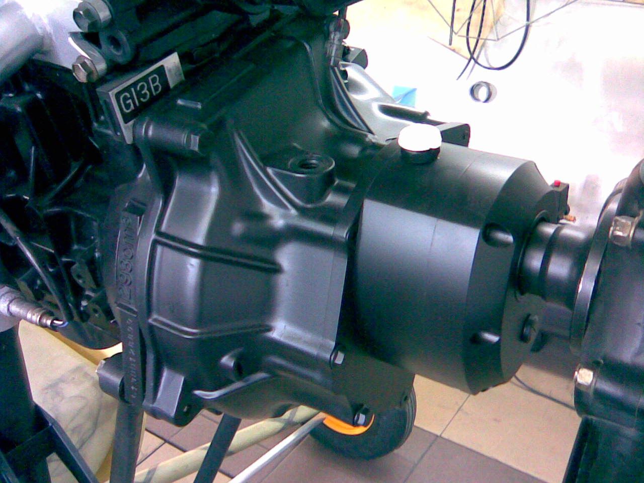

Все-таки подобрать систему управления это не проблема ( в смысле не тянет больших денег), а вот сделать нормальный редуктор, где не будет много этажей переходных плит, это уже, как минимум, изготовление дорогостоящей оснастки... Разработка, которая тоже недешева...
Это из коробки который?
-2-я скорость +пружинный демпфер из сцепления.
-[ch1082][ch1086][ch1088][ch1087][ch1091][ch1089] [ch1088][ch1077][ch1076][ch1091][ch1082][ch1090][ch1086][ch1088][ch1072] [ch1074][ch1099][ch1090][ch1086][ch1095][ch1077][ch1085] [ch1085][ch1072] [ch1090][ch1086][ch1082][ch1072][ch1088][ch1085][ch1084] [ch1089][ch1090][ch1072][ch1085][ch1082][ch1077]!
На токарном?  😱 Не фига себе... Жаль,что не лобзиком или надфилем из болванки...  ;D
Да, пружинный демпфер из сцепления я у кого-то уже видел... Но нам то велосипед изобретать не надо.... У нас уже все есть... Вот еще бы мотор подобрать... Но, этот слишком тяжелый...  🙁
Может, кроме этих 4-х, еще что-то есть?
2 henryk...
На вашем фото видно, что блок у G10 черный... Чугун?
А на фото выше, он покрашен серебрянкой? Или я ошибаюсь?
