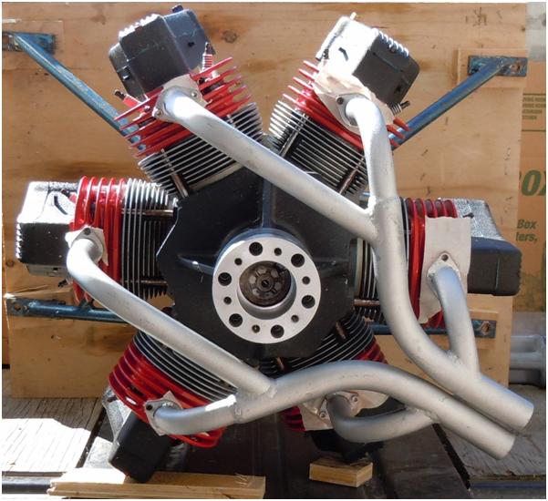

6 цилиндровый, 4-тактный звездообразный авиационный двигатель 65 л.с. без редуктора, с прямым приводом винта, работающий на автомобильном бензине (91 autofuel) - 11800$ в базовом варианте. Ввезу 2 штуки в конце апреля, могу больше.
Габариты 500х493x432 мм. Рабочий объем 1721 см^3 Диаметр/ход поршня 85.5/50. Степень сжатия 9.5. Электростартёр – опция. Сухой вес при старте от пропеллера – 48.6кг. С генератором и электростартёром 54.9 кг. Допускается кратковременная работа 65 л.с. на 2,975 об./мин. Расход на 90% мощности 58.5 л.с. 15,52 л/час (265гр./л.с.). На крейс. скорости 75% 49.5 л.с. 12.87 л/час (260гр./л.с.). Обороты холостого хода 800 об./мин. Вращение по часовой стрелке при виде сзади.
Конструктивные особенности:
Очень тихая работа даже без глушителя. Очень низкий уровень вибраций, полная статическая (частичная динамическая) балансировка. Хорошее охлаждение даже на полной мощности. Цилиндры изготовлены из A356 сплава (русский аналог АК7пч) с термообработкой T6. Гильзы влитые. Клапаны и выхлопная система из нержавеющей стали. Новый тип клапанного механизма обеспечивает усилие в седле менее 125Н. Камера сгорания выполнена сжатой с 2 сторон – Bathtub type. Рубашки цилиндров опущены глубоко в картер – в результате очень незначительное количество масла попадает на нижнюю поверхность поршней при работе. Двойная система зажигания имеет 2 независимых механических привода, порядок зажигания – последовательно против направления вращения. Цилиндры расположенны в 2 плоскостях по 3 в группе, что уменьшает напряжения в картере.
Поршни и цилиндры изготовлены германской фирмой Mahle, для гоночных авто "TQ midget racing cars - 300...400 horsepower and weigh 450 kg" и работают в них до 8,500 об.мин. Они совместимы по размерам и совместимы по размером с двигателем VW, но прочнее. В этом двигателе обороты меньше и эти детали работают с намного меньшими нагрузками.
Вместо обычных свечей применяются запатентованные SmartPlugs - www.smartplugs.com - исключается высоковольтная часть. На кольцо выхлопной системы (опция) обычно монтируется система отопления кабины.
История. Создатели двигателя Bill Sadler и Bill Gewald с 1985 не были удовлетворены имеющимися на рынке и сешили создать собственный двигатель, не ожидая как много времени займёт его разработка. Первый патент на двигатель был оформлен в 1990 году www.freepatentsonline.com/5150670.pdf
В 1997 году двигатель прошёл все испытания и выпускался в малом количестве. В промышленное производство запущен в 2010 году после модернизации системы зажигания. Всего по конструкции используется 42 патентованных решения. В настоящее время тестируется другие двигатели от этого производителя мощностью 85 и 115 л.с.
На 1 февраля 2011 поставлено 243 двигателя, в основном в США.

С 1985 в США "Sadler Radial Engines" делали 65, 85, 110 и 150 л.с. сложно назвать сырыми. Хотя продавали только 6-цилиндровые 65 и 85 версии.
www.ultraligero.net/Descargas/Manuales/Constant%20Pressure%20Engines/R1765U.htm
Большинство запчастей подходит от Фольксвагена, хотя лучше использовать аналоги от Mahle. Нестандартен картер, шатуны и коленвал.
65 л.с. производятся c 2006 в Китае www.chenindustrial.com , в 2010 вышли на серийное производство. Проблема - меньше 10 штук купить сложно, договорился на 2 'тестовых' со скрипом. Заехать и посмотреть сборку и испытательные стенды нет проблем.

Четырёхтактная "Звезда" с чётным количеством цилиндров,- довольно редкая схема двигателя. Интересно, что за коленвал у него там  стоит?
>только увидев мотор глазами на стенде работающим
Ну это перебор. Завод выпускает много двигателей для дизель и газовых генераторов под брэндами Yanmar и Deutz - это чтото значит??? 🙂 +Делает для них генераторы и всю электрику. Сами разработали и производят 3 линии Weichai, Shangai diesel, Chinese diesel.
Сайты китайских фирм отвратительные - заняты заработком и пока дела идут серьёзно маркетингом и рекламой заниматься не будут.
Sadler проходят холодную обкатку в сборе и заводку с измерением крутящего момента. Сейчас отправляют 50 штук в Новую Зелландию, на сельхозавиацию с авиационной сертификацией. Часть двигателей сертифицированна в других странах для КОММЕРЧЕСКОЙ, а не любительской авиации. Тогда из марки изчезает буковка U - uncertified.
Цилиндр расчитанный VW на 20.4 л.с. задавлен до 10,83 л.с. - поэтому неизбежен хороший ресурс 🙂
Кроме этого стоит принудительная система смазки под давлением - авиаклассика.
Интересует очерёдность работы цилиндров такого движка.
У звёзд с нечётным количеством горшков обычно работает схема 1-3-5-7-2-4-6-1, поэтому крутящий момент получается более равномерным.

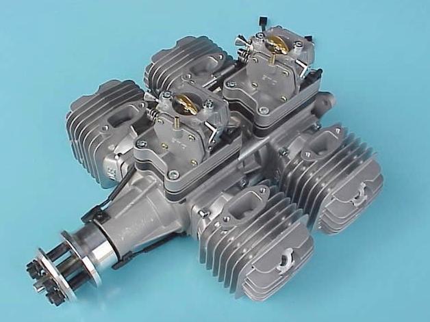

Может народу было бы интереснее модельный движок для моделей вертолетиков на бензине - 22.5 лс, 5 Кг, 7500 оборотов, 250 часов. Их тосьно китайцы осень многа делают. Поставил 2 - и летай себе 🙂
С растаможкой порядка 2600 за штуку.
    38,9 КБ · Просмотры: 95

Офтопик по модельным двиглам.
Издеваюсь конечно (но не я а руководство нашей любимой Родины). По модельным двигателям цена в розницу на фабрике в Шеньжень 1450. Прилагаю заводской прайс в пдф.
1400 цена от 50 штук 🙂 чтоб по 1300 надо наверно 100
+ Думаете фабрика будет запариваться и отправит вам одну штуку в Россию? Скажут нет сейчас на складе, скоро будут. И так будет... долго. А вашему китайскому знакомому отправят сразу.
В магазинах игрушек есть всегда и продаётся по рекомендованной цене 1699. Проще с оказией привести.

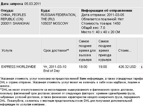

Если заказать доставку DHL или EMS есть вероятность не заплатить таможне. Особенно в небольшом городе. Если по официальному - таможня считает не по стоимости контракта, а по своему таможенному справочнику.
Итак - оптимистический расклад при доставке в Москву.
1450+426 = 1876 решат что сумма мала и таможить не надо.
Пессимистический - озлятся и посчитают по упрощенке 50 % от стоимости 1876* 1.5 = 2814

Получаю экспресс почту с 1995 года. И иногда прокатывало не платить таможню, особенно с EMS. Может в последнее время гайки и подкрутили. У каждой службы доставки существует сумма, начиная с которой товар попадает в таможню, у всех разная. Не буду тему превращать в ругачку - в теме Вам отвечать больше не буду.
