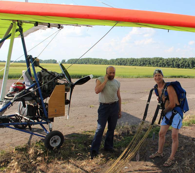

Есть двигатель от Оки практически новый. Можно ли его задействовать как двигатель для дельталёта (или аэрошюта) ?
Неоднократно уже говорили о этом моторе на данном форуме. Если коротко: данный двигатель не лучший вариант для использования его на ЛА по причине большого удельного веса (или малой удельной мощности). Двигатель а/м "Ока" имеет вес практически такой же, как и четырёхцилиндровые автодвигатели. А мощность его, соответственно, в два раза ниже мощности четырёхцилиндрового двигателя.
Конечно можно. Есть летательные аппараты даже на педальной тяге - мускулолеты. А на ДВС, на раз! И, кстати, где то тут уже  появился ЛА на паровом двигателе.  Все, что преобразует энергию, можно применять. И для полета в том числе. Дельта, тот же ЛА. И у вас будет шанс стать первым мастером, гуру, по данному вопросу. Всегда и везде главное, это пионэры, идущие впереди. Люди, пожертвовавшие своими силами, временем, для преобразования энергии мысли в реальное начинание. Люди, которые нашли силы прошерстить все ветки по СУ, узнать все по интересующему их вопросу, поискать в Гугле, в библиотеке. И убедившись в том, что их идея нова (никем раньше не применялась), найти силы задать вопрос  себе самому - а почему же? Ведь есть же двигатель, новый, а его никто. Странно. Ведь вот он! Стоит в коробке. Весь чистый и новый. И вполне компактный. И никто не заметил.  😱
Оковский блок весит почти как 83й, колено - половинка, добавим ес балансирных валов - получим тоже самое. Минус половинка головы и половинка распреда.  В итоге получим килограм на 8 легче чем 83. не 120 а 110 кило при мощности... короче бред бредовый. Я сначала в эти расклады не поверил сам, пока не взвесил блок и ливер от оки....
Вот в чём великая сермяжная правда ВАЗ-21083. Лучший вариант продать Оку и купить ВАЗ. Будет большое человеческое летающее счастье.  :craZy
    89,9 КБ · Просмотры: 96
