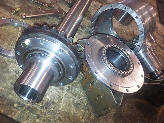

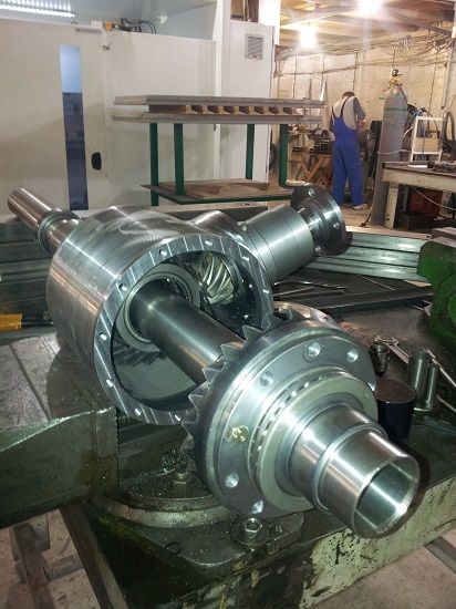

Редуктор под 300 сил, вес в сборе 35 кг , шестерни с редуктора заднего моста БМВ 750
буду публиковать пошагово, замечания консультации и критика приветствуются

Интересно! Тоже думал про это...  🙂
А разве там не гипоидная передача?  Или Вы сделали  смещение осей ведущей и ведомой при изготовлении редуктора?
И как тогда одно смещение осей работает на двух зеркальных шестернях? Возможно я что то недодумал... Вечер - устал.
Насчет шестерён правильный ход, перебрал редуктора нескольких иномарок, самое лучшее состояние б/ушных были бмвешные, все сколько я их пересмотрел не имели износа даже на сателиттах . имелись ввиду немцы, бмв, форд, мерс. Чета тоже не понял, у гипоидных оси не пересекаются ...
без смещения, на одной оси
Насколько мне известно, даже штатное зацепление гипоидных редукторов (пятно контакта) регулируют шайбами толщиной от пяти соток...
Правильно ли будут работать гипоидные шестерни на одной оси? Не приведёт ли это к разрушению редуктора в любой момент?
другие конические, соосные
а родной корпус редуктора не думал использовать
новый сделать оказалось проще

Когда делали первый соосник "Орленок" (протопип Роторфлая), тоже использовали автомобильные шестерни. Но у авто они идут попарно из-за селективной сборки на серии. Попытка подобрать такую же третью шестерню не получилась.
Редуктор гнал стружку с неродной шестерни и приходилось через десять-двадцать часов менять масло, и разбирать и регулировать редуктор. Впоследствии стали делать на  станках СЧПУ сразу три шестерни на авиазаводах - проблема отпала, но стоимость - очень высока.
Редуктор гнал стружку с неродной шестерни и приходилось через десять-двадцать часов менять масло, и разбирать и регулировать редуктор. Впоследствии стали делать на координатных станках СЧПУ сразу три шестерни на авиазаводах - проблема отпала, но стоимость - очень высока.
Андрей!  Нет ни опыта ни достаточных знаний...пробуем!  поставим на элетромотор и будем гонять с лопастями под углом 12 градусов пока не покраснеет...лучше помоги, корячимся сами как можем! Пытаемся гонять программу  по редукторам от Romax и LMS.........Где разместить заказ на изготовление шестеренок-есть! это не самый проблемный вопрос, а станки есть свои, даже 6-и координатные
Это сказки. Даже примитивные уазовские шестерни можно разукомплектовывать. Если правильно выставлено пятно контакта, то шестерни работают сотни тысяч километров без стружки и поломок.
А уж буржуйские на порядок точнее изготавливаются.
да...комбинированы, не гипоидные
🙂 ... Вы лучше сразу переделайте правильно, чтобы не терять деньги, а главное время.
Шестерни редуктора очень ответственая вещь. Редуктор - это жизнь. Не дай Бог заклинит - и даже без мифической авторотации останетесь.
Заказ то может взять кто угодно... вопрос лишь в качестве. Это будет а ля Китай.
Гипоидное зацепление с высоким квалитетом, попарной притиркой (ручной) и правильной термообработкой Вам смогут сделать единичные предприятия во всём СНГ. Как правильно заметил vert - это очень долгий и дорогущий процесс.
В Вашем случае, самый оптимальный вариант - только мудрить из заднего редуктора хорошего авто. Причём брать не только шестерни, но и копировать их посадочные размеры со штатного картера...
В Вашем случае лучше искать не гипоидное, а соосное зацепление. Может даже с какого то трактора, главное - оригинал. В любом случае это будет лучше, чем заказывать где попало с ноля...
Я не знаю мощу Вашего соосника, но может Вам подойдут и шестерни с УАЗа.
Если я не ошибаюсь, на 469-х военных мостах было не гипоидное зацепление. Бешенный запас прочности на ударные нагрузки и относительно приличное качество.
Момент в Вашем редукторе будет делится на две шестерни, то есть нагрузки в два раза меньше. Подумать только как усилить хвостовик ведущей шестерни.
А вот это уже погонять с нагрузкой на стенде будет смысл...
В том то и дело, что у УАЗовских и БМВшных шестерен разная философия изготовления и условия работы.
Менее точные, не скоростные, не гипоидные шестерни от УАЗа менее критичны в регулировке и взаимной заменяемости. В армейском бардаке попарные верёвочки быстро рвуться...  🙂
БМВ - ну это высокие технологии, требующие и соответственного обслуживания.
И те и другие прекрасно выполняют свои функции, но сравнивать их было бы не совсем корректно.
Услышал....легче не стало, теперь в сомнениях
Так а что сомневаться. Если шестерни вошли в зацепление, значит они точно не гипоидные. Гипоидные даже и близко бы не смогли войти в зацепление при соосности.
Теперь будем знать с чего можно взять не гипоидные иномарочные, а то тоже мучил этот вопрос не так давно.  😀
Сомнения прочь!  🙂 Ничего страшного.
Но если БМВ - точняк гипоидка.
Для начала узнайте точное происхождение своих шестерен, или хотя бы попытайтесь их собрать и определить пятно контакта красителем.
Если получиться чушь, то ищите осевые. А там уже смотрите, новый корпус точить, или и в Ваш готовый всунуть...
Не падайте духом, направление верное, на этом этапе ещё ничего ужасного - всё поправимо.
собрали, есть люфт, будем выводить....с красителем очень вовремя подсказали!!!!

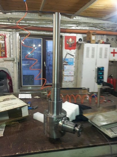

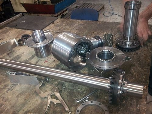

33 кг получилось, есть еще где убрать лишнее, как в шестеренках так и по кругу
