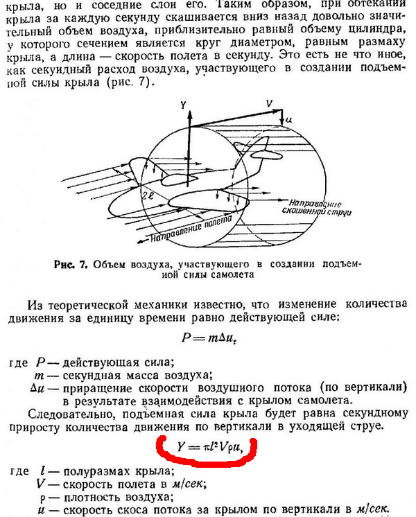

Уже два раза в этой теме мелькало, что согласно импульсной теории аэродинамическая сила должна зависеть от объёма отклоненного воздуха и, следовательно, от куба линейного размера крыла. У нас на форуме Параплан.ру Угнивенко Саша продувал троса и получалось, что Сх рос с диаметром. Есть фирмы, производящие спасательные парашюты, и легко увидеть что вес груза тоже зависит от куба линейного размера. Но при небольшом изменении размера можно пользоваться зависимостью силы от площади. Я обычно не считаю площадь с нуля, а нахожу аналог и беру пропорцию от квадрата скорости или куба линейного размера
От квадрата линейного размера крыла (умноженного на скорость):
Нельзя кубометры на скорость полёта умножaть, а то получится четырёхмерный обьём воздуха и подьёмная силa превратится в некую "подьёмную энергию".
речь о том, что пропорциональность сил не по площади а по кубу линейного размера. Это если делать уменьшенную копию, например, или увеличенную. Я думаю, считать по табличным значениям СУ и Сх можно если размеры не слишком сильно отличаются от размеров макета продувок. Поэтому хорошо бы в атласах указывать размер и скорость, а не Re и также по Сх хорошо бы знать при каких значениях были продувки
Hу тогда уж линейные размеры не столько крыла, сколько всего самолёта. А то я понял так, что речь идёт просто об увеличении размаха.
С остальными рац.предложениями согласен.
