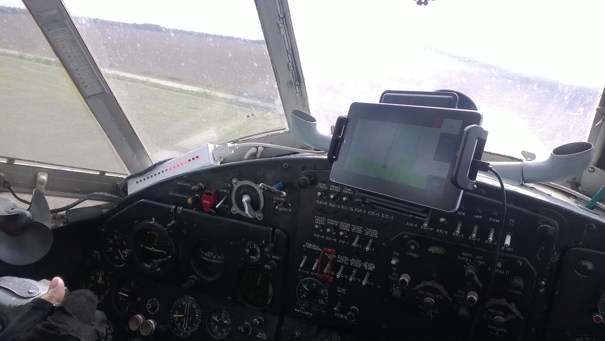

Добрый день, уважаемые летчики-химики.
Чтобы не портить и не путать тему уважаемого geronim'е, решил создать отдельную.
Хотелось бы представить вам нашу разработку агронавигатора.
Разработка ведется уже около 3 лет и на данный момент получена стабильная и отлаженная версия. Описание и ролики работы найдете на нашем сайте http://agrokurs.com
Для работы необходимо:
- устройство с операционной системой Android диагональню от 4 до 10 дюймов(рекомендуется следующая модель Wexler Tab 7t - http://www.dns-shop.ru/catalog/i161780/7-planshetnyj-pk-wexlertab-7t-8gb-3g-black.html );
- GPS приемник с частотой обновления позиции 10 Гц  и точностью от 1 до 3 метров (например, QStarz 818XT - http://www.qstarz.com/Products/GPS%20Products/BT-Q818X-F.htm );
- Мышка и реле для автоматического получения сигнала сброса хим.вещества;
- наше программное обеспечение.

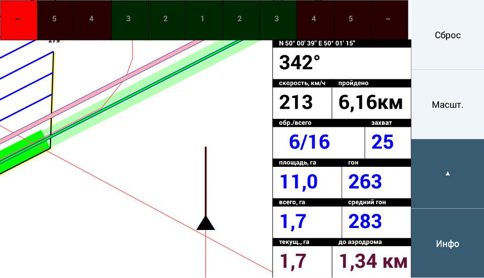

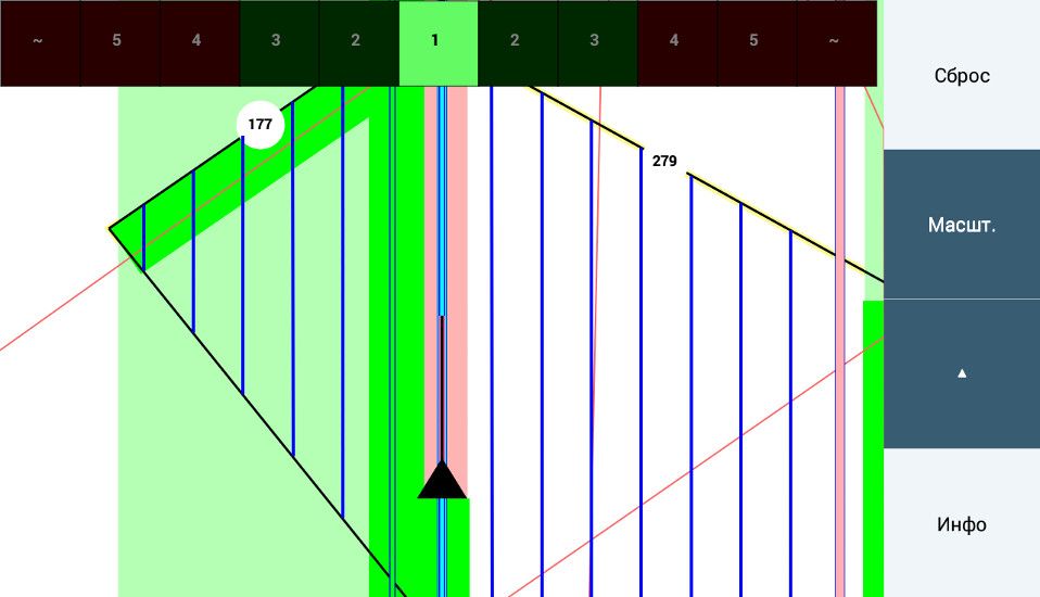

Основные особенности системы:
1. Успевает на разворотах и не тормозит (проверено на АН-2, МИ-2, Бекасах, СП-30, дельтах);
2. Яркий большой экран навигатора;
3. Для управления и работы достаточно 1 кнопки "Включения хим.аппаратуры" на штурвале;
4. Несколько вариантов задания полей:
- по первому заходу;
- по 2 заходам;
- на спутниковых картах;
- облетом по периметру;
5. Автомасштабирование при заходе на гон и выходе;
6. Учет количества обработанных и оставшихся гонов, подсчет обработанной площади за один полет и суммарной, задание ширины захвата;
7. Различные варианты обработки поля (челночный, смешанный и др.);
8. Удобная система отображения(подстветка ошибок, обработанных гонов, ближайшего гона и др.);
9. Сигнализирование отклонения от текущего гона лампочками в метрах;
10. Сохранение работы в память: возможность показать агрономам и проверить их данные о площади. Возможно использовать забитые поля для новой обработки;
11. Отображение скорости полета с точностью до 0.1 м/с, истинного курса, средней длины гона, в перспективе и высоты.
Более подробное описание есть на сайте. Хотелось бы услушать Ваши предложения по улучшению и введению новых функций.
Видео работы на МИ-2: http://www.youtube.com/watch?v=yhwenn_SJeE
Сейчас в планах сделать:
- калькулятор химика;
- доработать все возможные способы обработки;
- сделать продвинутый навигатор для перелетов(с учетом запретных зон, погоды на протяжении всего пути, временем подлета к контрольных точкам);
- реальных лампочки для сигнализирования отклонения и перевод кнопок с экрана на реальные тумблеры.
С нашей системой вы получите:
1. Стабильный и удобный навигатор для хим.обработки полей, улучшающий и упрощающийся качество работы;
2. Устройство под управлением Android, который можно использовать как полноценный компьютер, например для просмотра погоды, при наличии 3G;
3. Возможность установки удобного навигатора Navitel с картами по всей России, который можно использовать для перелетов и как автомобильный навигатор;
Оборудование можем приобретать самостоятельно, т.к. налажены контакты с официальными диллерами, и высылать службой доставки.
Стоимость программного обеспечения 20 тыс.рублей на 2013 год.
Рады любым замечаниям и предложениям.

Экран устройства на солнце будет читаться?
Да, у планшетов очень хорошие экраны, все кто пользовался это отмечают. Так же можно наклеить матовую пленку от бликов.

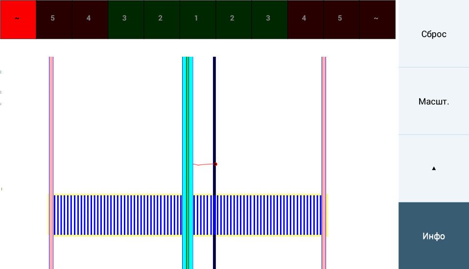

Ответ на 1 вопрос
После разбивки поля:
- гоны на краю поля выделяются розовым (для загонного метода обработки);
- гоны - соседние с последним пройденным гоном выделяются голубым(для челночного способа);
- ближайший гон к ВС выделяется темно синим(для смешанного);
На картинке примерно показано как это выглядит. Так же можно в настройказ выбрать, чтобы темно синяя полоска наводилась в зависимости от выбранного режима.
Ответ на 2 вопрос
GPS приемник может предоставить данные скорости(с точностью до 0.1 м/с) и высоты(над уровнем моря с точностью до 5-10 м) от спутников. Скорость отображается в км/ч сейчас в нашем навигаторе. Когда придумаем способ как калибровать высоту в зависимости от точки взлета, то будет и высота.
