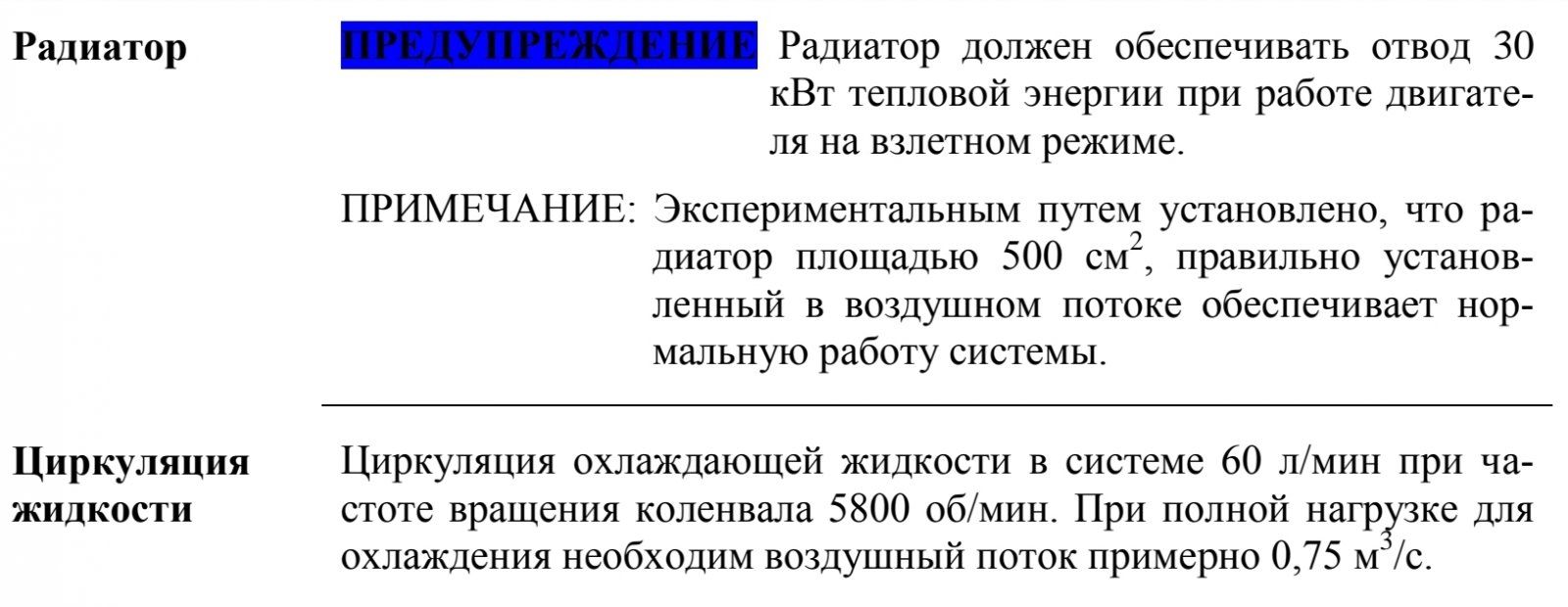

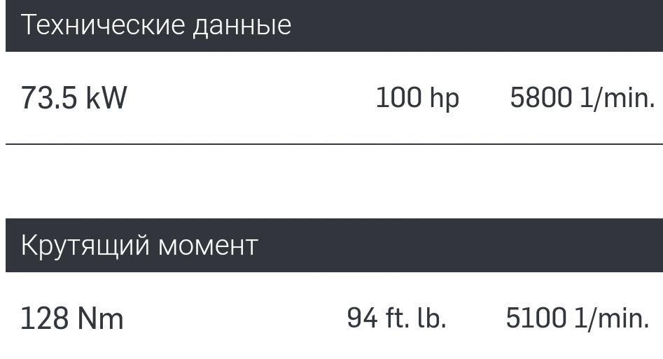

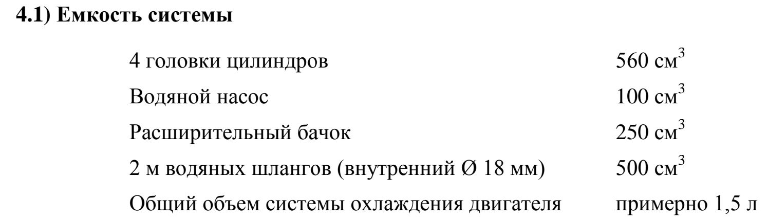

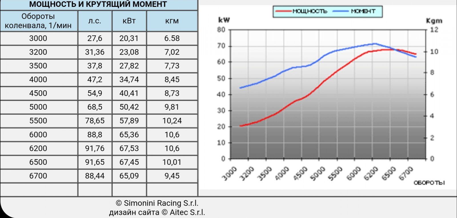

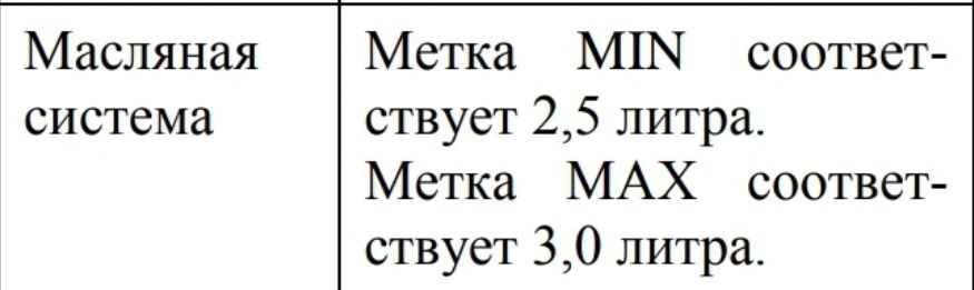

К примеру: Rotax 912 ULS vs Simonini Victor II Super;Часовой расход при какой мощности? Пару примеров можно?
