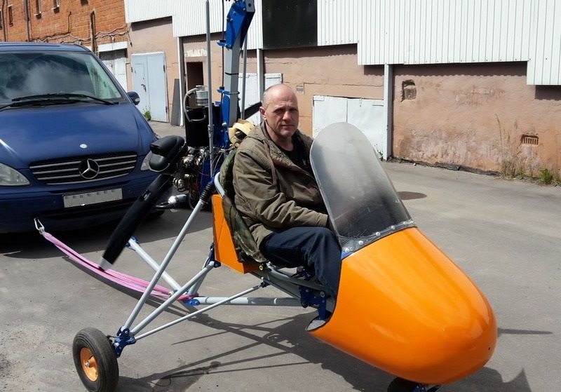

Известно, что Вадим и друзья Макса работают, Есть небольшие дороботки в управлении автожиром, необычное расположение управляемого заднего колеса, вес автожира великоват. Вадим не торопится. Сейчас автожир Макса стоит в Твери на аэродроме "Змеево". Интересно отметить, что такой конструкции автожир тоже есть и в Подмосковье, который тоже готовят. Надо набраться терпения и подождать. Мы отслеживаем конструкции обоих автожиров.

Вот уже и 2 года прошло. И алюминиевый автожир находится у меня в гараже, память о тебе.

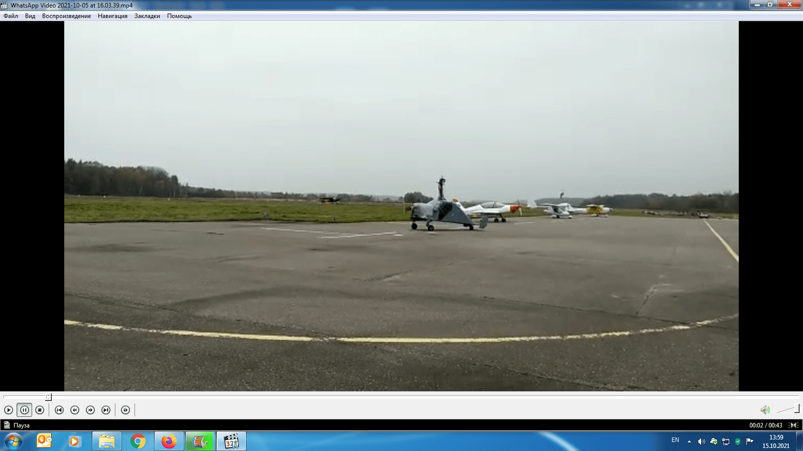

Это очень тяжелый автожир. Последнию модель Макса пытался поднять Вадим из Твери, но не сумел. Сейчас этот объект пытается поднять второй пилот Авиавлад. Выбран отличный аэродром в Кудиново, но пока даже ротор не ставил, тяга мала ездят по дорожкам без ротора.
Это почему мала тяга на столь мощном моторе? В чем причина? Это ведь хваленый двигатель Honda! При движении по ВПП на колесах и коэффициенте качества даже в 0,3 и допустим, массе даже в 600 кг, достаточно будет тяги винта в 180 кг. Речь идет не о полете, а просто пробеге.
PS коэф. качества -это для аэросаней и аэроглисера.
Хваленый двигатель надо еще доводить! А Вадим пытался по полю поднять его , но нет скорости, только бегает по полю.
Я не знаю где Максим купил сей мотор, лично его не спрашивал. Но я был и общался в "живую" с некоторыми московскими производителями,
и видел как выглядят эти б/у моторы. Создалось впечатление что они стояли в Советском колхозе на тракторе! 😳
