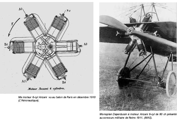

Очень интересуют чертежи данного двигателя, в частности 6-цил.  Может у кого где-нить что заволялось, также интересны детали и фрагменты.   Мотор 1908г

По тихоньку что-то восстонавливаеться.   Всплыла необходимость отливки цилиндров, из чугуна,   в связи с этим вопрос где это можно зделать,  так как у нас все говорят что могут но как до дела никто не даёт гарантию на поры. Из деталей есть только 3D чертижи в SolidWorks.  Нужно отлить 6 цилиндров.

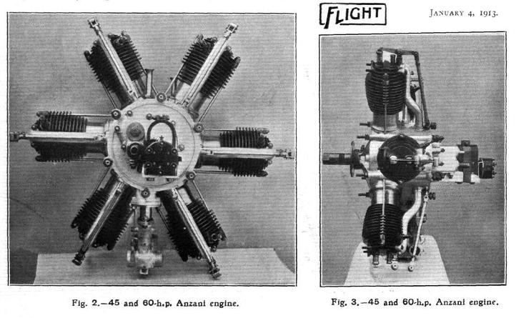

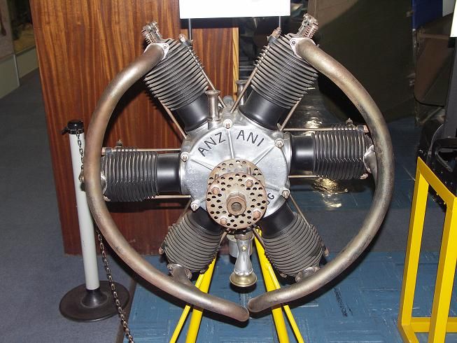

У того Анзани, что я видел, цилиндры были из стали, как и у современных авиационных звездочек. Так что берете круг стали 38Х2МЮА и делаете прекрасные, вечные азотированные цилиндры...

  Нашол кое какие чертежи, + кучу фоток в нете, вот в солиде и восстонавливаю.

Весь Ахтунг в том что цилиндры идут заодно с головкой.

Я думаю, что вам не надо связываться с чугуном хотя бы потому, что ребра охлаждения очень тонкие, отлить трудно и проще выточить на токарке из цельной болванки центробежного литья
вот спасибо, Так как меня чугун сомневает, толщина рёбер на конце 1.5мм,  а чугуну обычно 3мм хотябы.  Возможно конечно есчё год позже или раньше, в каком точно я пока незнаю мотор слегка изменился у первых картер с переди плоский и на цилиндре только один управляемый клапан. А впускной открываеться от разрежения создоваемой в камере сгорания.
Кстати в книге по этому мотору сказано что он всётаки чугунный,  но на некоторых фото в нете в основном у 10-ти цил по виду тоже похожи на стальные.
  По поводу шатунов, нашли несколько чертежей не дико точных но всёже, там мотор в разрезе с переди и с боку. Так что сам шатун нарисован, пару вопросов конечно осталось. Я думаю они решаться когда мотор будет полностью собран трёх мерный и начну пересчёт по детально.

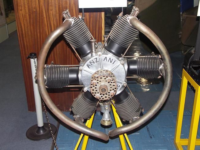

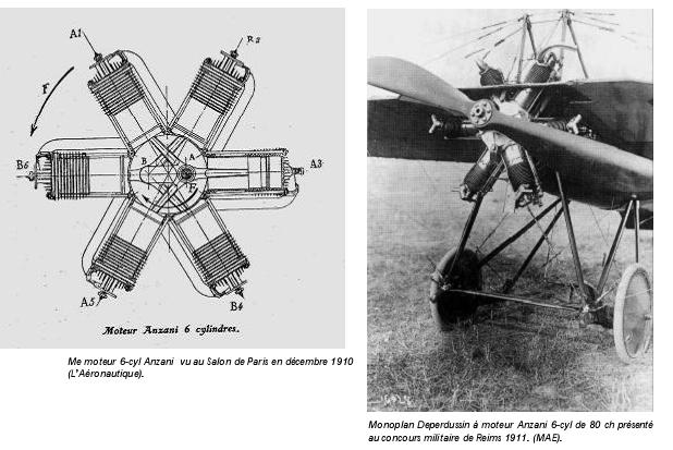

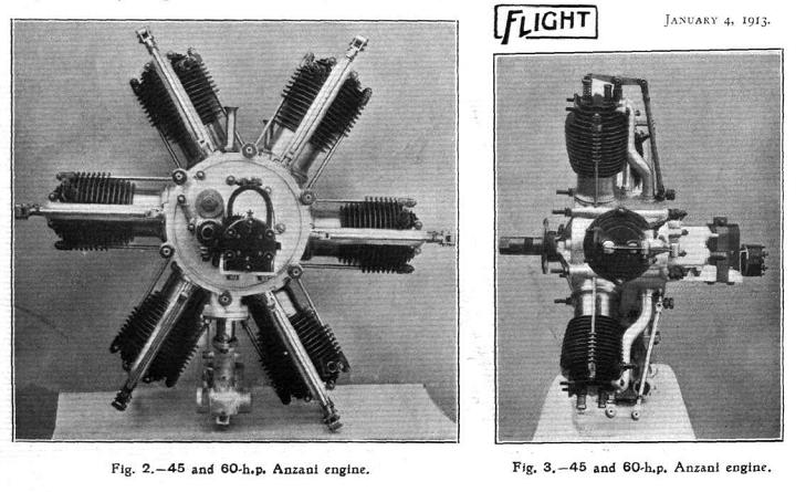

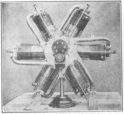

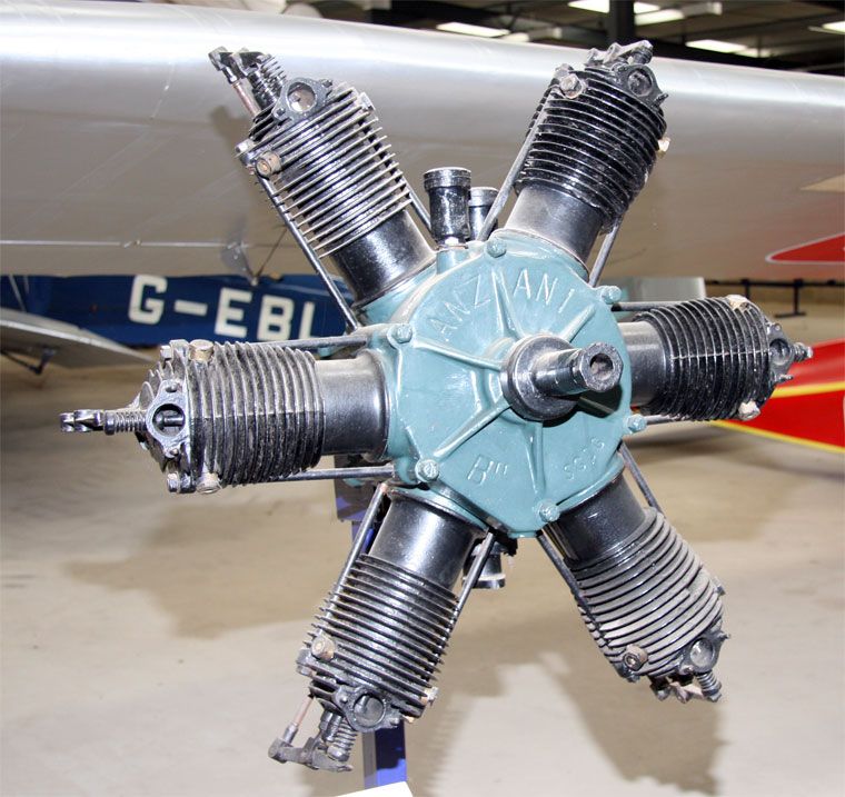

Модификации  моторов  в  рекламе :

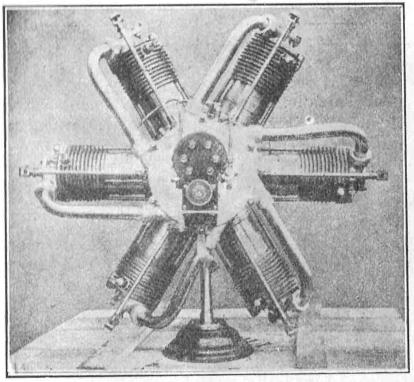

Фото  6  цилиндровых  моторов  разных  лет  выпуска :
