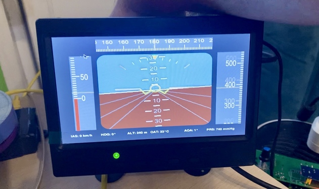

Видео 2. Авиагоризонт на базе стандартного экранного модуля на ESP32 с экраном 4.0 дюйма ILI9488.
В этом видео показана попытка сравнить спрайтовую графику (готовую, ту что не надо синтезировать встроенным символ генератором) и рисованной
Графика не самая сложная - простая рисованная "подложка" из "неба" и "земли", вращение спрайта на заданное значение крена и коррекция линии горизонта по величине тангажа ну и накладка сверху неподвижной картинки - в данном случае корпуса прибора.
Все изображения формируются рисованием из простых фигур, готовые byte array, спрайты и изображения не используются. Изменение параметров крена и тангажа имитирует простейший цикл.
Код компактный, особо считать нечего, только рисование... Результат на экране... И это без подключения какой либо периферии...
Маленькое изображение рабочего поля авиагоризонта вызвано недостатком памяти стандартного ESP32 для полноэкранных спрайтов (это максимум для одного спрайта - 230х230 пикс), в связи с чем в дальнейшем планируется переход на ESP32-S3. На данном прототипе проверялась скорости отрисовки графики.
Выводы из увиденного делайте сами.
Видео 3. Авиагоризонт на базе стандартного экранного модуля на ESP32 с экраном 4.0 дюйма ILI9488. Прототип.
Дисплейный модуль обеспечивает полное взаимодействие с любыми приборами и оборудованием ЛА по CAN шине. В этом примере поток данных обеспечивается от модуля SmartGyro с 6 осевым гироскопом MPU-6050 с фильтрацией по Калману и прочими "плюшками" с частотой потока данных не менее 10 Гц (пока специально скорость занижена).
В данном примере дисплейный модуль запрограммирован на отображение положения в пространстве летательного аппарата с выводом дополнительных параметров (синтезированный указатель скольжения, и маркеры положения относительно заданного маршрута). Рывковое обновление синтезированной графики вызвано большим количеством "рисования" финального изображения.
На данном прототипе отрабатывается логика программного обеспечения и взаимодействие с периферийными устройствами.

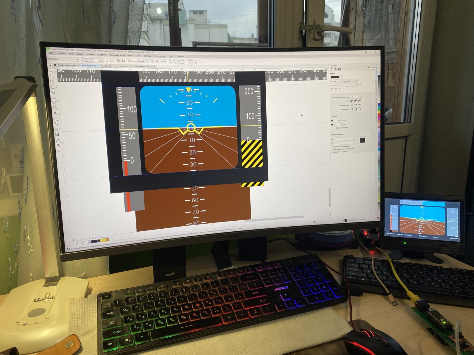

Видео 5. Эксперименты с форм фактором прибора...
Тестовый символ генератор на ESP32 для вывода изображения высокой четкости через RCA / VGA / HDMI как альтернатива маленьким TFT дисплеям. В качестве примера изображение (тестовое) подается на 7 дюймовый "телевизор" по VGA. На переднем фоне тестовый PFD на 4 дюймовом TFT экране.
В результате которых я пришел в к выводу что надо переходить от маленьких "слепых" экранов к обычным 10 дюймовым телевизорам... с подключением через HDMI или AV

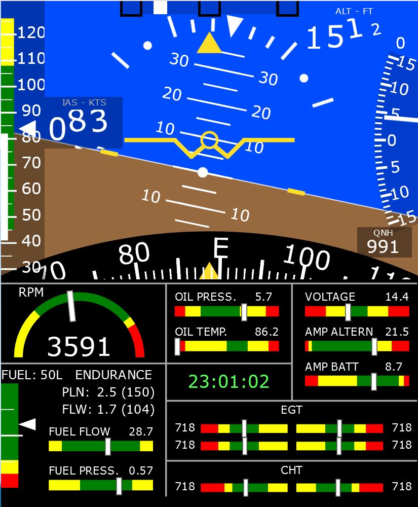

Вот этот проект зашел значительно дальше и программный код доступен : Home - Experimental Avionics
А вот тут GitHub - Bagarre/Pi2D2: A Raspberry Pi knock off of the Dynon D2 artificial horizon that leverages the stratux project. хорошая заготовка для экранного модуля ( Raspberry PI / Linux / HDMI display ) . Может выглядеть как-нибудь так:

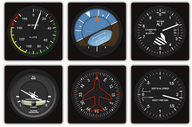

Ну или так ( кому что привычнее ) :
если такой плагин использовать GitHub - sebmatton/jQuery-Flight-Indicators: The Flight Indicators Plugin allows you to display high quality flight indicators using html, css3, jQuery and SVG vector images

Вот как раз чтоб драк в кабине не было ))) я и предусмотрю в своем авиагоризонте переключатель режимов… пусть кто к какому привык тот и включает… благо «телевизор» одинаково рисует и то и другое… 🤝🤝🤝
Небольшой анонс… подходят к завершению работы по «народному» PFD… «дооблизывается» код… скоро будет видеоролик по теме… дезигн не окончательный, первый что пришел в голову… будут разные «скины» и режимы работы - прямой и обратный (кому что привычнее)… ожидайте …
