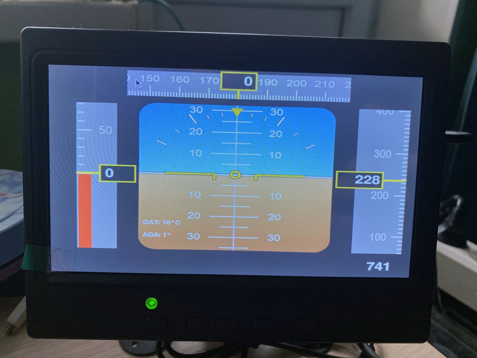

внешний вид на сейчас... скоро будет видео работы.. пока на столе в тепличных условиях.. ))) Компас в процессе подключения.. пока не закольцевал шкалу показания произвольные...
У вас это esp32 на экран выводит, вы вроде так говорили.
А что за библиотеку используете и в какой среде программирует.
Красиво! И когда и за сколько можно будет такой приборчик куплять?
нет, ESP32 просто не потянет это... сейчас разрешение картинки оптимально - 640х480... в данном SG используется Rasp Pi Zero 2W с 4х ядерным процессором
Python через Visual Studio
Думаю ближе к концу весны - начало лета... Сам по себе символ генератор (SG) вам мало что даст, он работает минимум в паре с SmartPito и SmartGyro... они будут идти в комплекте... За сколько будет понятно тогда-же, но сразу скажу - будет доступно....
