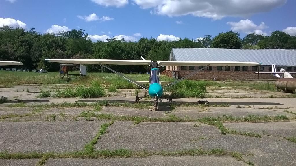

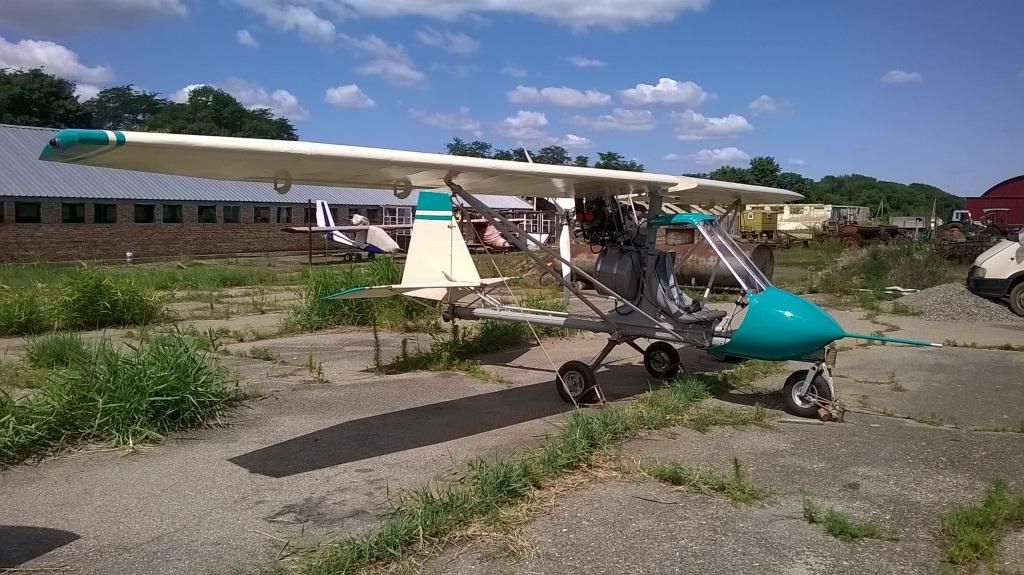

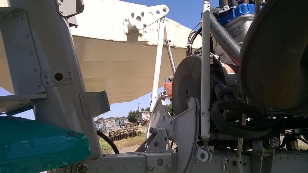

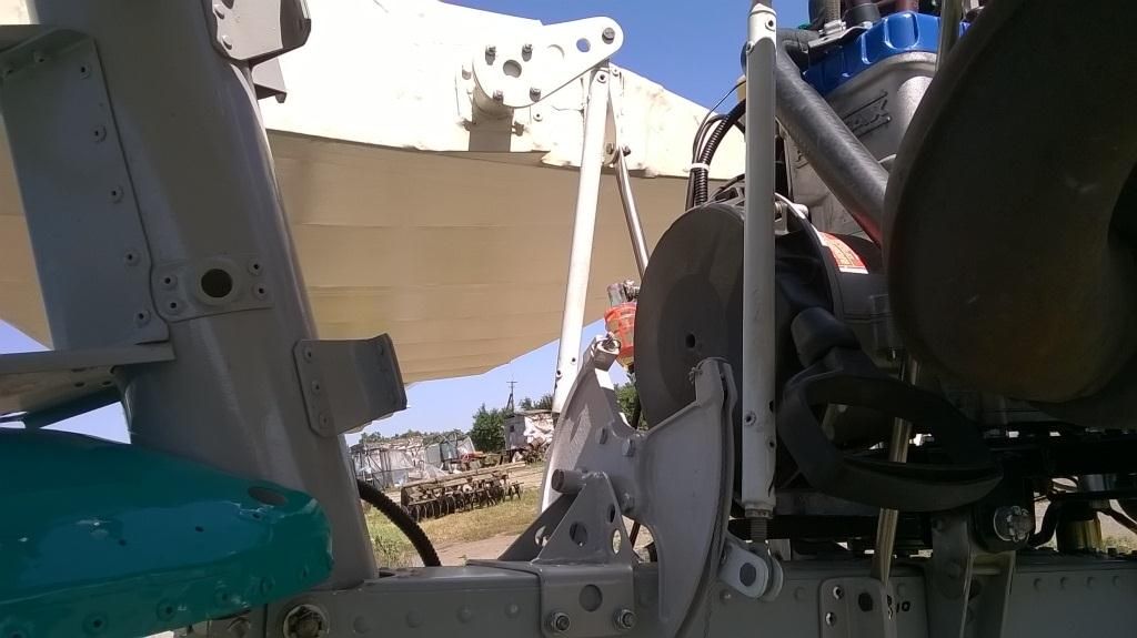

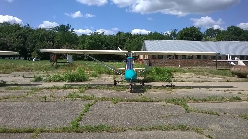

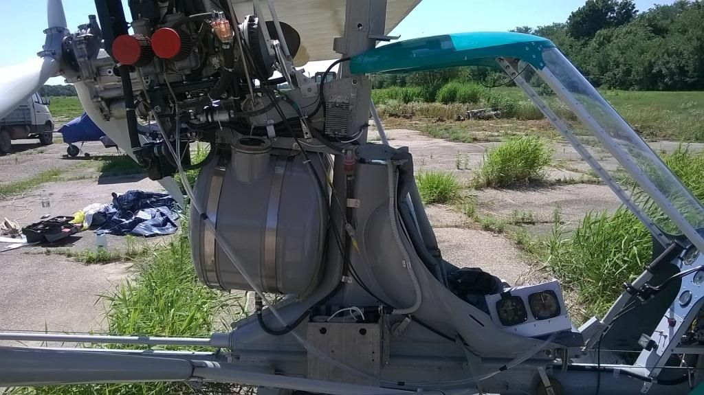

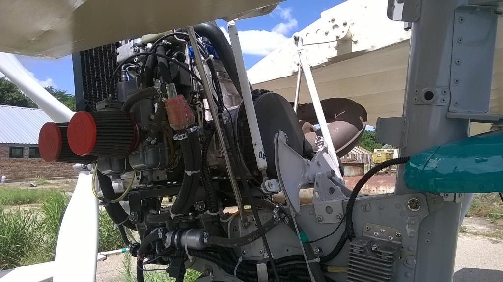

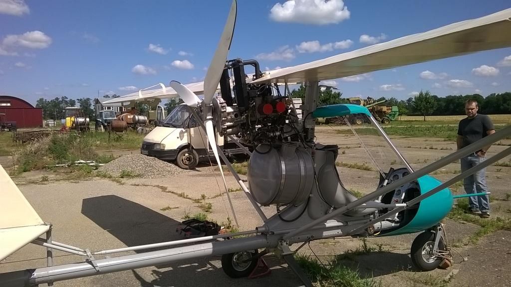

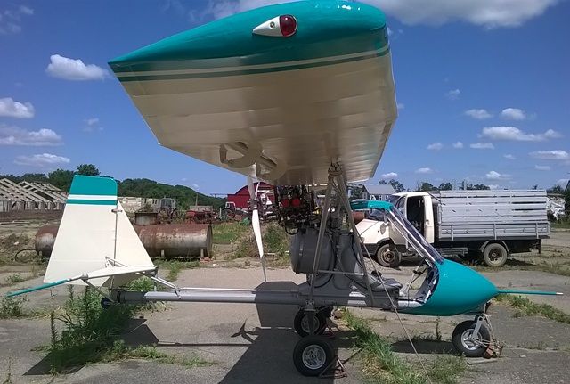

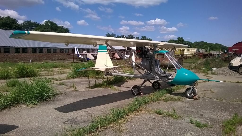

Наконец то вывез и облетал самолёт на базе одноместной авиатики.По просьбе форумчан делаю отчёт о проделанной работе.

Каких характеристик достигли?

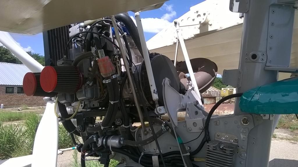

Пока не могу сказать,боролся с центровкой переместил акамулятор ,грелся движок,поставил доп. секцию радиатора,вообщем были проблемы и их устранение,характеристики выложу позже,надо полетать побольше,

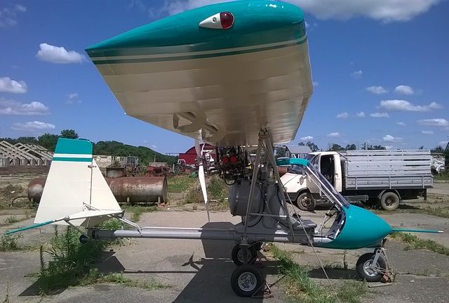

Крыло  почти  в  два  раза  больше  от  номинала,в  чем  прикол  переделки,  ну  разве  только  из  нескольких  крыльев  собрать  одно  на  новом  лонжероне, или  Вам  удалось  добыть  планерный  вариант  крыла  от  Авиатики?  Самолет  смотрится  по  новому  ,достаточно  гармонично.
Ну наверное прикол , будет в уменьшении сопротивления и увеличении скоростей полета .  И как следствие улучшения общих характеристик .
Пока не могу сказать,боролся с центровкой переместил акамулятор [highlight],грелся движок[/highlight],поставил доп. секцию радиатора,вообщем были проблемы и их устранение,характеристики выложу позже,надо полетать побольше,
У меня была подобная проблема.
Решение: Раздвиньте радиаторы в стороны и приблизьте их к винту,комплекты кронштейнов  для этого  в свое  время делали " Красные крылья" ,можете и сами  их изготовить -проблема уйдет,не нужно там никаких доп.секций,тем более на ваш самолет где все открыто,то есть ДВС не закапотирован.
Я делал такие кронштейны и раздвигал радиаторы на другом аппарате,но сейчас проще вставить секцию,аэродром в 100км от дома, лишний раз ехать чтобы примерить и подогнать очень напряжно.
Все таки, что у вас за крыло? По размаху такое же как верхнее от стандартной авиатики.
Крыло увеличено по размаху на 1м каждое склёпано из авиатиковского,вернее использованы нервюры и лонжерон и узлы. Элерон 1.5м по размаху

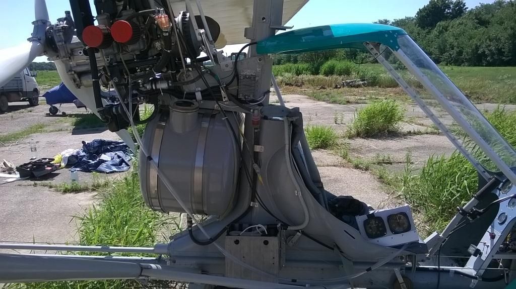

Красивый самоль получился. А штатные топливные баки крыльевые по какой причине не оставили?
Это самая ненадёжная топливная система,очень много отказов из-за выработки одного бака,надо иметь большой невырабатываемый остаток.
Расходный бак и доработанные топливные баки(дополнительная топл. трубка) как правило решает проблемму на авиатике. По крайней мере из эксплуатации нескольких бортов на АХР проблеммы с неравномерной выработкой не было.
