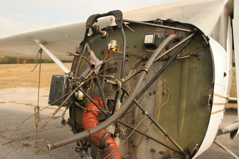

Кто как думает какая лучше автоконверсия подойдет для самолета Цессна 150, Subaru EJ-18, 20, или 22 ? Или лучше какой-то другой сюда станет? И выдержет ли рама перегруз в лишних 40-50 кг. или может за счет того что с автодвижком можно отвес-плечо тут уменьшить и будет самое то, или надо как-то всё это усиливать?
Спасибо....

Юрий, я в подобной ситуации планирую поставить Вальтер 4-III или М-332. Во- первых это авиадвигатели , а во-вторых они едят автобензин без ограничений. В третьих существует Цессна 172 , производимая в Чехии с М-332 и дизайн передней части у нее совсем неплох. Для четверых М-332 ей слабоват , а для 150 будет даже с избытком.
Автоконверсию на эту раму вы просто не поставите . Надо делать совершенно другую . Да и вальтер тоже сюда не встанет .
Конверсия не станет. Субарики около 100 сил весят далеко за 100 кг. У вальтера намного больше шансов, но работы хватит.

Никакого бреда , вполне перспективная идея . То что нужна другая моторама это да . Центровку пересчитать перед изготовлением тоже ,да . Удельные мощности нынешних конверсий вполне сопоставимы с такими параметрами авиадвигателей. Надежность мозгового зажигания тоже себя полностью оправдала . Отказы были по чему угодно только не по зажиганию с родными мозгами.  Из плюсов : принцип сел завел поехал ( не надо зимой мудрить  спечками для обогрева ) , отопление салона тоже не какое сранение не идет с воздушным от выхлопной трубы . Включил вентилятор и от жигулевской печки тепло будет как в Ташкенте.  Для себя тоже рассматривал такой вариант. Только пока руки не доходят .
Да забыл про расход сказать ,20-25 (95-го)против 30-40 ( 100LL)говорит само за себя.
