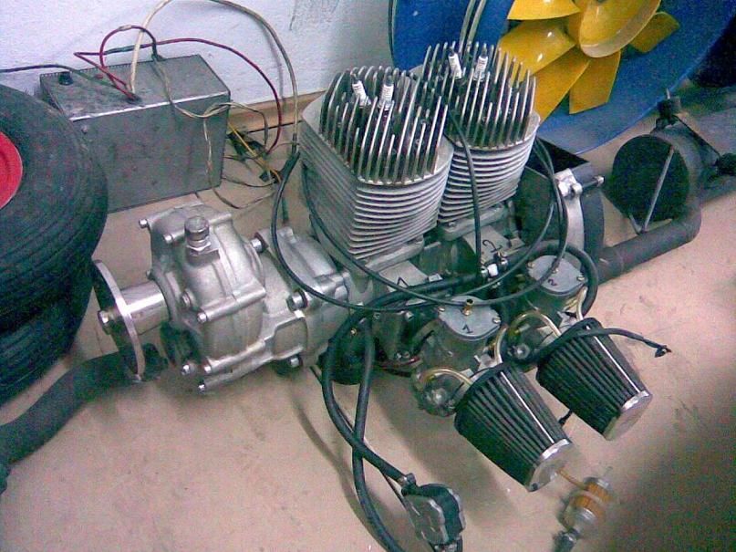

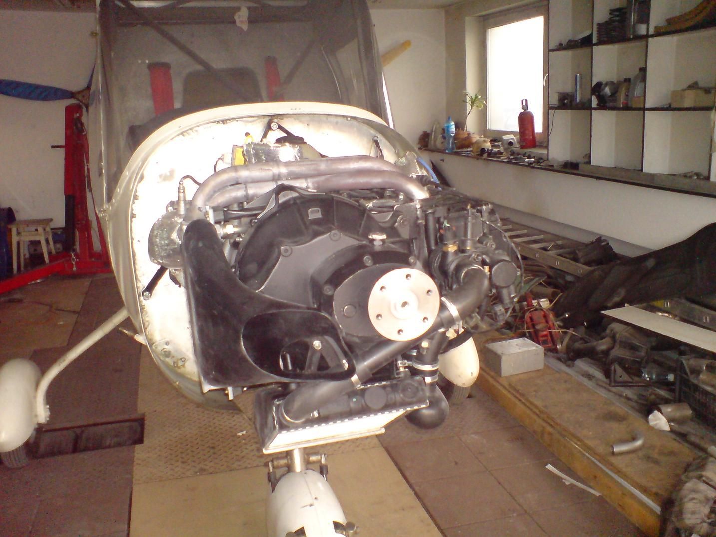

    Ротакс жруч, питается денежками своего хозяина и долго не живёт. Его небольшой вес - слабое утешение. Надёжность - кому как повезёт. Из автоконверсий весьма популярен Сузуки G13B, 80 л.с. И весит в сборе не более 90 кГ (как Ротакс-912). Пробовал, рекомендую. Хотя сам летаю на VW-1835. Но он стоит хороших денег.
Если летаешь на поплавках ещё есть смысл бороться за каждый килограмм веса, потому как на берег дельт на руках приходится вытаскивать. А на колёсах лишние 20-30 кг. автоконверсии компенсируется меньшим количеством бензина в баке.
    181,5 КБ · Просмотры: 124
    100,6 КБ · Просмотры: 131
