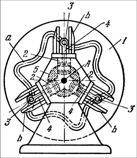

Хотелось бы узнать мнение специалистов о кинематической схеме, изображенной на рисунке. Каковы надостатки этой компоновки. Были ли попытки создать на ее основе что-либо серьезное и что из этого получилось. И есть ли для такой механики специфическое название.
Иллюстрация взята из этой книги http://www.reaa.ru/cgi-bin/yabb/YaBB.pl?num=1183469688, стр 69

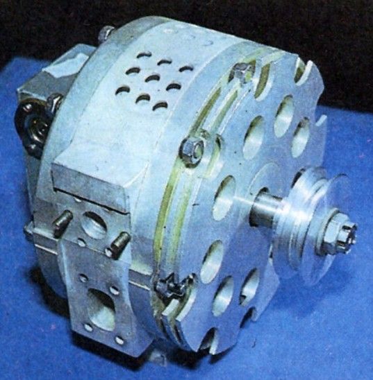

Что то наподобие сделал Фролов г Николаев клуб "Мотор". Этот экспонат выставлен был на ВДНХ и при массе 7,5 кг выдавал около 30 кВт.
Игорь Петрович, что можете сказать про этот двигатель как специалист.
Называйте вещи своими именами. Это кулачковый механизм со всеми вытекающими последствиями с попыткой применения в ДВС.
Артоболевский И.И. Механизмы в современной технике. том 5 стр.75.
2917 КУЛАЧКОВЫЙ МЕХАНИЗМ С ЧЕТЫРЬМЯ ВХОДНЫМИ ТОЛКАТЕЛЯМИ
Поршни d толкателей 1, движущиеся в цилиндрах b, приводятся в движение расширяющимся газом. Толкатели 1 имеют ролики 2, перекатывающиеся по профилированному пазу а, имеющему шесть симметрично расположенных участков. При поступательном движении поршней d диск 3 с пазом а вращается вокруг неподвижной оси А.
Последовательность движения толкателей и их циклы движения регулируются специальными устройствами, связанными с процессом зажигания горючей смеси в цилиндрах. Кинематическое замыкание механизма обеспечивается равенством диаметров роликов 2 ширине паза а.

1- RVD, при всем моем уважении, до сих пор не сказал про недостатки схемы ничего конкретного. Ясно только, что схема - фуфло, а вот почему - не объясняет.
2- Контактные нагрузки ролика не намного отличаются от нагрузок на подшипнике между шатуном и коленвалом в традиционной схеме  :IMHO
@ RVD
С кулачками в традиционном применении все ясно. Не ясны последствия их применения для преобразования поступательного движения поршня во вращательное движение вала.
И кстати, а что если в кулачок запихнуть не обычный ДВС, а, например, Стирлинг. У него ход намного плавнее, таких импульсных нагрузок, как в ДВС, нет.
Силы конечно не отличаются, но есть такое понятие, называется "пятно контакта", так вот если у обычного тронка это примерно 10-15 см[sup]2[/sup] нормальной площади, то у ролика пятно контакта 1-2 мм[sup]2[/sup]. Получается сила одна и та же, а площадь разная, соответственно и величина давления будет отличаться на три порядка. То есть такая схема приводит к давлениям, сравнимыми с предельной прочностью применяемых материалов  🙁.
