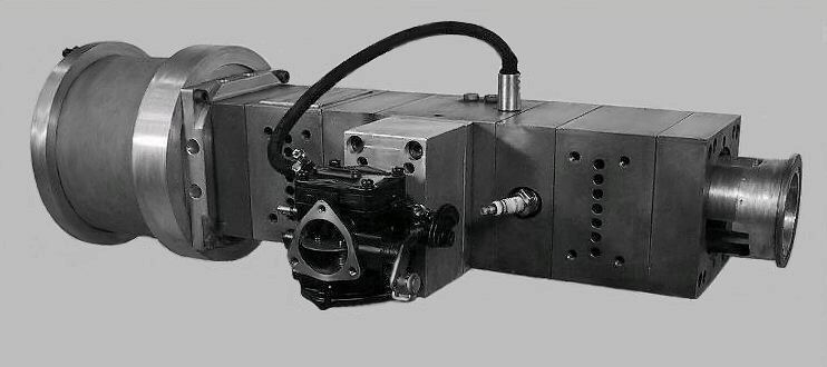

Немцы сделали двухтактный безшатунный двигатель мощностью 6КВт
http://www.stelzer-motor.de/Lineargenerator/lineargenerator.html
если к нему добавить безколектроный электродвигатель
работающий на винт,
http://marksparaglidingpages.com/index.php?action=news&newsid=188
Электродвигатель:  http://www.plettenberg-motoren.com/UK/Motoren/aussen/Predator/Motor.htm
и литиевый аккумулятор для старта ДВС и взлётного режима электродвигателя, получится не плохая энергетическая установка.
На одноместный планер может подойти.
Основным достоинством подобной ситтемы будет огромный ресурс, и надёжность т.к. В ДВС нет шатуна (не заклинит), а в электродвигателе колектора(не прогорит).
Ну и надёжность конечно будет высокая...
В электродвигателе трутся только подшипники вала,
А В ДВС кольца о стенки цилиндров. Аккумуляторы придётся переодически менять, и заливать топливо смешаное с маслом в бензобак.

Уважаемый, это не бесшатунный двигатель, это двигатель Штельцера (а точнее СПГГ). Направление древнее и существует около ста лет. Почему Штельцера, потому что этим направлением кроме него в семидесятые-восьмидесятые годы никто не занимался.  В данном случае сработал афоризм: "терпенье и труд все перетрут" ... получился приличный СПГГ.
За последние 30 лет его никак не могут довести до кондиции. Потому как проблем там выше крыши.

Филин, идея не плохая - генератор+електромотор....но использовать столь экзотический "мотор" штельцера в качестве генератора врядли стоит.
Посмотри патент http://www.freepatentsonline.com/6953010.pdf двигатель называется Free OPOC Еngine, и в принципе лишен недостатков присущих штельцеровским генераторам....в принципе можно подобных схем еще два десятка найти...выбирай свою и дерзай !
...но скорей всего поймеш в конце пути, что тягать за плечями батареи с мотором будет легче, проще и вогоднее чем генератор, батареи и мотор 🙂 а в принципе остановишся на класическом или баландиновском двохгоршковом двухтактнике...
Свободно поршневой генератор газа вырабатывает выхлопные газы которые вращают турбину.
Это почти тоже самое что на выхлопную трубу ДВС поставить турбину.
Только у СПГГ КПД выше не нужно вращать коленвал.
Я предлагаю другое, снимать мощность с возвратно поступательного движения поршней электромагнитным способом, и передавать на винт с помощью электродвигателя.

Но перед дерзанием ознакомся с парочкой патентов и проблем связаных с генератором который ты предлагаеш…..

Ты РВД не слушай - он консерватор…вот в чем с ним согласен-проблем в класическом свободно-поршневом действительно много
и он для "наплечной" авиации врядли подойдет...
Если так уж хочется експериментировать - бери свободнопоршневой ОПОК (те патенты что выше указаны - я не думаю что компания
Форд бы связивались с "совсем мертвой" идеей...), скрещивай его с ексцентриковым Баландиным (смотри патент 5664464 - жаль дядька
умер в 2005, я бы поспрашивал что всетаки у него получилось) - должен получится "некий" бесшатунный двигатель….
Сади на вал двигателя генератор малой мощности (который заодно и стартером, и стопером для двигателя будет) енергию с него используй например для заряда батарей - таким образом будет "почти" свободно поршневой, ну почти 🙂
Через муфту и ускоряющий редуктор на тот же вал сади турбину - тогда ею сможеш управлять (при помощи того-же генератора-стартера -
см выше) зачем это на авиадвигателе пока не знаю, но "почти ничего не стоящая" маневренность может пригодится 🙂
Поскольку поршня внешние талипатся из стороны в сторону "почти" не будет - то можно сразу их юбку в качестве линейных генераторов использовать, конечно материал надо подбирать - температуры всетаки…то же с юбкой внутренних поршней - ниже окон впуска...
Заодно из внешних поршней получиш компрессоры воздуха - охладители в одном корпусе с линейным генератором.
Цилиндры делай тонкостенными с охлаждением набегающим воздухом - спроси Дениса, он расскажет в деталях почему с
воздушним охлаждением…
Електроники, правда, будет дай Бог - но это "лов-кост" (читай - стоит ничего).
Простоты не гарантирую, но если получится - то будет не стыдно показать...КПД достаточно высокий можно будет получить
если все грамотно скомпонировать

как я и РВД уже упомянули - проблем в свободнопоршневом - више крышы, как его стартовать, например, в "наплечной конфигурации" ?
а....вот и информация для роздумий - 13,5 лошадей преобразуется в 5 квт електроенергии...и ето при освоеной технологии, промышленный генератор ...
http://www.propulsiontech.com/apu.html
http://www.propulsiontech.com/opocengine.htm
Даже при самых смелых прикидах в достижении выиграша (использовать бесшатунный преобразователь - позволяющий стартовать механизм стартером; использовать линейные генераторы) похоже что идея не стоит пробы...
...проще генератор преобрести и использовать от него "пламенное сердце в 13.5 лошадей" на параплане...
