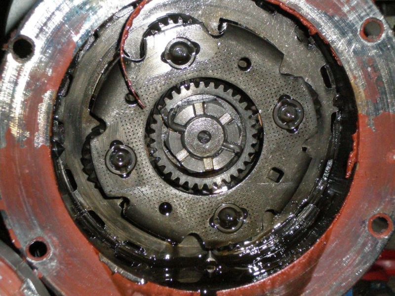

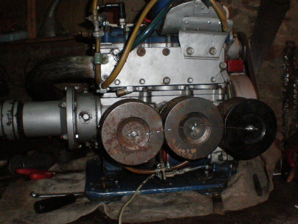

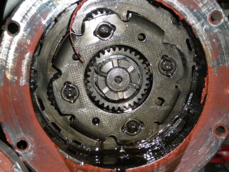

Зраствуйте если ли  какие данные использование ево на  дельталетею. интересует фото.  редуктора помпы радиатора
Есть данные, использовал на пробежках с первым попавшим винтом, фото помпы и редуктора скину, а радиатор от оки. использовал после обкатки. Сейчас купил 3-х лопастной винт испытывать буду в апреле-мае. Двигатель доработан.
а фото можно доработки двигла  и как редуктор крепится
1
    135,2 КБ · Просмотры: 110

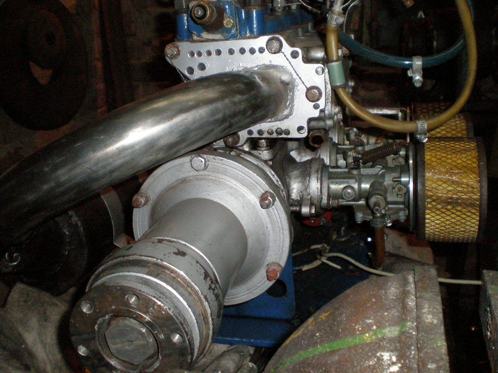

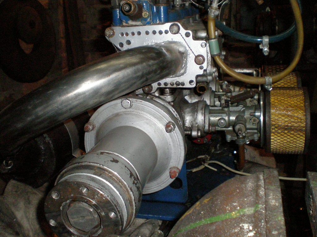

Карбы перенесены на другую сторону они от пускача но доработаны на фото2 помпа радиатора. редуктор делал не я но я его разбирал там внутри шестерни вращаются сателиты
да чуть не забыл при установке двигателя в таком положении нужно доработать водяную систему головку и в выхлопном коллекторе.там тож вод. охлаждение нужно поставить перемычку если есть интер.напишу подробно.

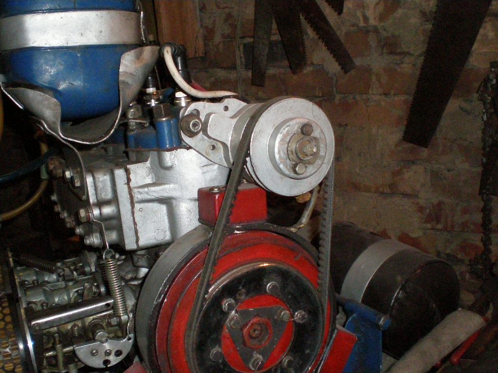

Спасибо огромное а как себя ведет квадрат на редукторе он не слаб. Я взял помпу а алюминевом блоке от газеля.  Зажыгание с сайта аппазит с опережением зажыгания три комплектаю Вот сижу и мучаюся как редуттор присобачить  в планах на маговик поставить  три комплекта грм 08 с поддержкой конца вылета послежней шестерни. В головке у меня разшырены до 10 мм  проток  можно пообщатся по асе 35567311 хотелось бы подробностей переделки  .ещо хотелось какую схему используете для зарядки акума
Пож. квадрат не слаб измерь его и посчитай сечение. В принципе можно и на маховик с этой стороны 2 подшипника тогда винт на мотораму ,иначе всю траву выкосит,а у вас там стойка поддержки моторамы
Квадрат слаб 100%.Дело не в сечении,а в том,что он используется в оригинале с торсионным приводным валом на винт.Он все демпфирует.Этих квадратов поломано немерянно на Вихрях самоделами.После все переходили на редуктор со стороны маховика(ременной).А на квадрат отлично помпа встает.
*Акум у меня только для пуска,по этому проблемы нет хотя со стороны глушителя стоит кронштейн для генератора.По асе когда удобнее время московское укажи.

Нужно доработать водяную систему головку и в выхлопном коллекторе.там тож вод. охлаждение нужно поставить перемычку 🙂
я так понял что у вас отдельно охлаждается головка цылиндров и отдельно выхлопной коллектор
Атас, как считаешь стоит ли разбирать дальше, чтоб искать квадрат? или не надо?

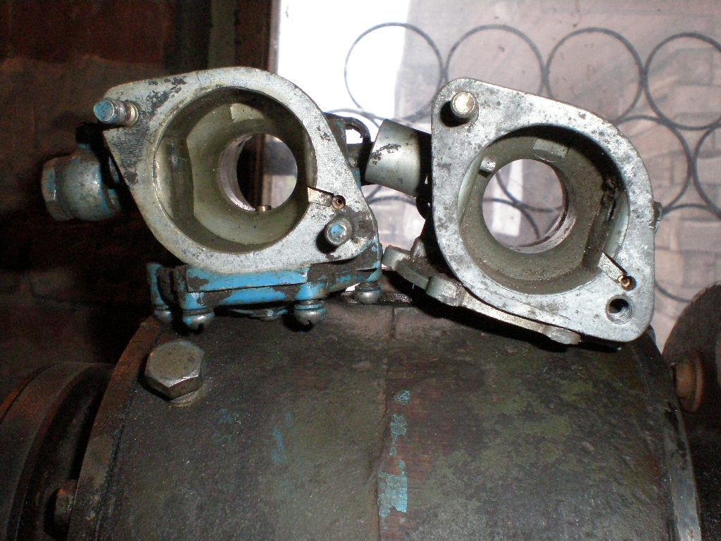

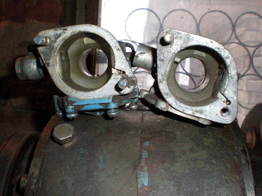

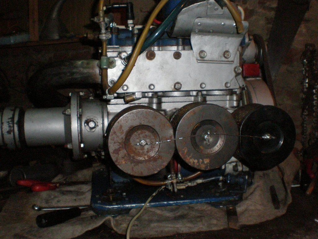

Я тоже с собой акум вожу, за 6 месяцев эксплуатации небыло ни одного отказа, так что на счет надёжности вопрос! Так как эти карбы стояли, считаю их простыми, надёжными и доступными! но карбы требуют дороботки: увеличение воздушного дефузора до 27,5мм дальше побоялся что стенки будут тонкие  🙂  родные жиклеры убрал поставил с уменьшеной пропускной способностью с отверстием 1мм. До дороботки по словам продавца движок выдавал 3800 об/мин  после дороботки он стал выдавать 6800 об/мин.
1-был
2-стал
    145,1 КБ · Просмотры: 104

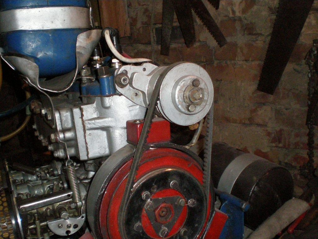

так как у тебя стоит головкой в низ то проблем нет,а у меня они возникли так как на головке имеются перемычки в которых создаётся воздушная пробка и головка перегревалась! так как у меня движок стоит головкой вверх, то вход сверху, а выход с низу.
если не ставить перемычку то жидкость сразу уходит в систему охлаждения выхлопа минуя цилиндры.
Я дико извеняюсь-а что это за привод на фото ? Планетарка какая-то ? Квадрат там видно нехилый под зашплинтованой гайкой . А может и не квадрат....скорее шпонка или шлицевой вал.А в оригинале там что приводилось в движение через этот вал ?
Но вообще выглядит солидно.
