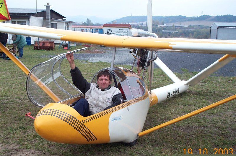

У меня тоже было , влетел между двух гор и попал в вакуум. отрылась кабина /была закрыта наперекосяк/ и меня удержали только ремни . Это было на мотопланере

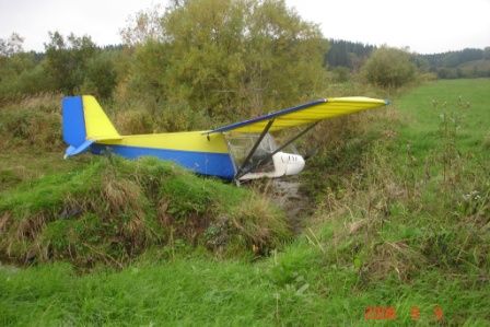

Без плечевых головой обо все что впереди. На фото посадка с отказавшим двигателем. Если бы плечевых ремней небыло, вылетел бы через лобовое стекло. А так ни одной царапины.
Специально для тех кто не внимательно читал ветку, на самолете без плечевых летать нельзя, вобщем то наверное как и на дельталете, но летать с плечевыми с воды не стоит, потому как самолеты иногда умеют очень быстро терять плавучесть, имеют тесные кабины, когда на вас спасжелет с кучей застежечек и лямочек, а я Вас уверяю такие желеты есть, и вы в непонятном подводном полежение, выбраться из под этих ремней будет сосвесм непросто (лично мое мнение), есть ремни которые при нажатии на одну кнопку откидывают из замка все застежки, с такими навреное было бы прикольно, но фиг знает как это сработает под водой, вобщем будем аккуратней, пусть удача нас не покидает в трудную минуту.

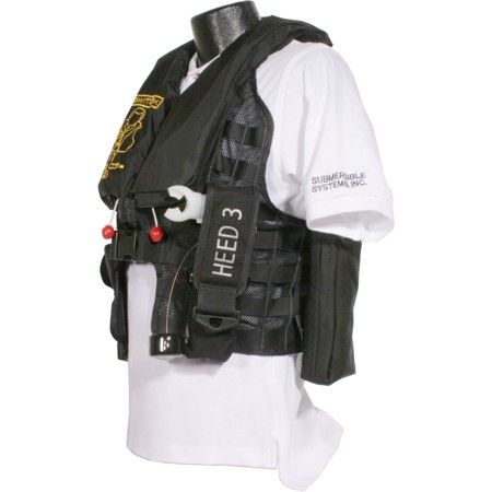

Парни о мерах безопасности говорилось несколько сот раз уже в нашем ФОРУМЕ . Не надо ничего выдумывать, всё уже до нас придумано.
Что до привязных ремней , то да есть , такие что открываются одним движением , а есть и такие что открываются автоматически от контакта с водой.
На фото ниже вариант экипировки пилота вертолёта выполняющего полёты на водой. ТУТ ЕСТЬ ВСЁ , даже дыхательное приспособление на 30 вдохов.
