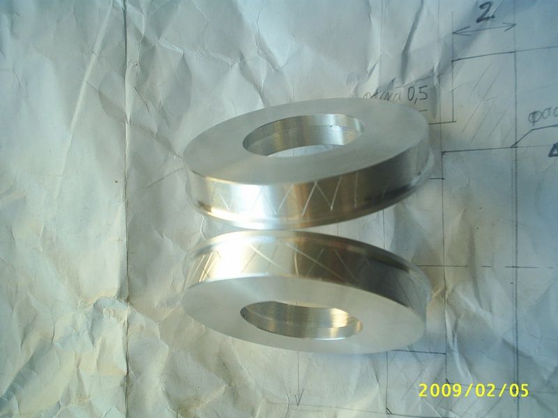

Список работ: Замена сальников, укрепление картера, переделка выпуска на раздельные патрубки, чтобы мотор не захлебывался газами (продувочные окна смотрят прямо друг на друга-не надо быть крупным физиком, чтобы это понять), переход на водо-воздушное охлаждение. Все работы сделают мотор надежным и прибавят крутящего момента.  Но по-порядку:

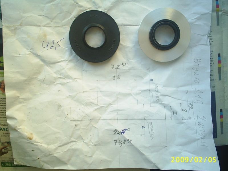

1) Сальники коленвала не держат давление и температуру, мотор перегревается и теряет мощность. Штатные сальники сделаны из очень некачественной резины и имеют пружину только изнутри. Изготавливаем втулки для качественных АВИАЦИОННЫХ сальников - я их купил на Тушинском рынке в киоске запчастей для мотоблоков-они предназначены для моторов Нептун и имеют ДВОЙНУЮ пружину (сжимают резиновые кромки снутри и снаружи) и маркировку "30Х42". Фото с чертежом прилагаю.
    56,9 КБ · Просмотры: 139
Теперь фото салиников сбоку-на поверхности обжима их картером я насес риски чертилкой для лучшей фиксации на герметике
    48,4 КБ · Просмотры: 120

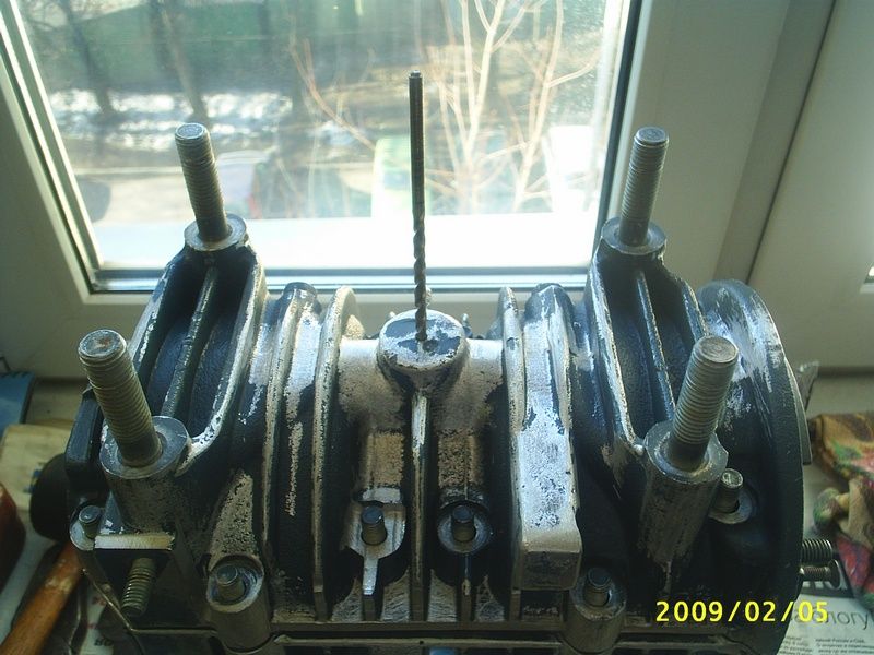

2) Трещит картер на форсаже и неудивительно!. Действительно, межцилиндровое расстояние Бкрана 126 мм довольно велико (что в будущем нам облегчит его охлаждение), а картер довольно тонкий под кривошипами. Если присмотреться, то конструктор давным-давно предусмотрел  прилив картера, предназначенный для 5-ой опоры, а какой-то вредитель пожалел 1 шпильку поставить! Воспользуемся приливом и просверлим в его геометрическом центре отверстие 4 мм для керна.

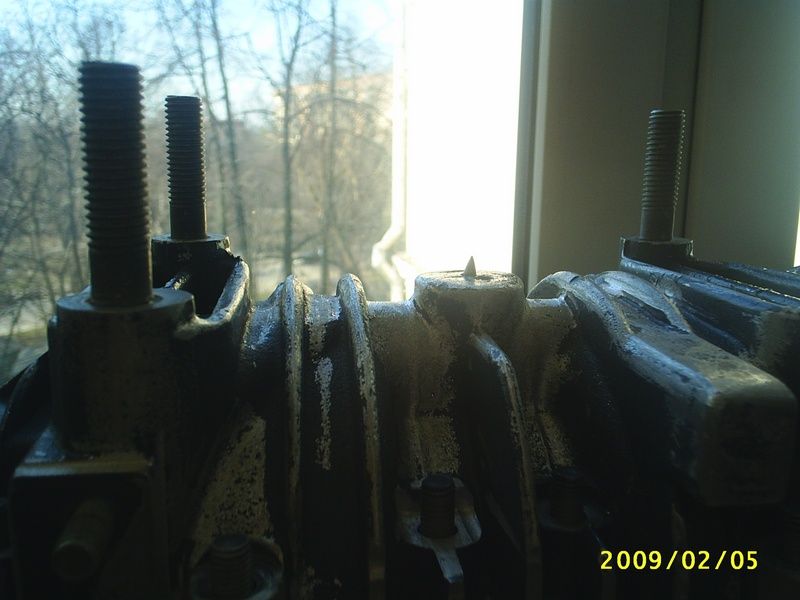

В отверстие вставляем керн-обрезанный  носик дюбеля. Это делается для "разметки" 5-ой опоры на мотоплите по метке, которую оставит керн.

качественных АВИАЦИОННЫХ сальников - я их купил на Тушинском рынке в киоске запчастей для мотоблоков-они предназначены для моторов Нептун и имеют ДВОЙНУЮ пружину (сжимают резиновые кромки снутри и снаружи) и маркировку 30Х42
Посмотри ссылочку
http://rbwdelta.narod.ru/oboimysalnikov.html
и там есть эскизы обойм сальников.
Я думаю, что внешний диаметр сальника 42 мм маловат. Сальник получается меньше диаметра внутреннего кольца  подшипника 76-50306 и т.к. сальник стоит оч. близко к подшипнику, то к нему маловато будет поступать масла из смеси, что приведет к ускороению износа соприкасающейся с коленом рабочей поверхности сальника. Это ты заметишь после 10 часов наработки в виде мельчайших (примерно 0.1-0.2мм) резиновых гранул на картере двигателя и на ведущем шкиве редуктора. Установка сальников указанной в той ссылке размерности помогла избавится от ускоренного их износа. Если будешь ставить по два сальника в паре, то между ними забивай сульфидно-молибденовую смазку, она предотвратит износ вешнего сальника. 50 часов отходят без проблем, потом регламент.

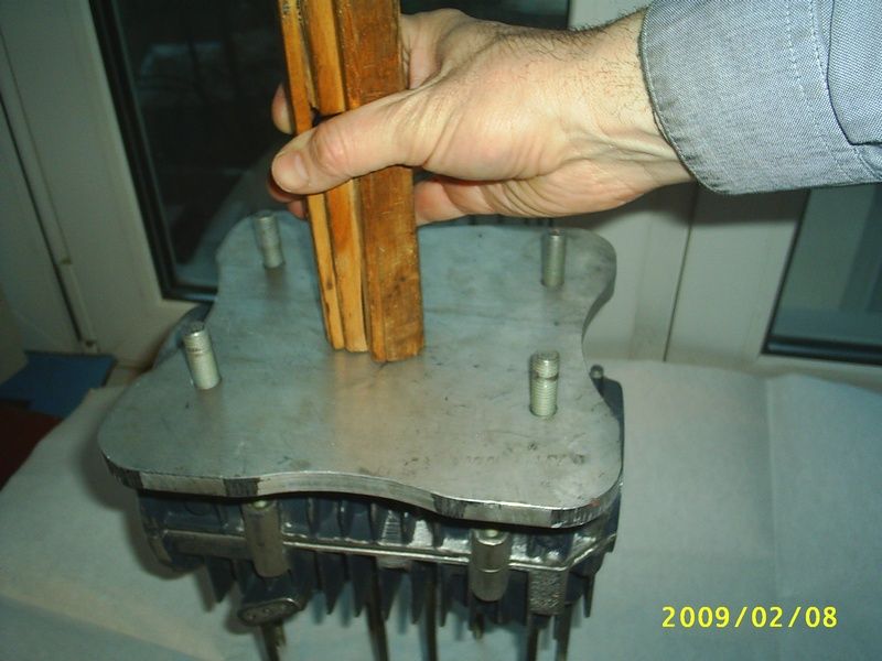

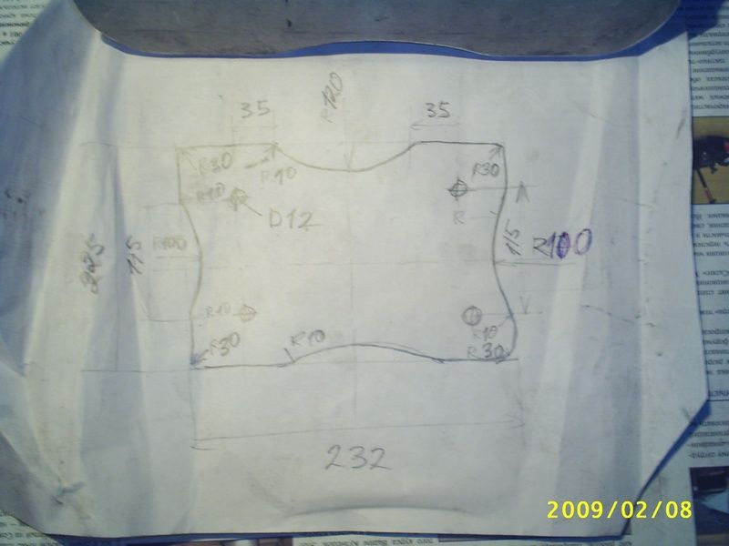

Теперь задача: разделать пятую опору бурана точно по мотоплите-кондуктору. Установим разделанную по четырем опорам мотоплиту на керн и ударим слегка деревяшкойсверху-точка сверления плиты есть!
    61,2 КБ · Просмотры: 123

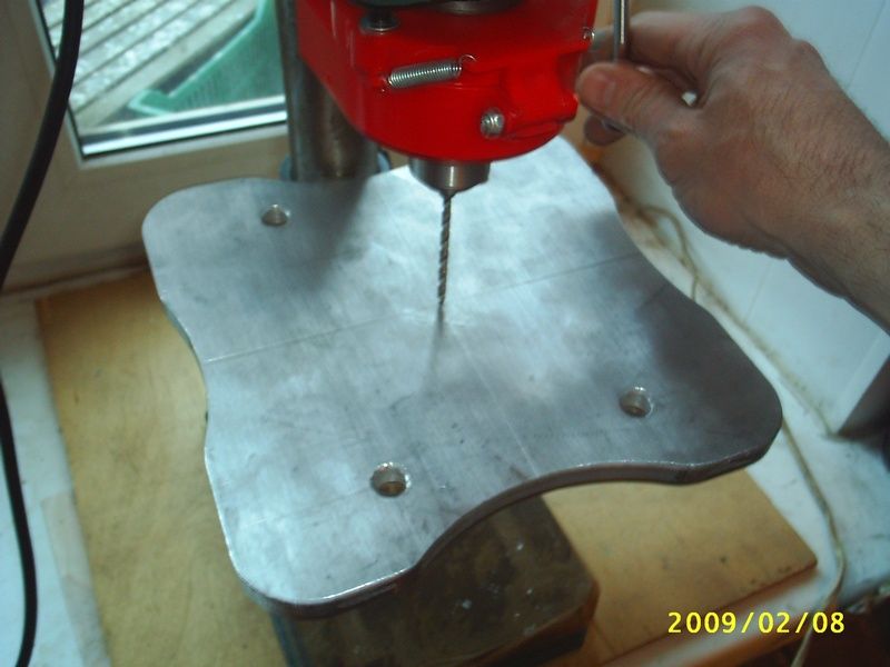

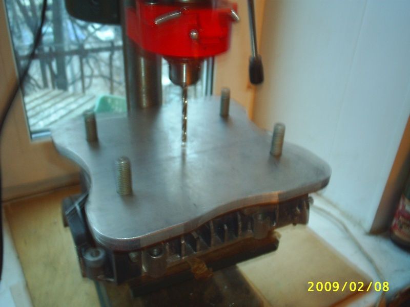

Ставим мотоплиту на сверлильный станок Shturm и сверлим по метке отверстие 5 мм
    51,3 КБ · Просмотры: 104
Затем устанавливаем мотоплиту на картер и производим окончательную разделку 7 мм сверлом под шпильку М10 совместно мотоплиту и прилив картера (глубина установки шпильки 22 мм)
    44,9 КБ · Просмотры: 110

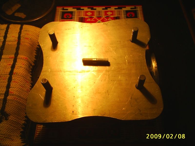

А вот и сама мотоплита и обычная автомобильная шпилька от выпускного коллектора Волги. Толщина плиты 12 мм совсем нелишняя, тут действует первый закон Ньютона: чтобы зацепиться за воздух крепко винтом, надо от чего-то хорошо оттолкнуться мотором! Не жо..тесь, авиаторы, не жопт..сь!
